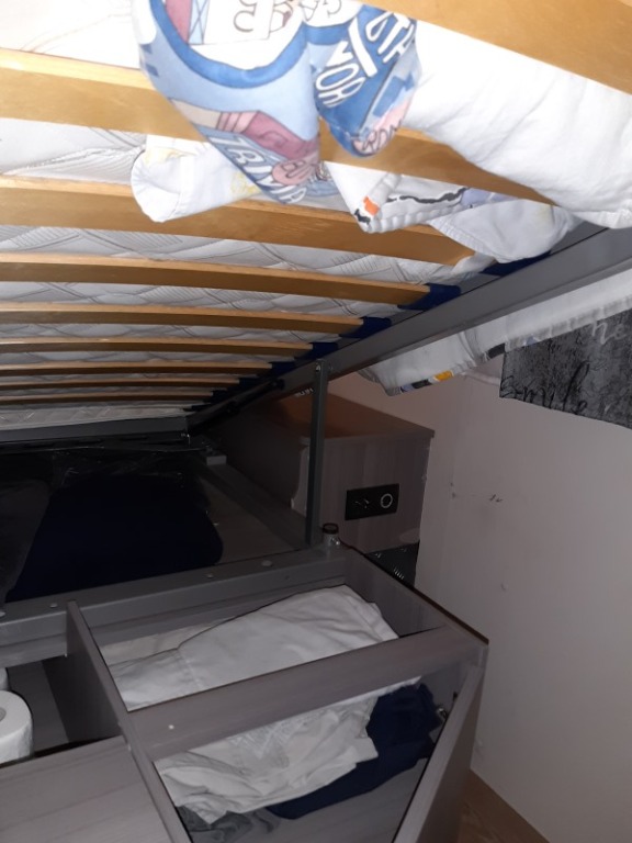

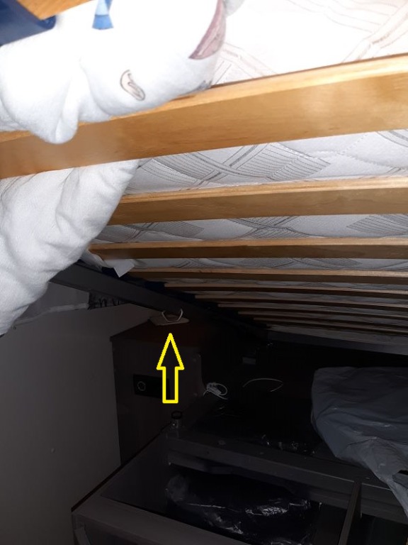

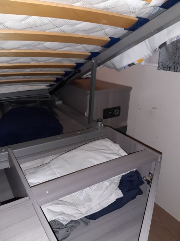

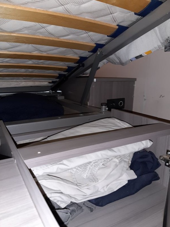

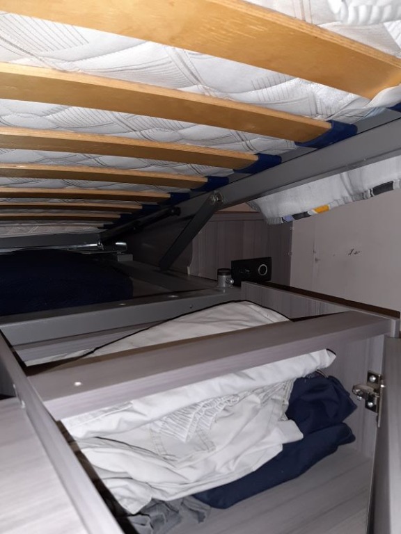

  • Sie können dieses Problem leicht lösen.
    Eine kleine Aluminiumstange mit einer Kappe und einem Loch am anderen Ende.
    Bohren Sie ein Loch in den Rahmen des Somniers und stecken Sie eine Schraube hindurch.
    Die Stützstange wird in den Stützrahmen des Bettes geschoben.
    So lange, bis er durch sein eigenes Gewicht getragen wird. Sie befindet sich auf der rechten Seite des Bettes, auf der linken Seite erleichtert eine weitere Vorrichtung das Fahren.
    Wie es funktioniert, sehen Sie unter:
    https://www.hobby-wohnmobilfor…hwenk-am-v65gq.html#92709
    Prost an alle.
