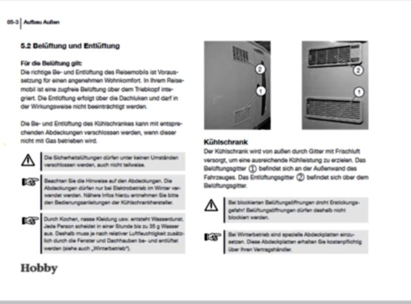

  • Hallo zusammen, hallo Erich,
    mein letzter Wohnwagen, ein kleiner Sunlight ohne Nasszelle hatte nur eine Dachluke, und die war mit Zwangsentlüftung.
    Wir sind weder erstickt noch hatten wir Schimmel oder sonstige Probleme.
    Mein jetziges Wohnmobil hat 3 Dachluken und nun auch nur noch eine mit Zwangsentlüftung. Dazu kommt noch das Fahrzeugeigene Lüftungssystem plus die riesigen Kühlschranköffnungen plus die Truma Heizung, welche ebenfalls im Heiz / Lüftungsbetrieb Frischluft von aussen einbringt.
    Mir reicht das völlig, Vorschriften hin, Vorschriften her.

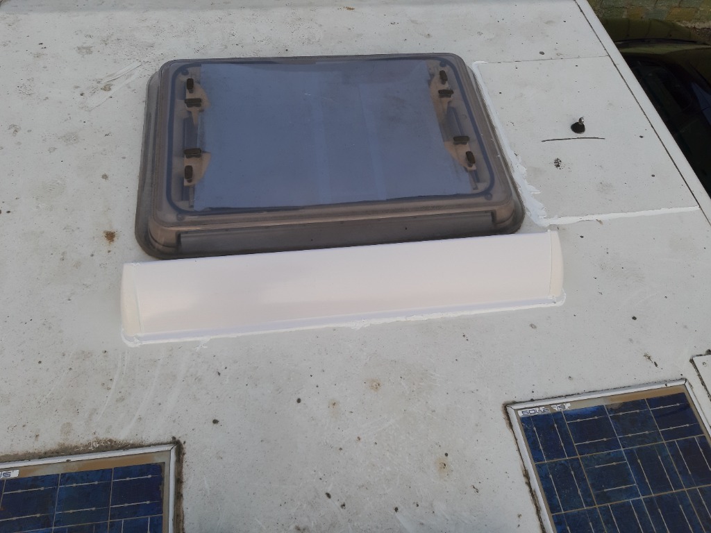

    zum Spoiler nochmals : Hat jemand den Fiamma-Spoiler (Universal) vor dem Midi-Heki über der Dinette verbaut beim V65GE ?
    Ist da ausreichend Platz zwischen Heki und Anschlußfuge zum Fahrerhaus für diesen Spoiler ?
