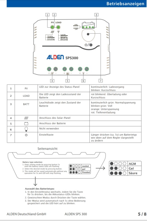

    ich habe ein Hobby Optima on Tour Edition v65GQ, Modell 2021 mit 200 Watt Solar. Die Solarpanel wurden vom Auslieferungsbetrieb aufgebaut. Als Solarregler wurde ein Alden SPS 300 verbaut. Von mir wurde keine Änderung oder Ergänzung an der Anlage vorgenommen.

    Wenn der Hobby-Händler den Alde-Regler nach Vorgabe angeschlossen hat, dürfte eigentlich nur die Aufbaubatterie geladen werden:
    Wenn die, Spannung der Starterbatterie steigt, vermute ich aber, dass der Regler ins Toptron eingeschleust wurde. Dann wird vermutlich ein Rückladezweig zur Starterbatterie gehen.
