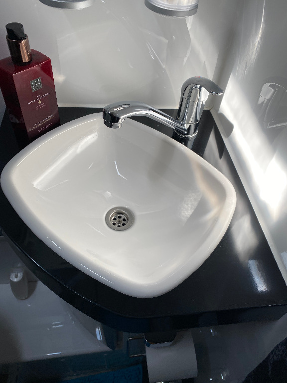

    Ich bin der Meinung, dass der Ablauf im Waschbecken langsamer geworden ist.
    Vielleicht täusche ich mich auch, deshalb eine Bitte.
    Könntet mal jemand die Zeit stoppen, wie lange das Wasser bei euch abläuft ?
    Keine Sorge, bin nüchtern ;)
    Wasser bis ca. 1 cm untern den Rand dann Stöpsel ziehen und Zeit messen ;)
    Wäre tollllllllllllll.
    Diese Becken habe ich im Bad
    Gruß an Alle
    Kalle

    Zeit kann ich gerade nicht messen, aber prinzipiell ist der Ablauf recht eng und der Siphon hat, wenn ich mich richtig erinnere einen geraden flachen Boden.
    Ich würde bei Verdacht den Siphon mit einem Pömpel durchdrücken.
    Auf jeden Fall das Sieb aufbohren. (ich hatte es dazu ausgebaut und jedes Loch 1mm vergrößert)
    Gruß Marco
  • Hallo Marco,
    gerade flacher Boden ist richtig. Sauber gemacht habe ich es auch.
    Mal sehen was sonst noch so kommt.

  • Ich könnte das heute nachmittag zwar messen; allerdings habe ich auch die Löcher aufgebohrt (übrigens ein himmelweiter Unterschied). Insofern wären die Ergebnisse nicht vergleichbar.
    Grüßle
  • Die Löcher in dem Sieb sind so klein, dass die Adhäsionskräfte des Wassers zum Tragen kommen (Ja schaut mal in eure alten Physikschulbücher) wenn dann noch bissel Seifenablagerung dazukommt und das Loch verkleinert, dann ist Sense. Also entweder penibel säubern, oder Löcher leicht vergrößern.
  • Hallo Charly,
    interessant wäre es trotzdem mal ;)
    Vielleicht auch mal für andere um zu sehen was das aufbohren bringt.
    Also, wenn es nicht zu viel Mühe macht. Mich würde es freuen ;)
    P.S. Ihr meint die Löcher von dem silbernen Ablauff? Soll ich den als
    Sieb verstehen ? Wobei ich glaube, das der in der Küche nicht kleiner ist.
    Gruß an Alle
    Kalle

  • Erledigt: dauert rund 15 s. Heute Abend versuche ich noch das Video dazu hochzuladen
    Grüßle
  • Hallo Charly,
    vielen Dank. Ist schon ein Unterschied.
    15 sek zu ca. 26. Werde heute Abend mal ein wenig nachbohren.
    Magnet unten rein und dann auf 6 mm.
    Gruß an Alle
    Kalle
    jetzt mal auf 6mm gemacht. Ist sichtlich besser.
    Vll. später Zuhause noch mal ein bissel mehr.
    Werde es beobachten.
    Gruß an Alle
    Kalle
  • Zitat
    War schon nix: die Datei ist viel zu groß
    Grüßle
  • Zitat
    Ich hab alle ausgebaut und bequem auf der Werkbank mit Holzunterlage aufgebohrt
    Grüßle
