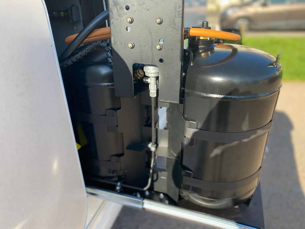

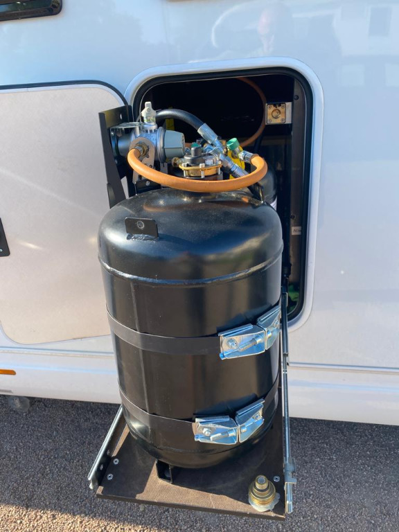

  • Vor ca. einem Jahr hatte ich, sofort nach Kauf des Fahrzeuges, eine Tankflasche selber eingebaut. In dem Zuge habe ich anschliessend die Duocontrol einbauen lassen. Nachdem die mitgelieferte Stahlflasche leer war, habe ich die zweite 14 kg Aluflasche eingebaut. Jetzt für Gasprüfung- die sehr sorgfältig gemacht wurde und nicht nur in einer Viertelstunde- plus Eintragung der Anlage ins Prüfbuch für €37,50. Denke da ist es müssig über den Preis zu diskutieren, oder?
    der Tipp bzw. von Hartmut war/ist Topp.
    Ich habe heute einige Zeit mit dem Herrn gesprochen.

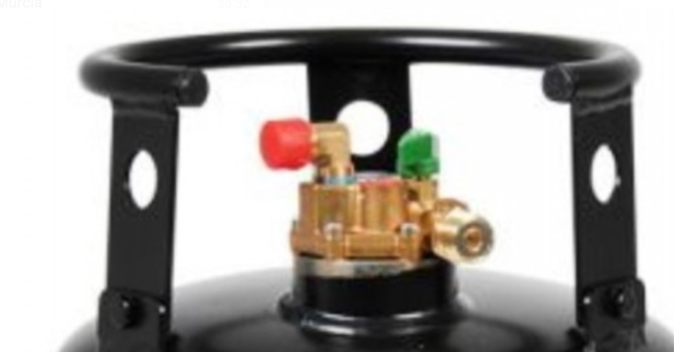

    Meine Anlage, wie ich sie eingebaut habe ist FAST richtig und wir abgenommen. Eine Kleinigkeit
    muss ich noch machen. Folgende Teile müssen wieder montiert werden.
    Dann steht einer Abnahme und Eintragung nicht mehr im Wege. Werde es machen lassen, wenn ich wieder in Deutschland bin,
    Ich dachte immer die Teile dienen nur dazu , um die Flaschen besser tragen zu können.
    Laut Sachverständigem, müssen die montiert sein, zum Schutz der Armaturen.

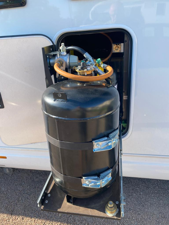

    Und so sieht es bei mir aus:
    Gruß an Alle
    Kalle
  • Hallo Kalle,
    hallo zusammen,
    da es ja anscheinend viel Grauzone bei diesem Thema gibt, habe ich die Eintragung ohne den „Tragering“ bekommen.
    Warum die Tauschflasche keinen Schutz der Armaturen benötigen soll, die fest verbaute Tankflasche aber doch, erschließt sich mir auch nicht.
    Wahrscheinlich ist die Tauschflasche ja mit einem eigenen Willen ausgestattet. Denn die bleibt in ihrer Gurthalterung bei einem Crash ja auch ganz solidarisch am Platz stehen, während die Tankflasche eine Halterung mit 20G/8G aufweisen muss. ;)
    Zitat von Olaf:
    "da es ja anscheinend viel Grauzone bei diesem Thema gibt, habe ich die Eintragung ohne den „Tragering“ bekommen"
    Ich lach mich tot, mein 'Profi' hat mir das abmontierte Teil mitgegeben.
    Ich bleib dabei: er hats eingebaut & er macht die Gasprüfung & steht dafür gerade.
    Es geht mir nicht um die €37 des Eintrags,
    sondern dass mir das hier keiner einbauen und eintragen wollte und keiner mir mehr eine Gasprüfung macht, außer obigem Einbauer.
    Selbst CS hat mir die Prüfung/den Eintrag abgelehnt, und bin bestimmt kein schlechter Kunde (gewesen)...
    Und lt. Alugas ist ja ein Eintrag auch nicht erforderlich (ohne zu verstehen, weshalb sie dann schreiben, 'Einbauer' machen das.).
    Grüße,
