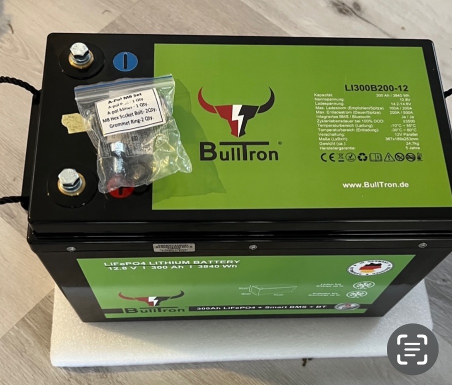

Lithium 300 AH
    hat niemand eine 300AH ?
    Ist das übertrieben ? Viele gelesen, aber niemand ein Kommentar ;)

    Oder andere Tipps ?? 300 AH müssen aber under den Beifahrersitz....

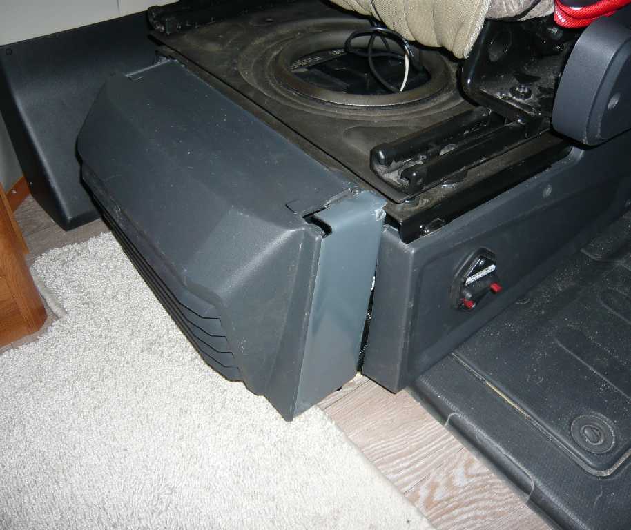

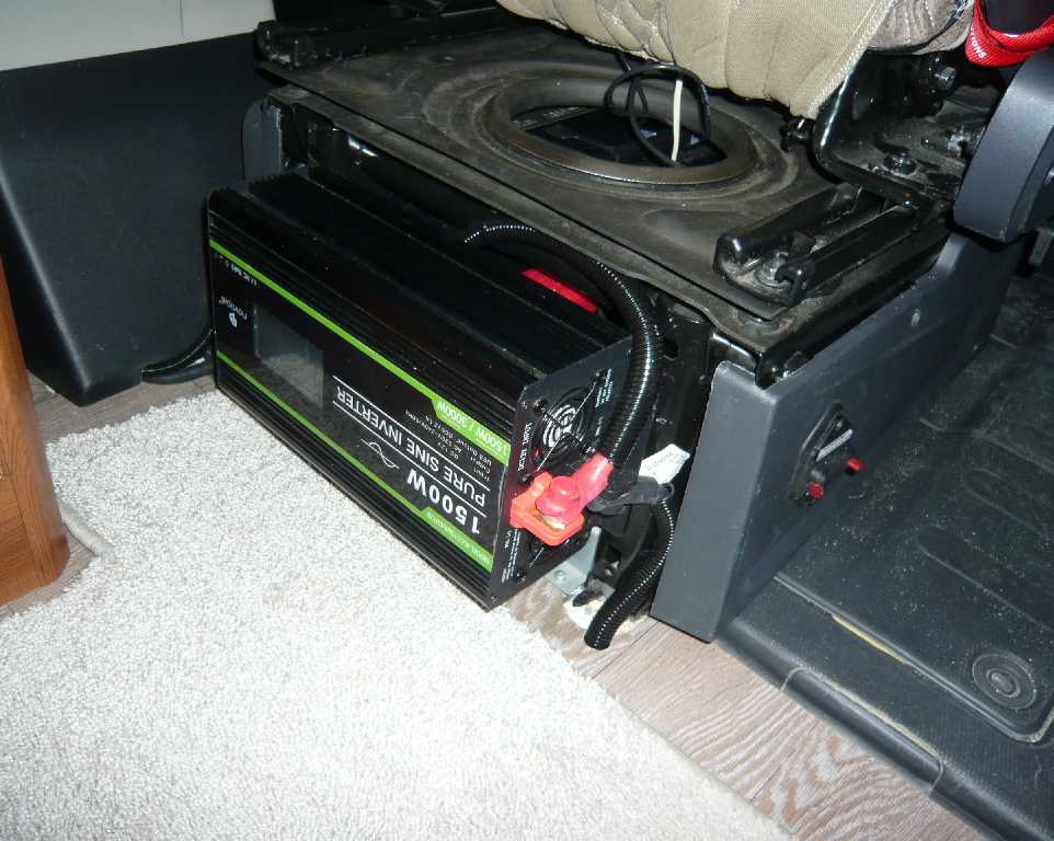

  • Hallo Kalle,
    den Wechselrichter habe ich hinter dem Fahrersitz montiert:
    VG
    Hardy

  • Hallo Hardy,
    diese Variante habe ich auch schon gesehen.
    Aber das passt auch nicht bei mir. Leider nicht.
