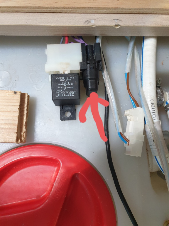

    Sicherung bei mir auf dem Wassertank unter der Sitzbank der Dinnette,siehe Bild
    Hoffe es hilft Dir
    Gruss ins schöne Las Vegas ,Franz
    aus Monaco di Baviera :)
  • Danke Franz, gut zu wissen dass da noch eine Sicherung sein kann prüfe ich mal.
    Könnte mein Problem heute morgen lösen.
    Hab mit meiner Werkstatt in Deutschland gesprochen. Der hat mir auch noch ein paar Tipps gegeben . Daraufhin habe ich alles noch ausgebaut und von allen Seiten begutachtet. Dabei habe ich ein loses rotes (stromführendens) Kabel gefunden und dann den dazugehörigen Steckplatz. Kabel reingesteckt und die Pumpe hat wohlwollend geschnurrt. Geht wieder.
    Übrigens hatte ich am Sonntag nach etlichen negativen rep. Versuchen eine hiesigen Mechaniker angerufen. Der hat mir dann ein Angebot für 395usd geschickt was ich (gott sei dank abgelehnt habe)
    Vielen Dank nochmal für deinen Tipp. In der Beschreibung für die Pumpe hat auch etwas von einer sicherung gestanden die ich nicht gefunden habe. Vielleicht ist die ja auch bei meinen Wassertank. Neben dem Relais ist die bei jedenfalls nicht.
