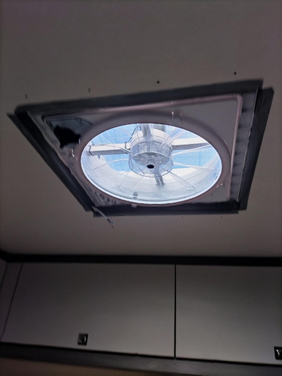

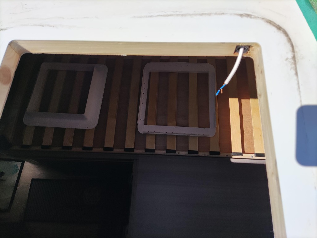

  • Problem gelöst! Hatte zunächst nur mit dem Spannungsprüfer kontrolliert ob Spannung anlag und bin natürlich von 12V ausgegangen. Das Nachmessen mit dem Multimeter (zwei verschiedene) ergab dann 9,87V- warum auch immer! Also andere Stromquelle gesucht und den Maxxfan dort angeschlossen- funktioniert einwandfrei!

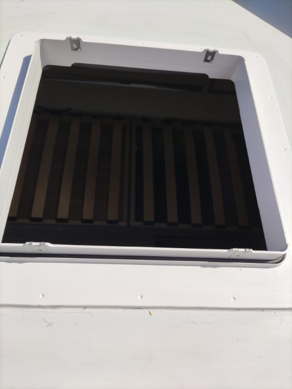

    Der Einbau des Maxxfan an sich war easy going, ich brauchte am Heki auf dem Dach nur an zwei Seiten zwischen GfK Dach und Rahmen mit Cutter und Spachtel längs gehen, daraufhin liess es sich bereits abheben. Am Dach selber blieben dann nur wenige Reste des Klebers übrig, die sich leicht mit dem Spachtel entfernen liessen. Im Nachhinein, auch vor dem Hintergrund der diversen Einbaubeschreibungen auf Youtube, bin ich schon ein wenig erstaunt, dass das Heki tatsächlich dicht war. Das unbehandelte Holz des werksseitig eingesetzten Rahmen habe ich mit Panzerband überklebt. Der Rahmen des Maxxfan passte dann ganz genau in den Dachausschnitt. Diesen hatte ich mit grosszügig Dekasil eingesetzt, ringsherum unter erheblichem Kraftaufwand festgedrückt und die ausquellende Klebemasse sauber entfernt. Eigentlich wollte ich es dabei belassen, habe dann aber doch nach Einbauanleitung verschraubt. Allerdings nur die Ecken und jeweils eine Schraube seitlich. Die Schrauben habe ich mit Dekasil eingesetzt und dann nochmals die Köpfe versiegelt. Durch den Andruck der Schrauben trat nochmals seitlich Kleber aus den ich wiederum entfernt habe, aber das Ganze ist nun dicht. Wenn die Suche nach dem richtigen Anschluss nicht gewesen wäre, hätte die ganze Aktion ca. 3- 3,5 Stunden in Anspruch genommen.

    Ich hab den Rahmen vom MaxxFan wie in mehreren Youtube Videos beschrieben einfach mit Dekasyl MS-5 verklebt. So braucht man garkeine Schrauben benutzen.

  • Den Maxxfan zu verkleben anstatt zu verschrauben, ist meiner Meinung, auf ein GFK Dach die bessere Wahl.
    Wir haben vor kurzem bei einem Caravan den Maxxfan gegen eine Klimaanlage getauscht, der Maxxfan war mit Schrauben befestigt.
    Bei der Demontage zeigte sich, dass alle Schraubenlöcher sternförmige Rissbildungen hatten, mehrere gingen sogar bis zum Dachausschnitt.
    Der Lüfter wurde vor zwei Jahren bei seinem Händler eingebaut, wahrscheinlich wurden die Schraubenlöcher nicht vorgebohrt.
    Dekasyl MS-5 wäre mir aber schon viel zu viel des Guten, vielleicht soll der Maxxfan ja doch mal wieder runter.
