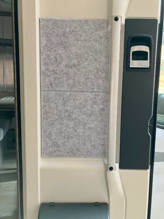

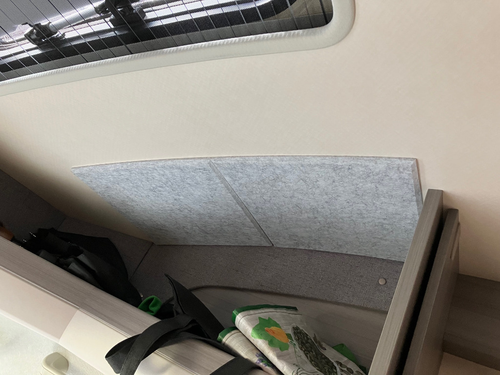

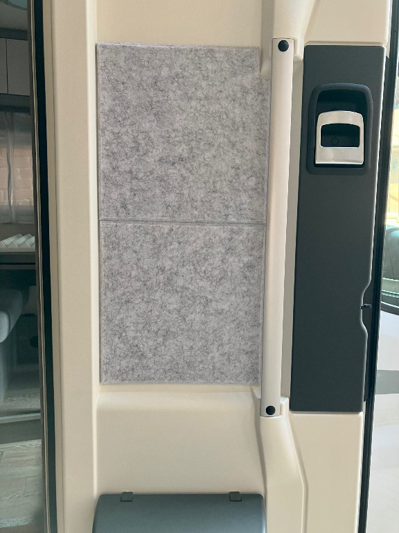

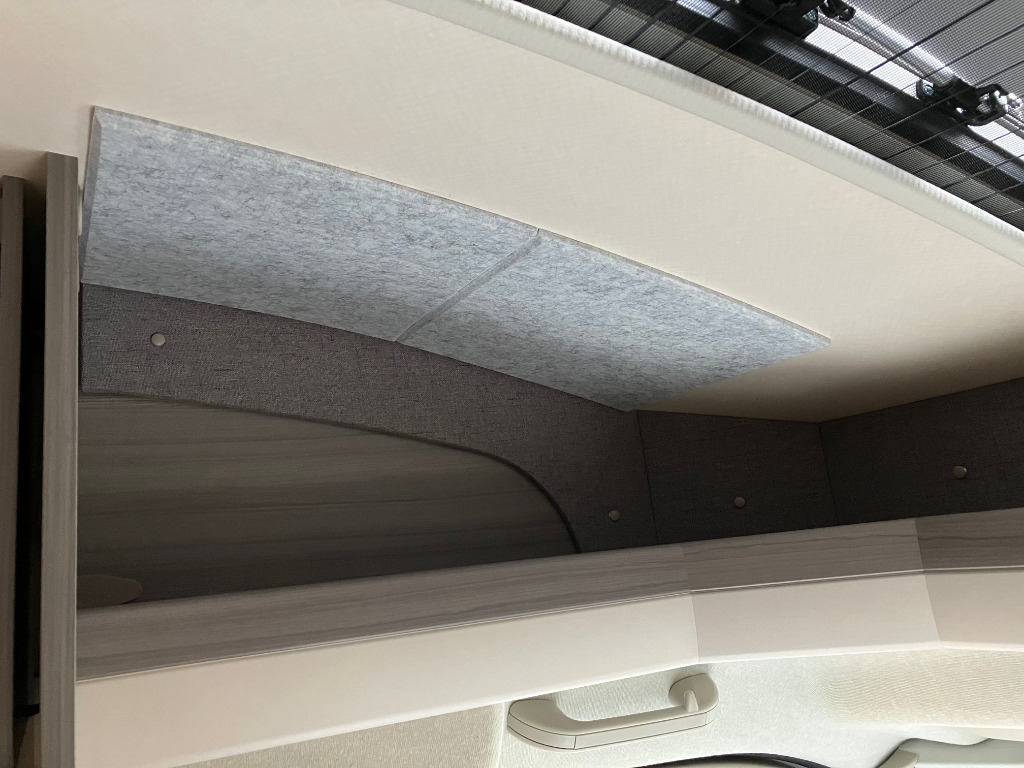

  • Hallo HaraldZ,
    jeweils 2 Platten an der Deckenaußenseite über Fahrer und Beifahrer, dann unter der Tischplatte, zwei über dem Mülleimer an der Aufbautür und unter der kompletten Hobbyfußmatte. Lautsprecher beide Türen ausgebaut und dahinter an das Blech geklebt. Nicht in dem Bereich der Seitenscheiben kleben, Nässe würde sich in den Platten sammeln. Die Akustik im Innenraum hat sich wesentlich verbessert. Gruß Ronald

  • Hallo Uli, erst hatte ich vor vorn den Himmel komplett mit Akustikplatten zu bekleben. Das ist aber nicht notwendig da diese die Reflektionen verhindern und man im Raum teoretisch nur an einer großen Fläche etwa 4-6 Platten braucht. Die Kunststoffoberfläche der Tür habe ich auch deshalb von mir bedacht worden, und der Effekt ist gut. Kaum noch Hall. Im Anhang nur einige Bilder, unter der Fußmatte habe ich dann wie bereits erwähnt dunkelgraue Platten geklebt. Natürlich halten diese nicht bombenfest aber der Kleber verhindert das diese vorrutschen würden. Während der fahrt habe ich zugeschnittenen Akustikschaumstoff in die drei Dachfenster gelegt und Insektenschutz als Fallstop genutzt. Habe Foto vom Akustikschaumstoff auf dem Tisch liegend im Anhang. ( Soniflex Akustikschaumstoff Pyramide/ Schallabsorber) Für das große Panoramafenster muss der Schaumstoff nur etwa 3cm stark sein. (Plattenabsorber glatt aus Basotect grau). Gruß Ronald
