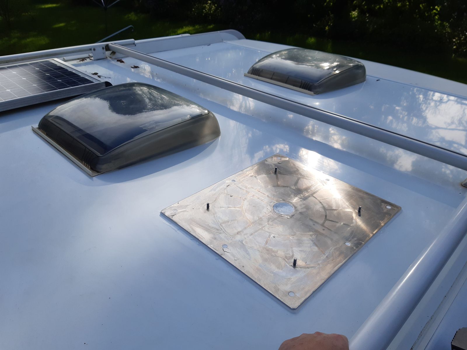

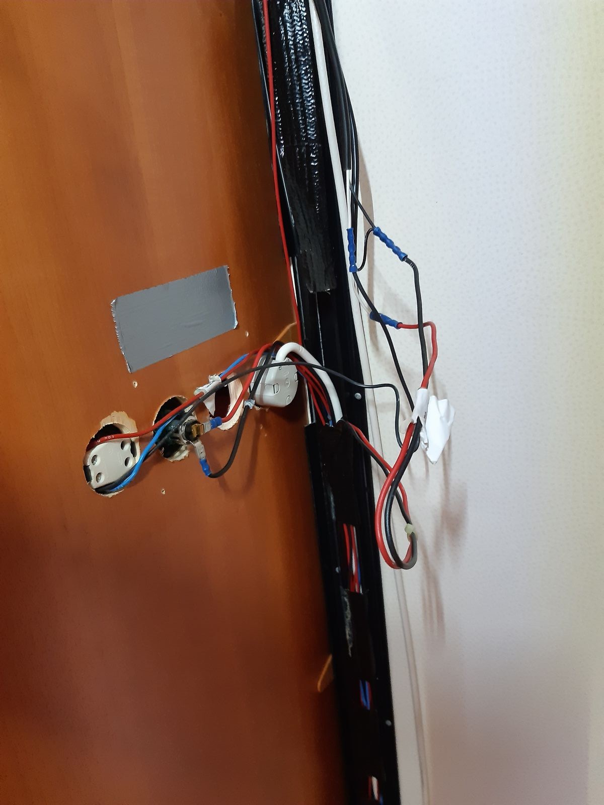

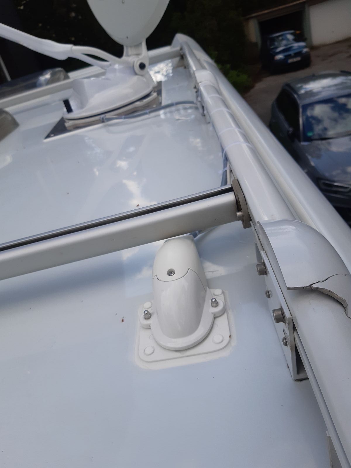

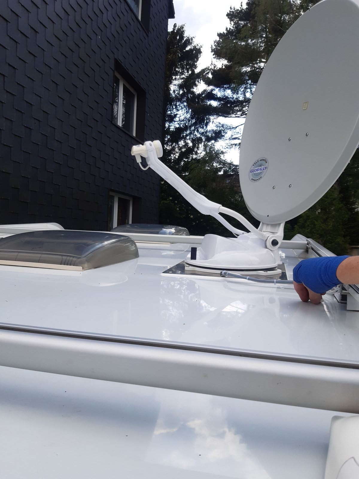

  • Moin zusammen,

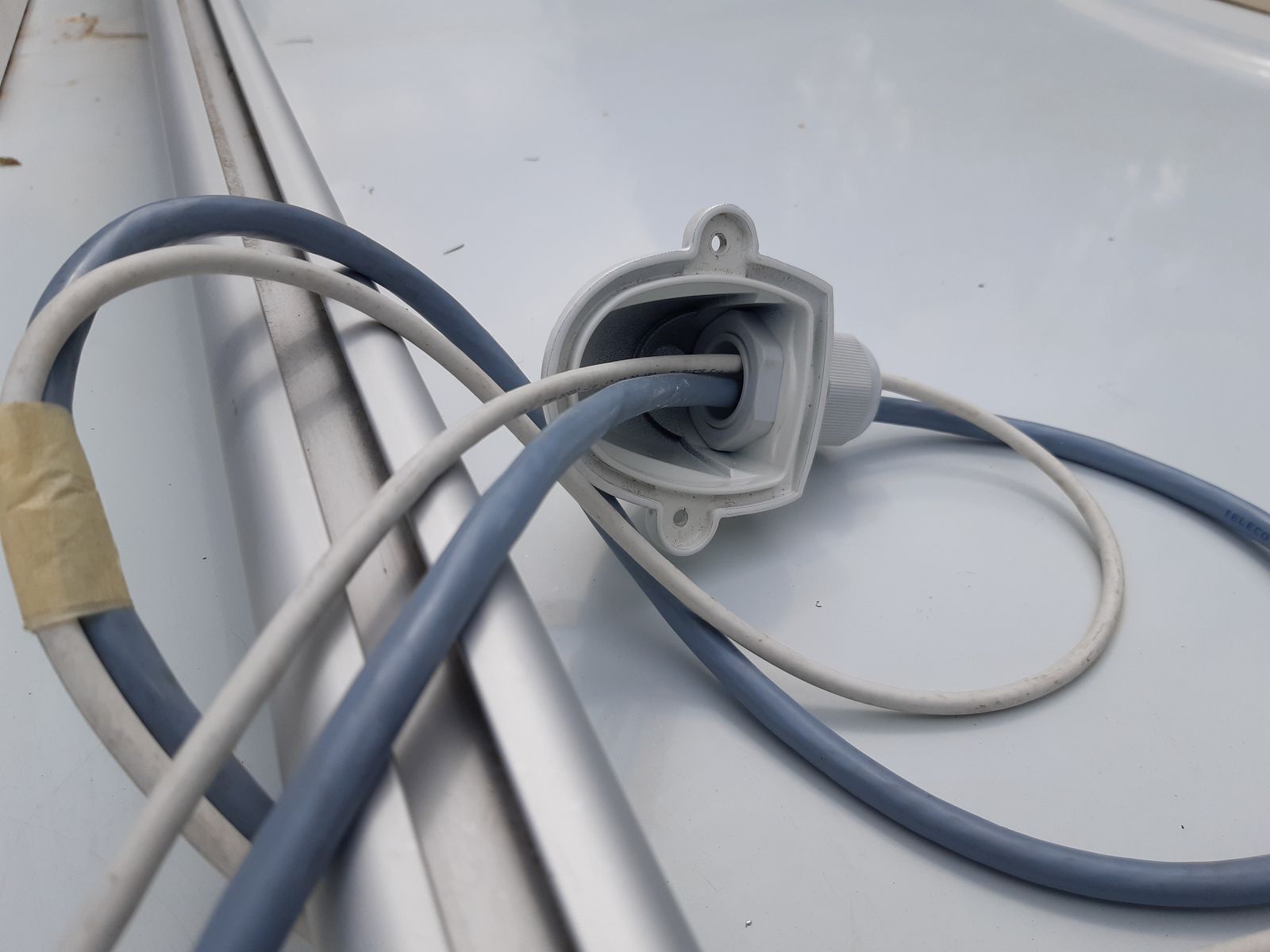

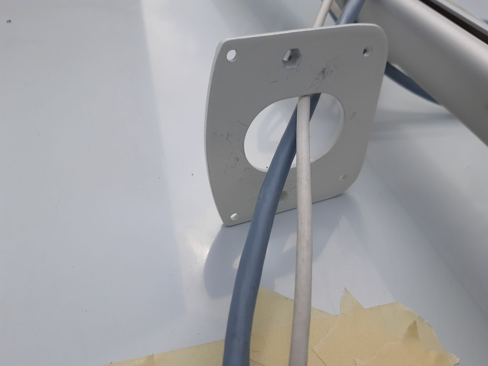

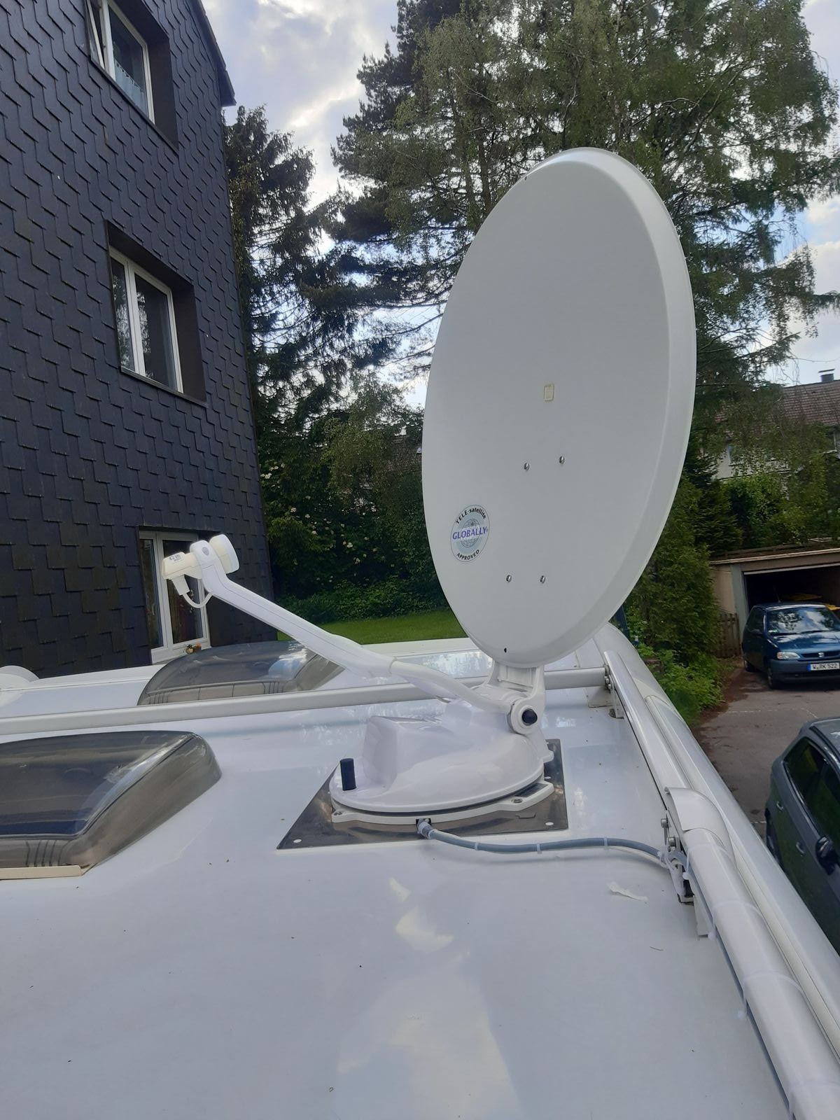

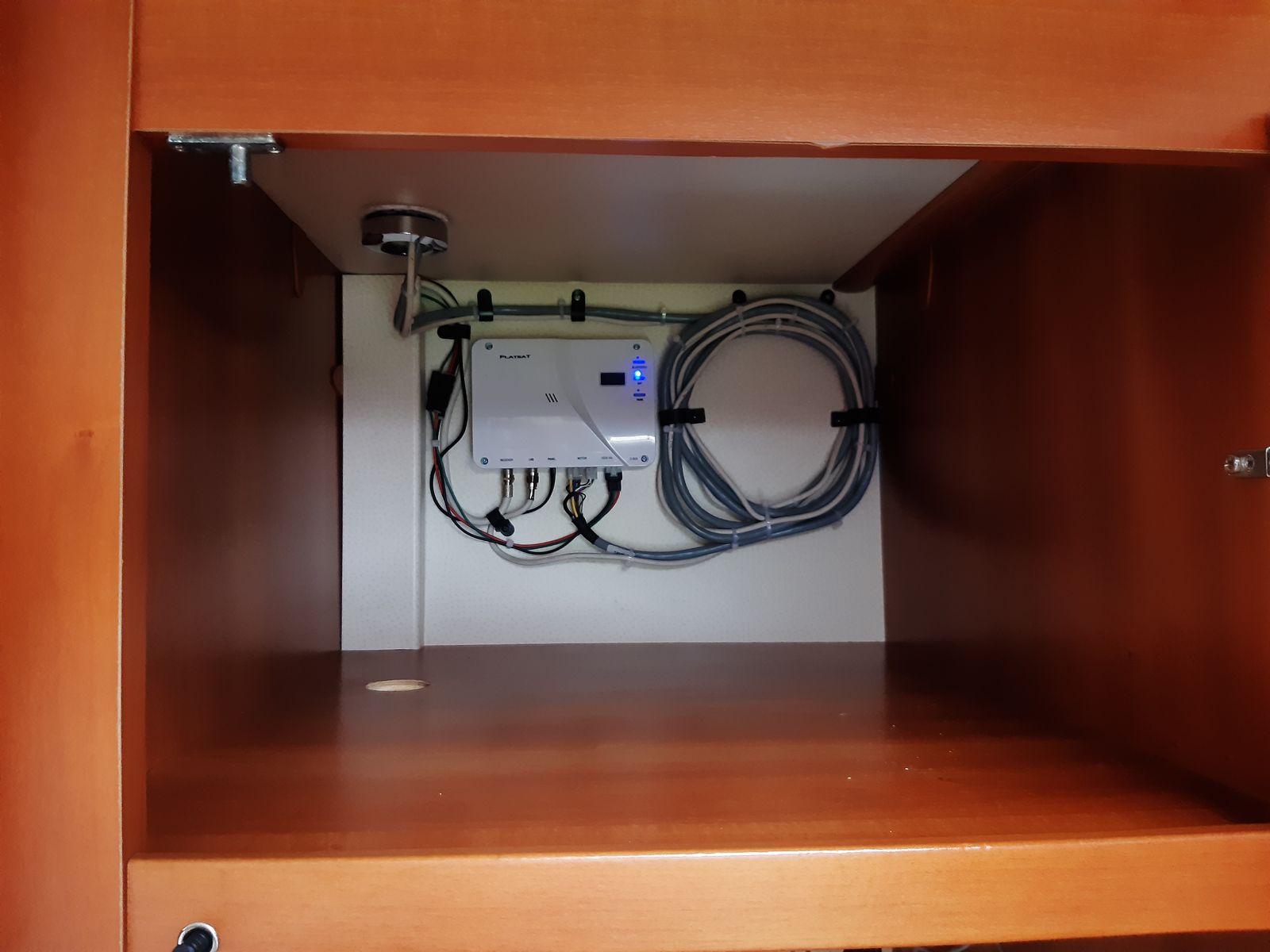

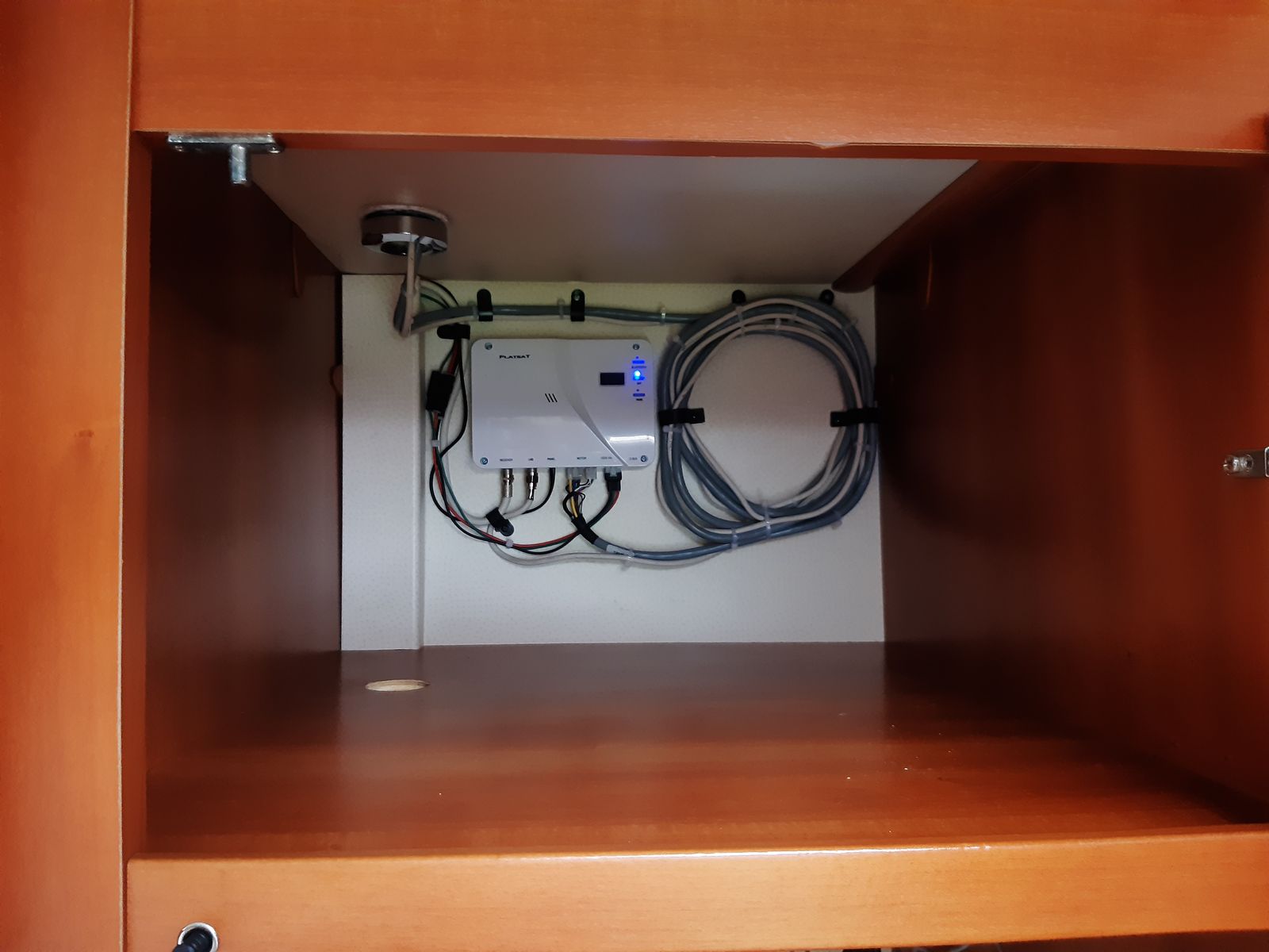

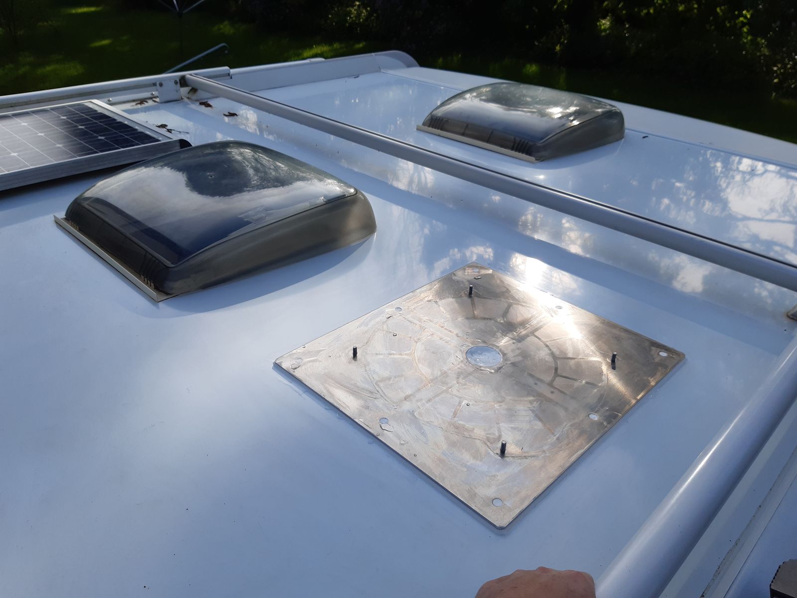

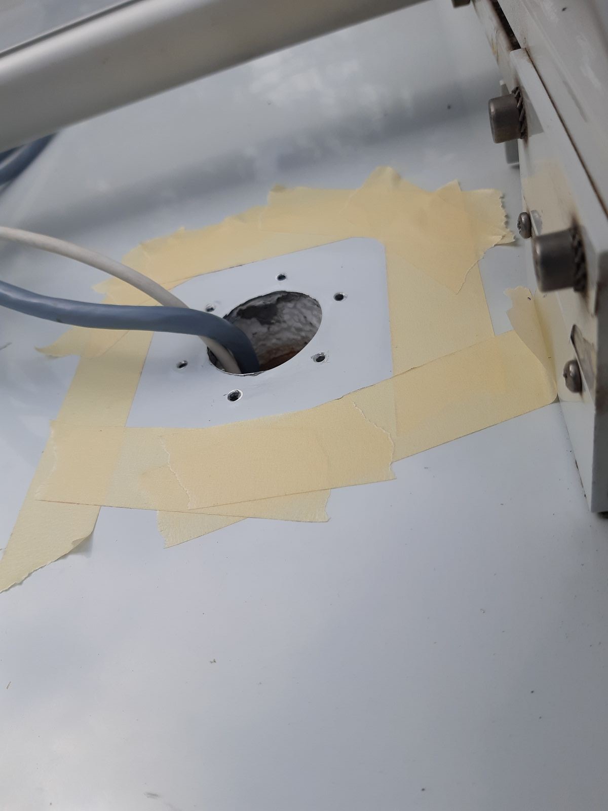

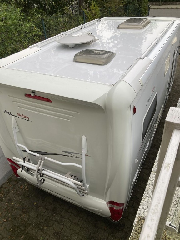

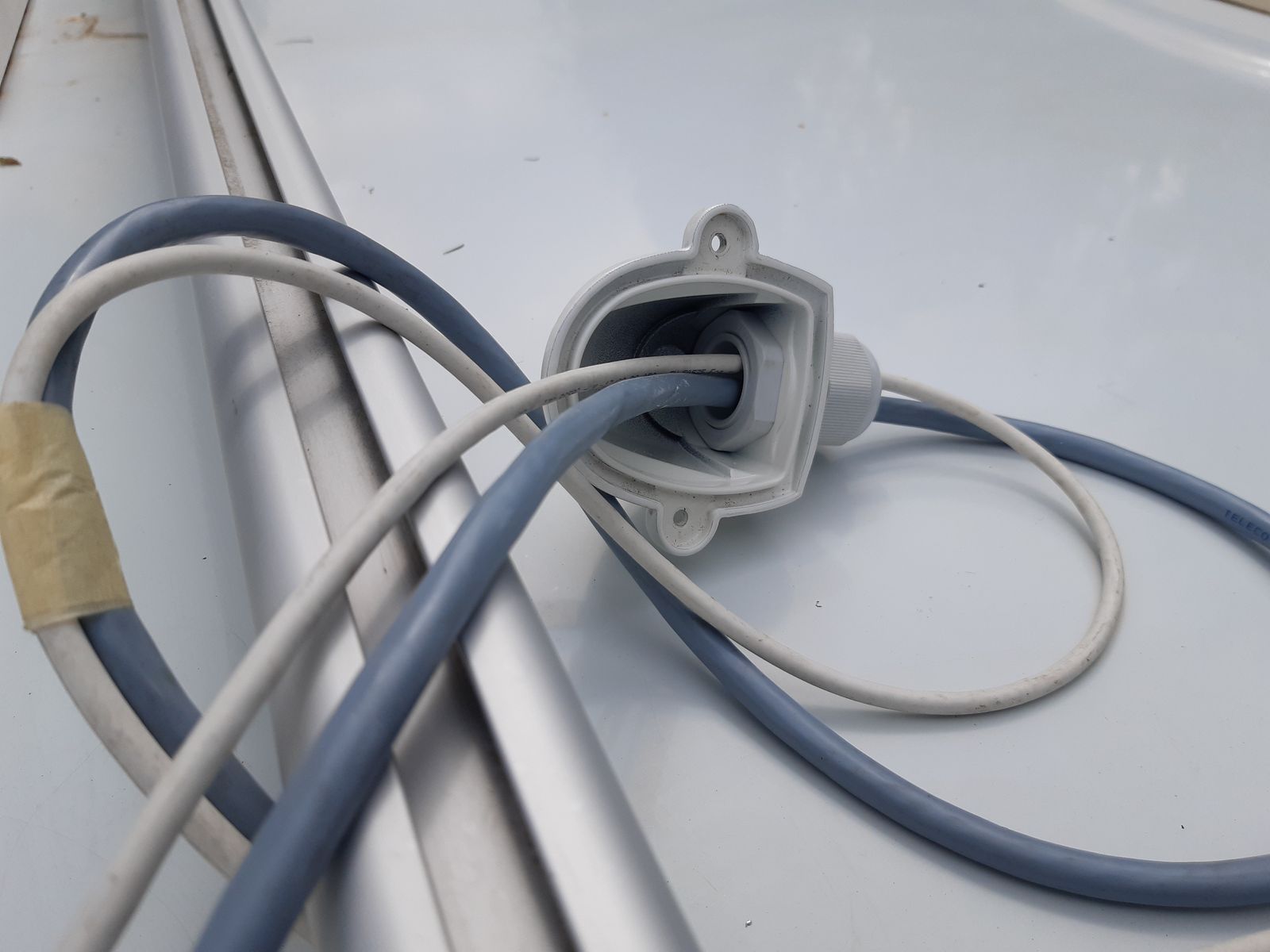

    die SAT-Anlage Teleco Flatsat Classic mit 85cm-Spiegel, Steuerbox und Bediendisplay hat den Weg auf das Toskana-Dach gefunden.
    In zwei Wochenend-Aktionen haben der Schwiegervater und ich die Montage gestemmt.
    Erstes Wochenende: Festlegung der Montageposition der Dreheinheit; Anschleifen/Reinigung/Primern der Klebeflächen auf dem Dach und der Alugrundplatte; Verkleben mit Dekasyl MS-5 Konstruktionskleber ohne zusätzliche Schrauben/Löcher; testweisen demontieren der DVB-T Antenne; Testen, ob die Stromversorgung der 12V-Steckdose im Kleiderschrankkorpus einen zusätzlichen Abgriff für den Betrieb der SAT-Anlage verträgt, da ich keine entsprechende SAT-Vorbereitung finden konnte. Kabel an der Steckdose waren 2,5 oder 4 mm2 Querschnitt und lieferten ausreichend Spannung.
    Dann zwei Wochen Pause wegen schlechten Wetters.
    Zweites Wochenende (Pfingsten):
    Demontage der DVB-T-Antenne samt Durchgangsbuchse; einfach zu lösen durch Hochdrücken der Gummimanschette und anschließend 6 Schrauben lösen und etwas Dichtmasse entfernen. Anschleifen/Reinigen/Primern des Dachdurchführungsflansches und der Klebefläche; Kleben mit Dekasyl MS-5; Alle alten Schraublöcher wurden ausreichend durch den Flansch abgedeckt; Montage Dreheinheit; Befestigung der Kabel an der Reling mit UV-stabilen Kabelbindern (kommt später wohl noch ein UV-stabiler Kabelkanal hin); Montage Steuereinheit im Kleiderschrank; Überflüssige SAT-Dose durch Steuereinheit ersetzt; Kabel sortieren und bündeln; Stromabgriffe erstellen.
    Die SAT-Vorbereitung für Strom und D+ habe ich erst am Ende unter einem Haufen asozialem Isolierband versteckt unter dem Schranksockel entdeckt. Da hatte der Schwiegervater bereits den Sockel an der Dinette und die Sockelkante zum Fahrerhaus abgebaut, um den Leitungsweg für die D+Leitung zum EBL freizulegen. Das war dann natürlich unnötge Arbeit und die Anlage wurde an die SAT-Vorbeitung angeschlossen.

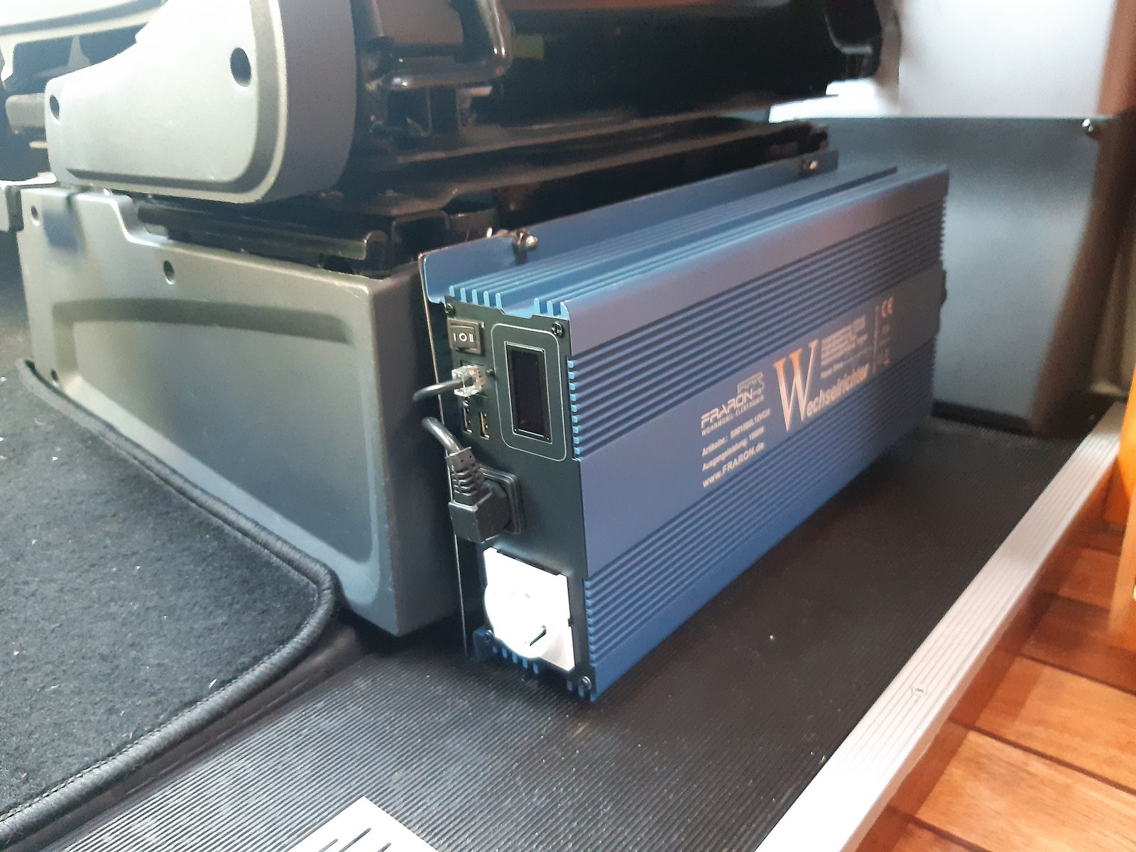

  • Moin und Hallo,
    hier ein kleines Update zum Zwischenstand.
    Mittlerweile ist die alte Varta-AGM aus Schwiegereltern's Toaskana durch eine Exide EK950 95Ah AGM, die aus meinem LiFePO4-Upgrade vom HOOE noch übrig war, ausgetauscht. Ein 200A-Mess-Shunt Votronic 200S wurde auch nachgerüstet, um eine besseren Überblick über den Stromverbrauch und die Restkapazitäten der AGM zu bekommen. Läuft soweit zur Zufriedenheit.
    Leider hat sich während der letzten Urlaubstour das 230V-Ladegerät Toptron LA330 EL355 mit 25A in die ewigen Jagdgründe verabschiedet. Kontakte am Gerätestecker waren dunkel geschmort und dass Gerät lieferte keine Spannung mehr. Übergangsweise kam ein kleines Kfz-Ladegerät mit 4A aus dem Baumarkt zum Einsatz, um den Urlaub zu retten. Da jetzt eh eine weitere, technische Umrüstung wegen des Ladegerätes ansteht, ist der Plan folgender:

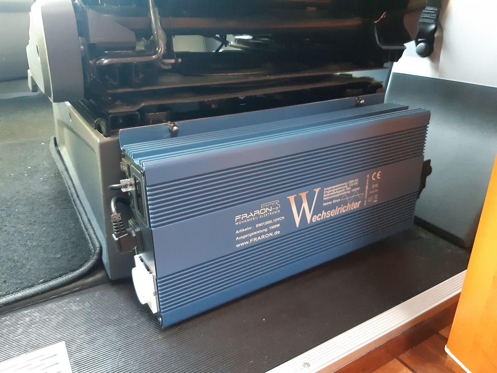

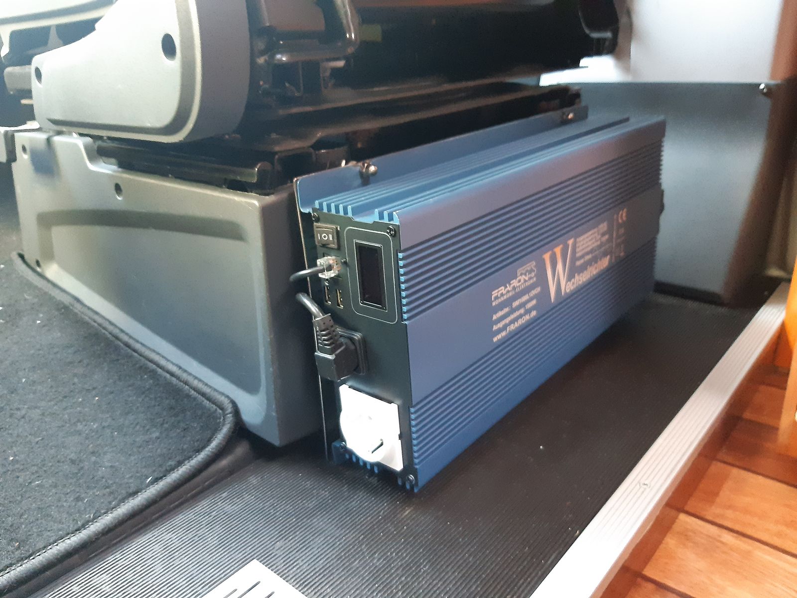

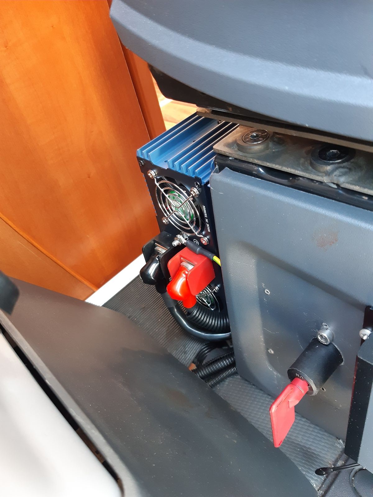

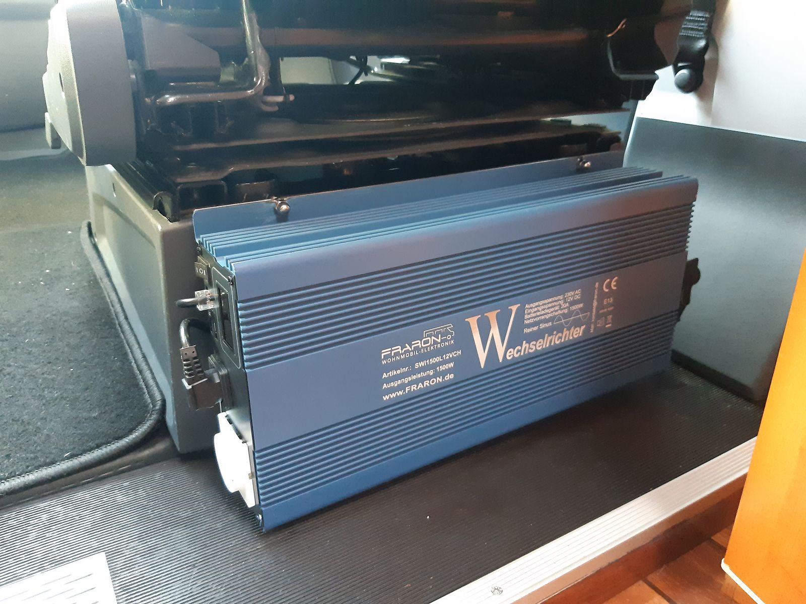

    Einbau eines Wechselrichters FraRon BluePlus / 12V / 1500W reiner Sinus / 20A Ladegerät, Netzvorrangschaltung / FI-Schutz https://www.fraron.de/wechselr…ung-fi-schutz/a-85938085/
    Der Wechselrichter soll an die Rückseite der Beifahrer-Sitzkonsole gebaut werden. Dafür macht das defekte Toptron-Ladegerät Platz. Dass das integrierte Ladegerät nur 20A leistet, sollte nicht den großen Unterschied machen.
    Für die benötigen hohen Ströme bei Wechselrichterbetrieb kommt dann der

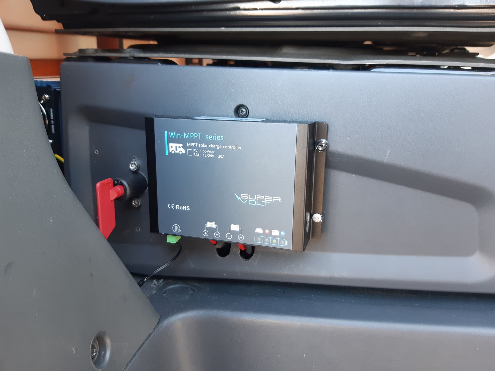

    Einbau einer Supervolt LiFePO4 100Ah (105Ah) 12.8V Lithium Batterie mit Bluetooth https://supervolt.de/lifepo4-1…ie-wohnmobil-kastenwagen/. Damit wäre die nutzbare Stromkapazität näherungsweise verdoppelt, und sollte für Schwiegerelterns Reiseverhalten mehr als ausreichen. Netter Nebeneffekt ist auch, dass damit ca. 16 kg Gewicht eingespart werden; der Toskana ist vom Leergewicht eh schon deutlich schwerer als unser HOOE.

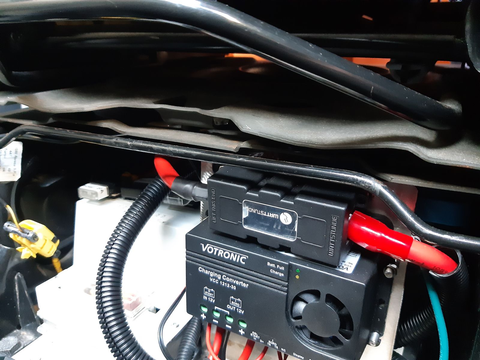

    Wegen der LiFePO4 soll auch ein Ladebooster Votronic VCC 1212-30 https://www.votronic.de/lade-w…ureihe-vcc-ausfuehrung-a/ als Ladestrombegrenzer in den Ladestrang zwischen Starterbatterie und Kontakt B1 am Elektroblock verbaut werden. Der Einbau in die Optima-Modelle ist ja hier im Forum etliche Male beschrieben worden und sollte sich nicht grundlegend unterscheiden.
    Die Anzeige des Ladevorganges am Tableau über der Tür wird vermutlich entfallen müssen, da ich kein Ahnung habe, wie die Signal-Leitungen am defekten Toptron-Ladegerät beschaltet sind und wie man dies dann nachbilden könnte. Ist aber nicht so schlimm; der Votronic-Shunt und die Supervolt-App geben ja genügend Auskunft, was stromseitig gerade so passiert.
    Wenn hier ein Wisssender der Toskana-Fraktion mitliest, der an seinem Gefährt bereits ein ensprechendes Upgrade auf LiFePO4 durchgeführt hat, würde ich mich über hilfreiche Tips und Anmerkungen freuen. Danke für Euren Input

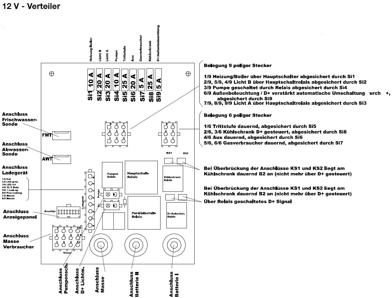

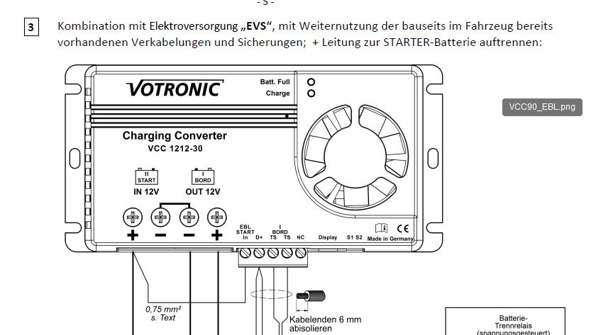

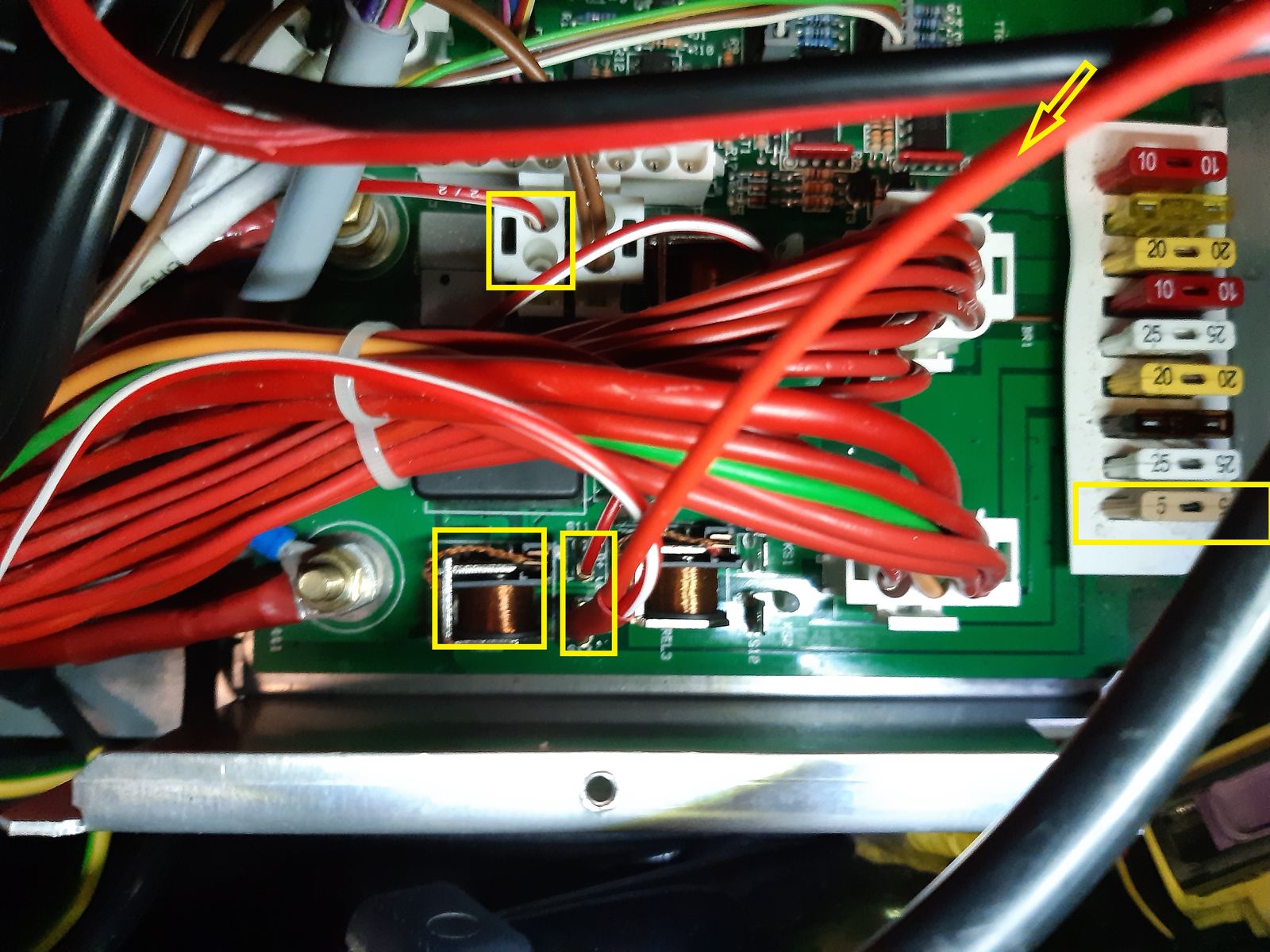

  • Hallo Hobby-Forum,

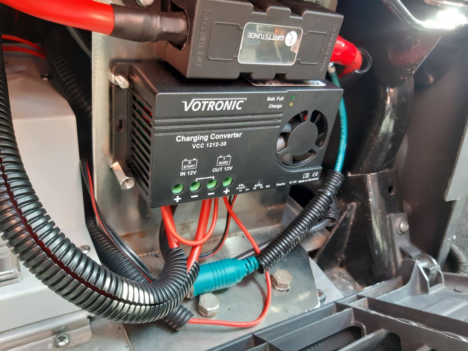

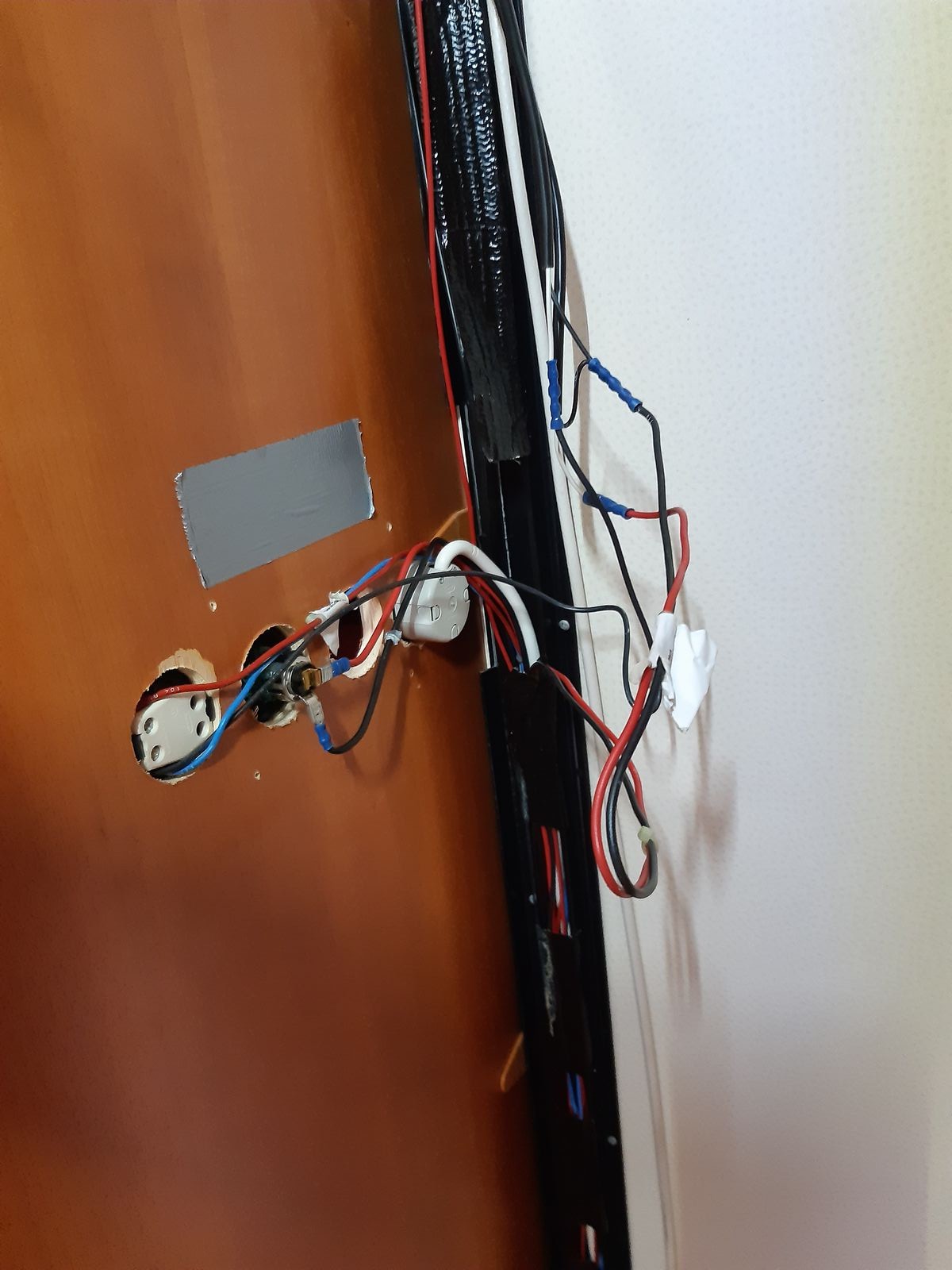

    ich benötige mal Hilfe von den Wissenden bezüglich der Toskana-Zentralelektrik und der Absicherung/Generierung des D+Signals:
    Für das D+Signal zum Votronic-Ladebooster VCC1212-30 habe ich eine neue Leitung 1,5mm2 (gelber Pfeil) gezogen. Da die Steckkontakte auf der Platine DS300-HB? bereits alle belegt waren, habe ich ein einen der Kabelstecker abgezogen, den alten Kabelschuh abgezwickt und beide Leitungen zusammen in einem neuen Kabelschuh (als Y-Verteilung) gecrimpt (unteres gelbes Rechteck rechte Seite).
    Vor dieser Massnahme hatte ich auf den Kontakten ein einwandfreies D+ Signal:
    [Motor aus] -> keine Spannung; Anzeige auf dem Multimeter im mV-Bereich
    [Motor an] -> übliche Werte von 12-13V
    Nun ist auf den Kontakten bei [Motor an] kein Signal mehr messbar .
    Ich kann mir das nur so erklären, daß ich beim Hantieren mit den Multimeter-Messsfühlern irgendwie ein Kurzschluss zu der dicht daneben liegenden, offenen Relais-Spule (unteres gelbes Rechtecht, links) erzeugt haben könnte, bei dem eine Sicherung weggeschmolzen ist.
    Die zugehörige Kfz-Sicherung 5A (gelbes Rechteck am rechten Rand) ist ok und hat Durchgang mit dem Multimeter. Alle anderen Sicherungen auf der Platine sind ebenso ok.
    Die Sicherungen im Armaturenbrett sind auch alle kontrolliert und haben Durchgang.
    Soweit ich recherchiert habe, liefert das Fiat-Ducato-Chassis keinen direktes D+Signal mit 12V+ sondern ein D+aktiveGround, bei dem bei Motorlauf ein Kontakt auf Massepotential gezogen wird und dann erst über ein Invertierungs-Relais in der Aufbauelektrik ein D+ mit 12V+ generiert wird. Bin ich da richtig informiert?
    Der Übergabepunkt ist in der B-Säule verborgen und mit einer 2 oder 3A Sicherung abgesichert. Die Abdeckung werde ich morgen öffnen und die Sicherung prüfen; es war heute aben zu dunkel für weitere Messungen.
    Gibt es sonst noch Sicherungen, die für das D+Signal relevant sind?
    Vielen Dank für Eure Antworten,
  • Hallo Marcus,
    ich habe zwar keinen Hobby Toskana, aber Dein Foto von dem 12V Verteiler erinnert mich stark an die Bordelektrik Schaltplan HO 04 in unserem Hobby 600 Bj. 2006.
    Leider kann ich auf Deinem Foto nicht erkennen, wie Du den Votronic Ladebooster verdrahtet hast. Da Du aber die Bat.1 Klemme weiterhin belegt hast, gehe ich davon aus, dass Du nicht das Standard-Anschlussschema von Votronic benutzt hast, sondern mit einem Relais arbeitest. Dann darfst Du aber für das Relais nicht den geschalteten D+ aus dem 12V- Verteiler nehmen, sondern musst den direkten D+ von der Lichtmaschine abgreifen. Der geschaltete D+ funktioniert nur, wenn auch die Bat.1 am 12V- Verteiler anliegt.
    Ich habe das wie folgt gelöst. Votronic nach Standard Anaschlussschema verdrahtet. Bat.1 Leitung am 12V-Verteiler abgeklemmt. D+ als Y-Abgang von Lichtmaschinensignal gesteuert. Damit arbeitet der Ladebooster erst einmal. Nur funktionieren nun der Kühlschrank während der Fahrt und die 12V- Anzeige der Starterbatterie im Anzeigepaneel nicht mehr. Durch eine Brücke mit Sicherung von Bat.1 nach Bat.2 im 12V Verteiler wird das wieder gefixt.
    Anbei unser aktueller Schaltplan (nicht wundern, in den nächsten Schritten folgen LiFePo4 und Wechselrichter) Hobby690_RE-LI2123_1a.pdf
    Wilfried
  • Hallo Wilfried,
    schonmal Danke für Deinen Input. In der Tat sieht Deine 12V-Verteilung HO 04 wie die in Schwiegervater's Toskana aus. Werde hoffentlich dazu morgen weitere Messungen machen und Dein Verdrahtungs-Schema nochmal genau durcharbeiten.
    PS: Für die Verdrahtung des VCC1212-30 habe ich die originale 10mm2-Ladeleitung von der Starterbatterie zum Anschluss B1 durchtrennt, und den Booster dazwischen gesetzt (Ich versuche die Installation erstmal einfach zu halten und ohne Wechselrelais auzukommen). Strom fließt somit wie folgt:
    Starter-Batterie + -> Ladebooster Input + -> Ladebooster Output + -> B1+.
    Daher ist Dein Tip, dass ohne 12V+ an B1+ keine D+ Generierung erfolgt sehr wertvoll!

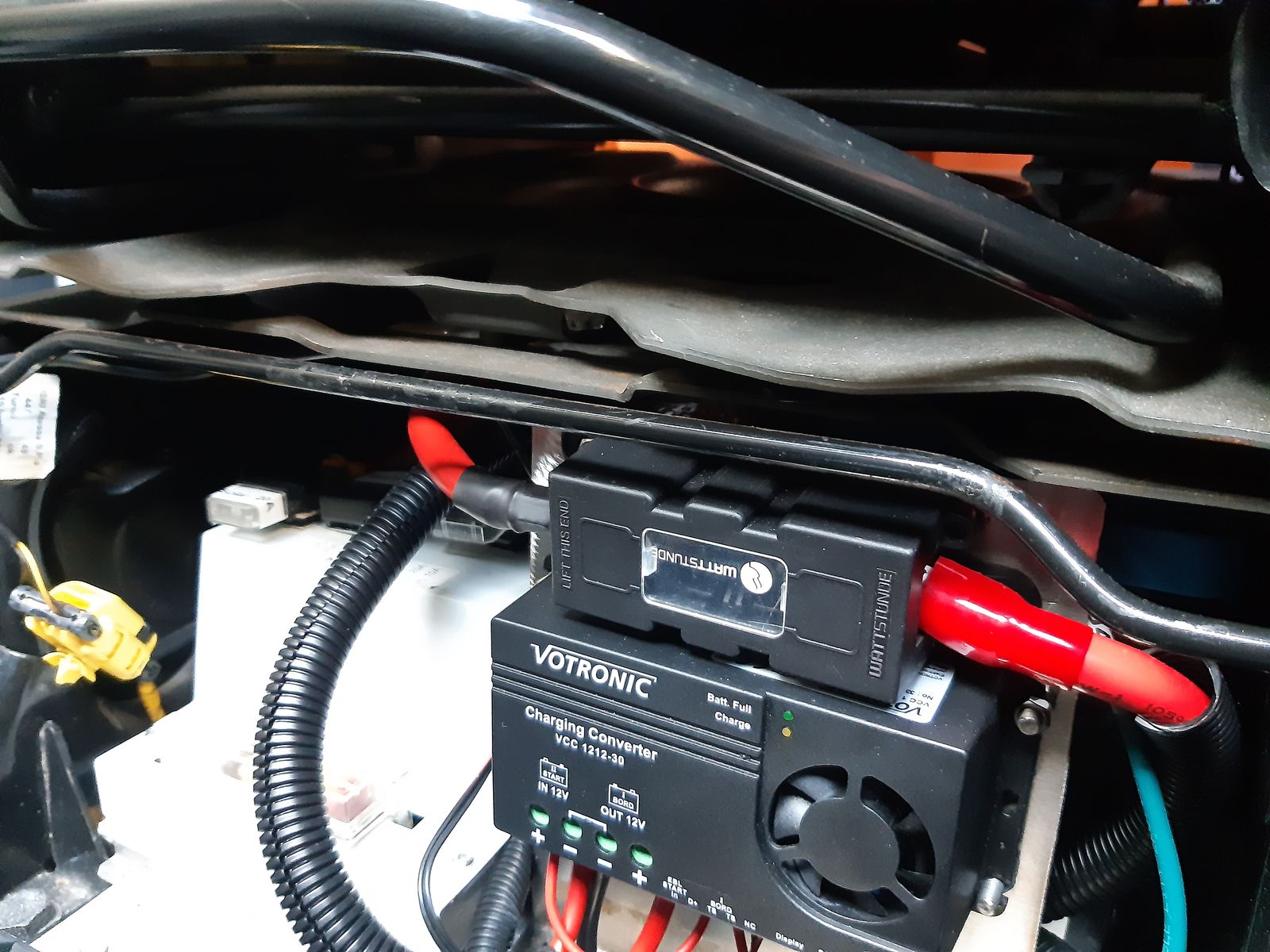

  • N'Abend zusammen,
    ich wollte nur kurz mal den Stand der Dinge mitteilen:
    Der Hinweis von Wilfried (Lollo_C) hat mich auf die richtige Spur geführt. Der Elektroblock ist in der Tat ein "Toptron HO 04" und kein "CBE DS300". Wenn man den Votronic Ladebooster VCC 1212-30 in die originale 10mm2-Ladeleitung zwischenschaltet, dann bekommt die "HO 04"-Elektronik keine Spannung mehr von der Starterbatterie. Das Relais, dass das D+-ActiveGround (=Massepotential bei Generatorbetrieb) zu einem D+Signal als 12V+ invertiert, steht dann nicht zur Verfügung und der Ladebooster startet den Ladevorgang nicht. Votronic hat dafür das Verdrahtungs-Schema "EVS" vorgesehen. Dabei wird am Votronic eine kleine Brücke von "IN 12V+ (START II)" auf den Kontakt "EBL START IN" gelegt. So wird wohl ein 12V+ mit geringer Leistung in die HO 04-Elektronik gegeben, und das D+Relais kann arbeiten. Mit dieser kleinen Brücke ist das Problem gelöst.

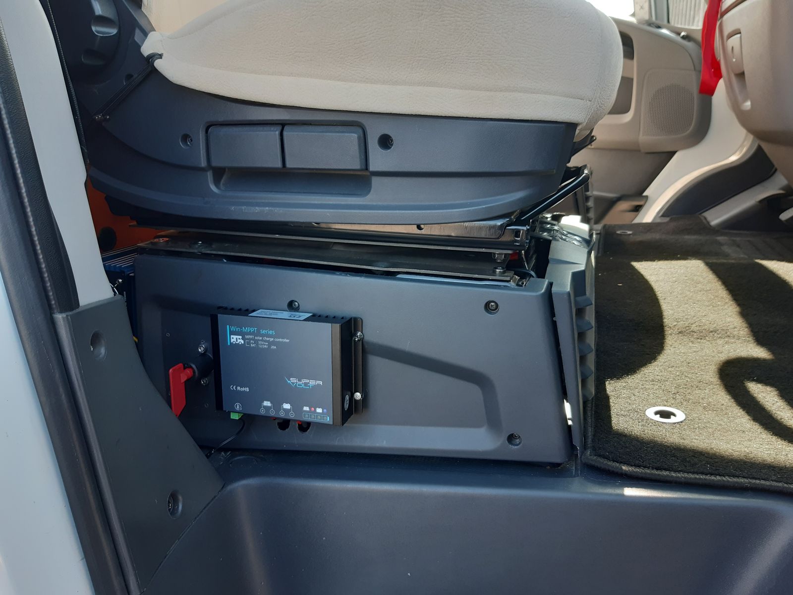

    Vorgestern wurde bei Kaiserwetter eine kleine Testausfahrt gemacht, um die Komponenten im Fahrbetrieb zu sehen. Alles funktioniert soweit. Der Ladebooster "boostet", die Fraron-Kombination "Wechselrichter/Ladegerät" liefert auch ausreichend Leistung für Fön/Toaster/Eier-/Wasserkocher. Vom Supervolt-Solarladeregler gibt's per Buetooth jetzt eine Information, vieviel Strom vom kleiner Dachmodul kommt.
    Da das Gehäuse der Supervolt SX100-LiFePO4 etwas kürzer als die vorherige Gel-Batterie ist, gewint man genügend Platz, um den Ladebooster davor auf einem Halteblech zu montieren. Darüber war noch Raum für die 200A-MEGA-Sicherung, die die 35-mm2-Leitung zum neu verbauten "Nato-Knochen" absichert. Da, wo früher das originale Ladegerät auf der Konsolenrückseite angebracht war, sitzen jetzt zwei 300A-Busbars mit 4xM8-Anschlüssen im isolierenden Schraubgehäuse, von denen die Großverbraucher, wie z.B. der Wechselrichter" und auch die "HO 04"-Eletronik abzweigt. Darüber ist ein Halterungsblech aus VA2 am unteren Konsolengestell verschraubt. Darauf findet der Fraron-Wechselrichter seinen Platz. Der Natoknochen ist an der gleichen Stelle verbaut, wie bei unserem HOOE. Der alte PWM-NoName-Regler kam weg und der Supervolt-MPPT 20A kam daneben. Die alten Bohrlöcher in der Plastik-Verkleidung veraten, dasss dort vormals der alte PWM-Regler aufgeschraubt war.
    Wie es unter dem Sitz aussieht, kann ich nicht mehr zeigen; der Schwiegervater war zu schnell mit dem Rückbau des Sitzes. Es gibt nur ein paar Bilder von der Aussenansicht.
