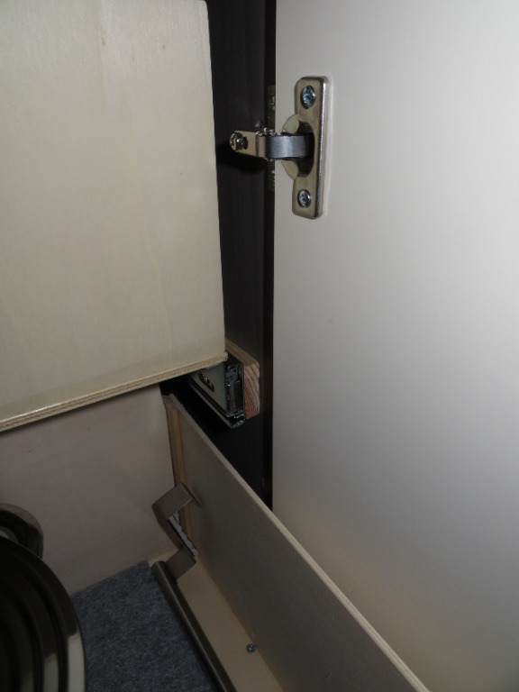

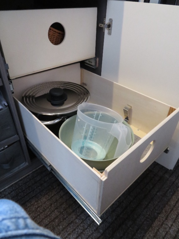

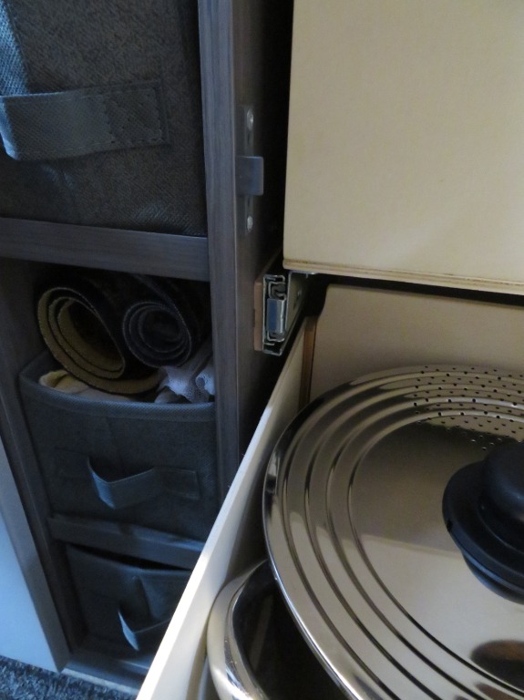

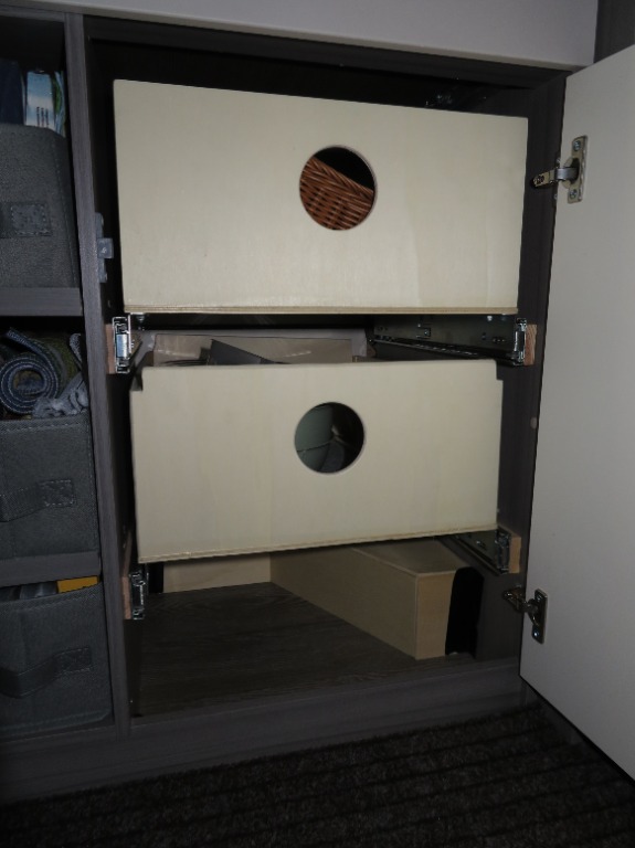

Hi Kalle hier ein paar Bilder. Die Distanzen hinter den Schienen sind wegen des Anschlages und der Tür erforderlich. Ob die Auszüge unterhalb oder neben die Schubladen geschraubt werden ist Geschmackssache. Ich habe mich für unter diese entschieden, um ein paar mm an Innenbreite zu gewinnen. Außerdem glaube ich dass es leichter so ist die Auszüge einzufädeln. Sie lassen sich bei Bedarf praktisch heraus nehmen.Weitere Fotos und Ideen Anderer hier aus dem Forum sind im Thema "was habt Ihr für An und Umbauten ..." zu finden
Hallo Marco,
vielen Dank. Ist bei uns(T70) etwas anders, weil ich nur hinten Boden habe.
Aber es hilft so schon. -
