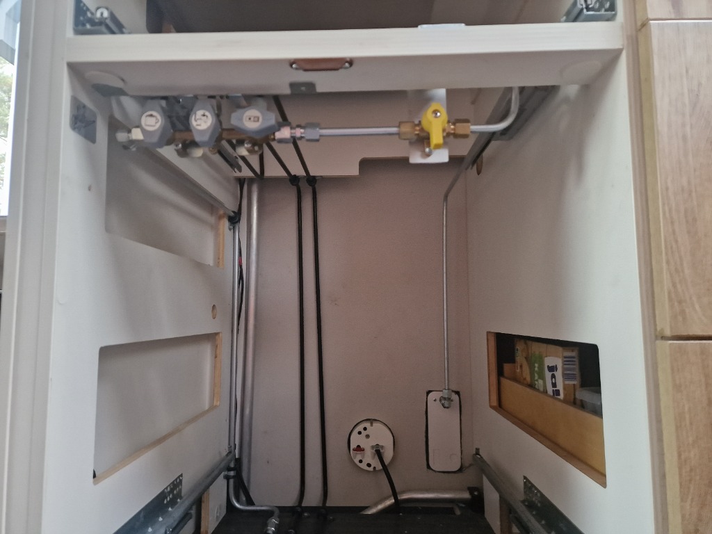

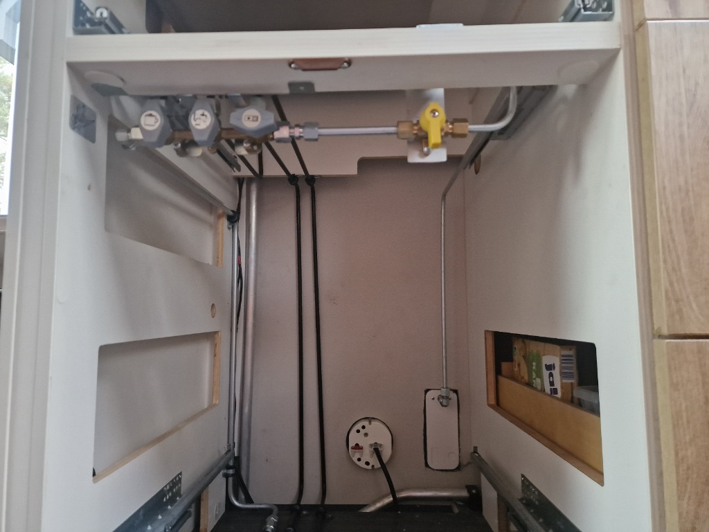

    da ich gerade in unseren Frankia eine Gas-Außensteckdose eingebaut habe, hier noch ein paar Hinweise:
    Du brauchst dafür im Wohnmobil einen separaten Absperrhahn. Ich habe diesen hinter die vorhandene Dreier-Kombi gesetzt und dort den Ausgang genutzt. Der war bei mir allerdings für ein10 mm Rohr, so dass ein Reduzierstück dazwischen geschaltet werden musste. Dann mit 8 mm Rohr zum Absperrhahn und weiter zur Steckdose.
    Und nicht vergessen: nach der Montage zum Gasprüfer und ins gelbe Heft eintragen lassen.
    Zur Verdeutlichung habe ich ein Foto beigefügt.
