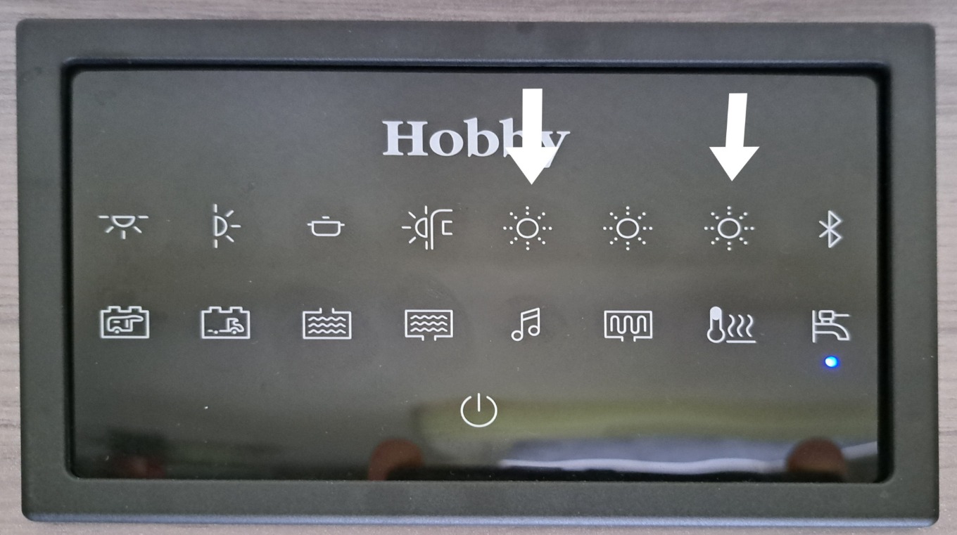

    An unserem Hobby sind an dem Bedienpanel die beiden mit Pfeilen markierten Tasten nicht belegt.
    Ich würde damit gerne die beiden Lampen Bett1 und Bett2 damit ein und ausschalten, bzw. dimmen.

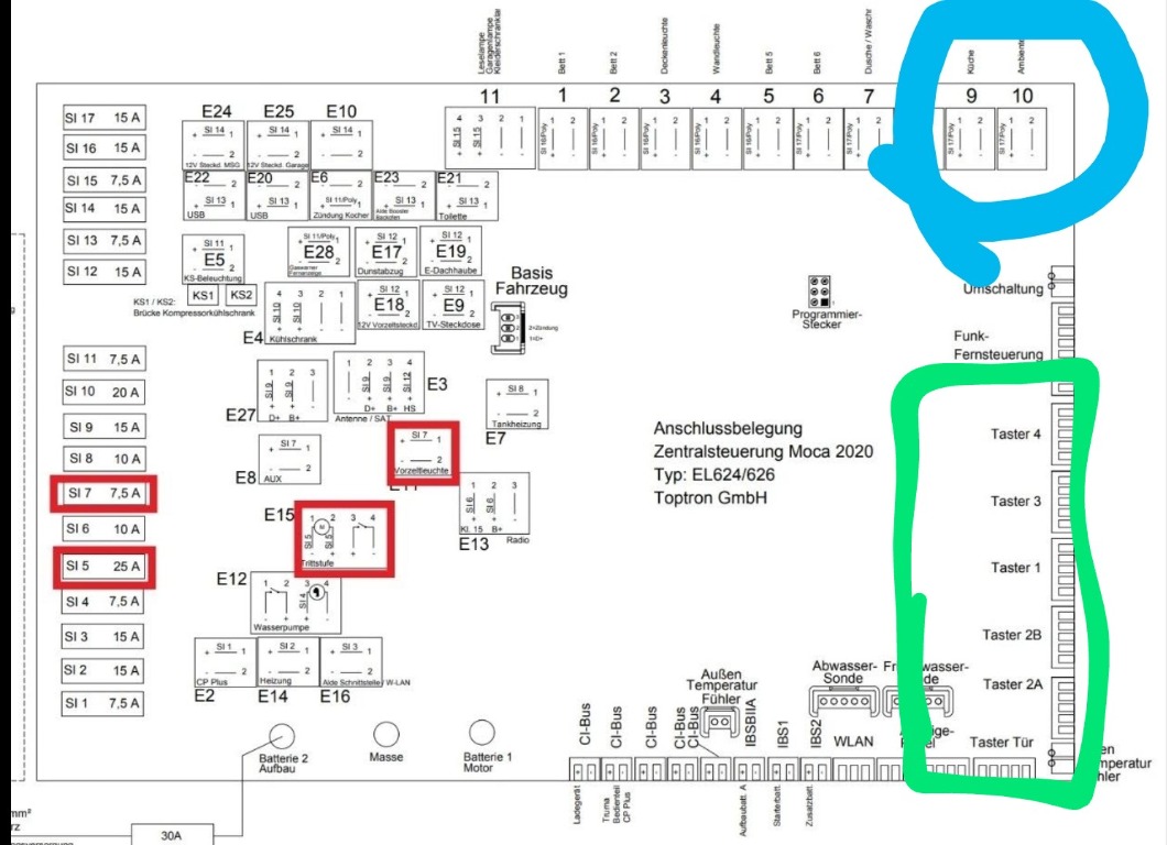

    Ich hab zwar nur das alte, einfache Display mit einer "Sonne". Über die habe ich am Toptron meine nachgerüstete led-Ambientebeleuchtung angeschlossen. Der Kontakt dazu ist am Toptron, obere Reihe, Pos. 10. Siehe blaue Markierung im Bild:
    Die genau passenden Stecker gibt's bei FendHobbyErsatzteile für kleines Geld. Kannst aber auch ganz einfache 6, 3mm Quetschverbinder nehmen....
    Weitere Kontaktpunkte für die weiteren Sonnen-Taster am Display könnten die grün markierten Anschlüsse sein, musst durchmessen.

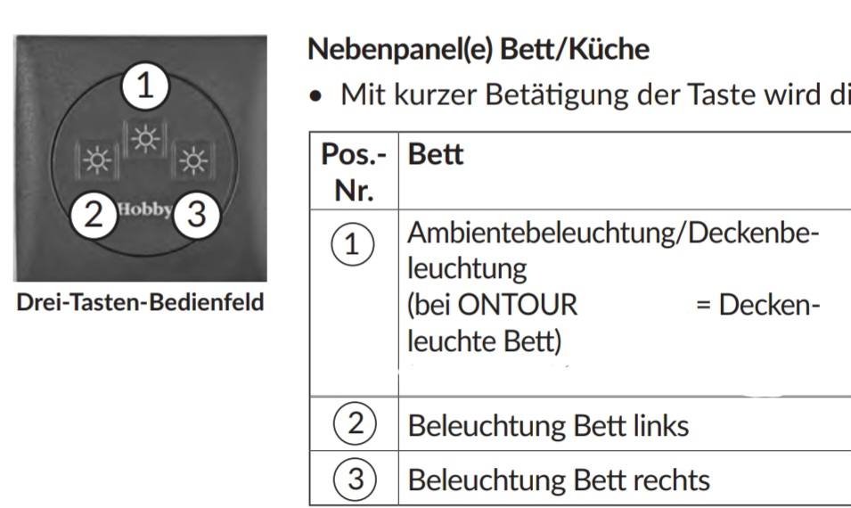

    Im Schlafbereich lassen sich die Lampen Bett1, Bett2 und die Deckenlampe mit diesen Tastern ein und ausschalten oder Dimmen.
    Vom Bedienpanel kann ich aber nur die Deckenlampe schalten, die Taster links und rechts sind halt nicht belegt.
    Die Verbindung von den 3 Tasten am Bett zur Platiene sind ja korrekt verdrahtet nur vom Panel zur Platiene nicht.
    Wo kommen die Signale vom Betttaster und dem Panel auf der Platiene an.
  • Bett -> Platine: schau mal nein erstes Bild, obere Reihe, Kontakt 1+2.

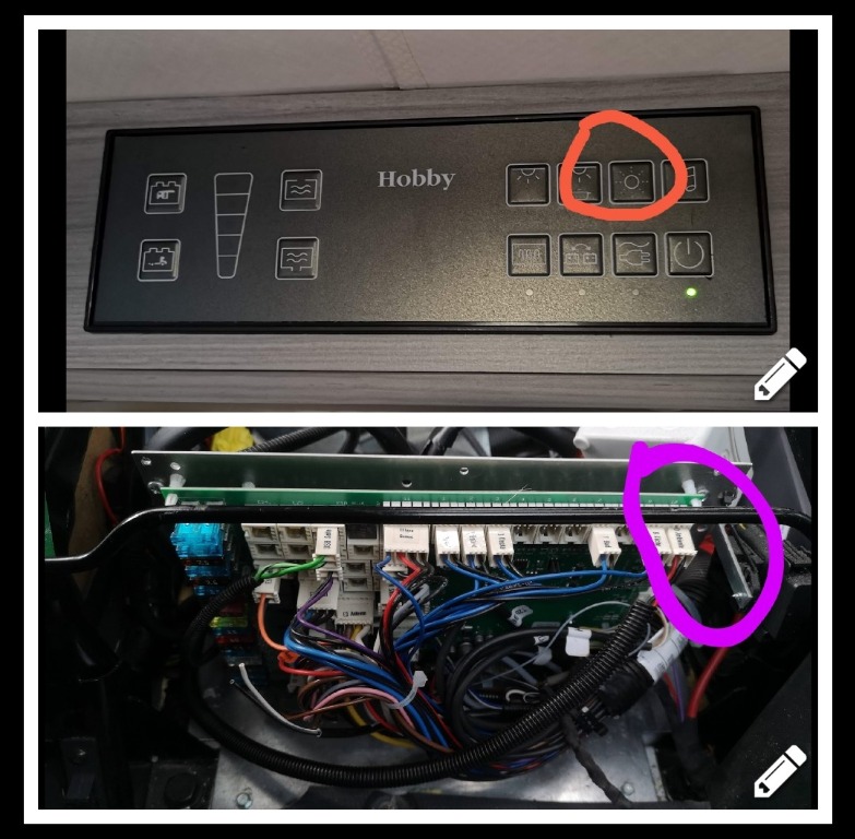

    ich glaube die Frage ist noch nicht beantwortet.
    Das alte Display hat vermutlich einen Microschalter und schaltet daher auch bis zum Toptron das Signal. Das kann man dann, wie beschrieben, abgreifen.
    Das neue Display, vom Themenstarter, hat ein Touch Funktion, die hier nicht freigeschaltet ist. Vermutlich wird das über eine Software aktiviert oder auch deaktiviert (wenn im Fahrzeug nicht vorhanden)
