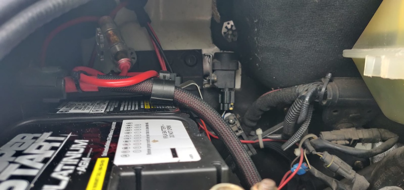

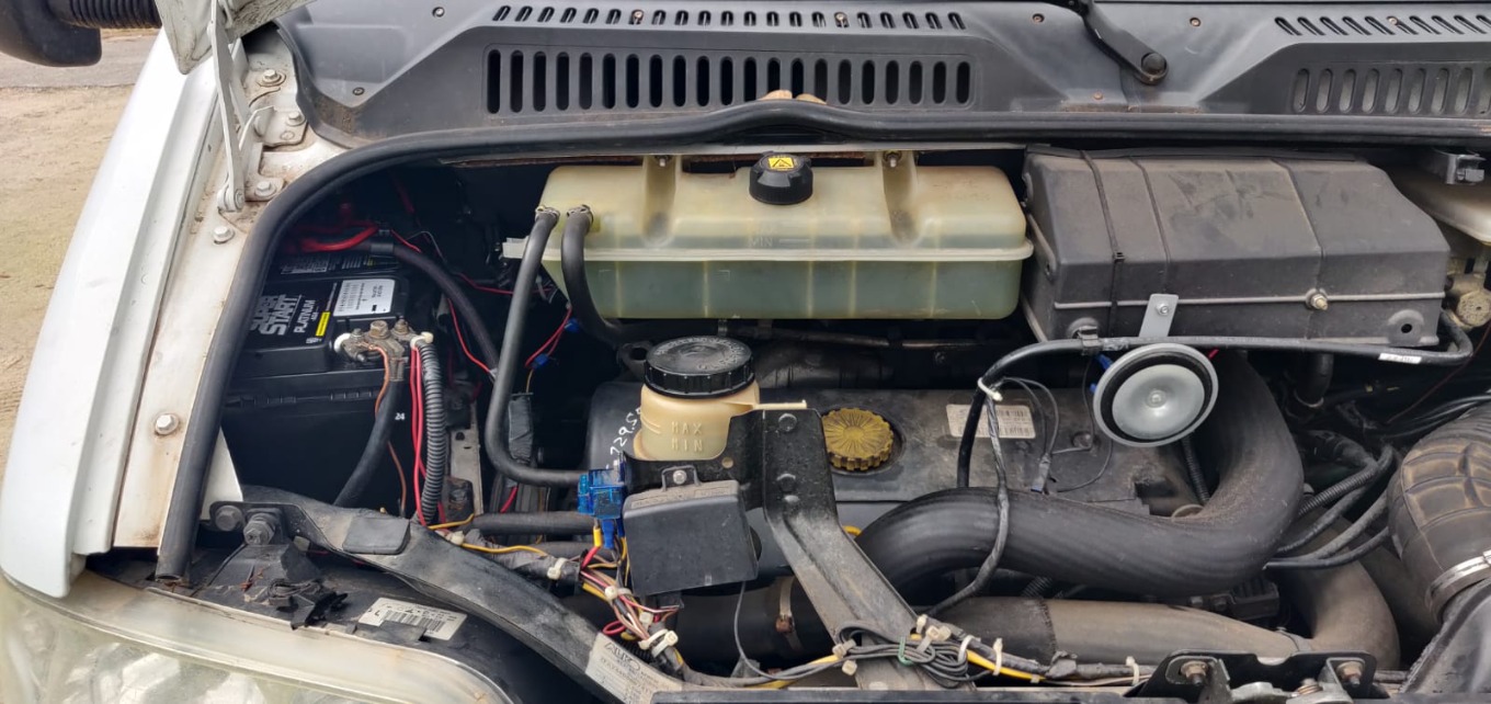

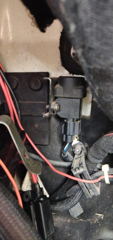

    Anbei drei Bilder: das erste außerhalb vom Motor (links hinter der Batterie), dann die Sicht über die Batterie hinweg (immer noch links dahinter) , dann der Sicherheitsschalter ganz nah. Wenn dieses Relais ausgelöst hat, kann man es sehr einfach resetten, indem man ober drauf drück. Man hört bzw. fühlt einen leichten Klack. Das wars.

  • Ich glaube nicht, dass dein Fahrzeug das Relais nicht hat, ist ein Sicherheitsfeatur. Es muss wohl irgendwo im Motorraum bei dir sein...

    der Sensor kann sich auch im Beifahrerfußraum hinter der Abdeckung befinden. Siehe Youtube "Travel with me" Wenn der Crashsensor euch stilllegt
