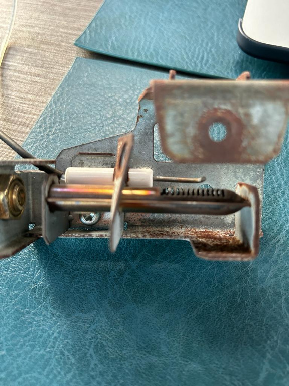

    mal wieder Kühlschrank. Möchte nur nicht langweilig wirken, somit ein anderes Problem als beim Letzten Mal ;)
    Meine Gasdüse ist ja neu reingekommen. Nun habe ich das Problem, das es beim starten teilweise recht lange
    dauert, bis die Flamme an bleibt. Gestern z.B. fast 10 min. Immer wenn ich den gedrücketen Knopf (Gaszufuhr)
    loslasse geht auch die Flamme wieder aus.
    Ehe ich selbst anfange zu suche, vielleicht kennt ja jemand das Problem.
    P.S. Kühlschrank auf Gas nur für die Nacht, weil bis 22 Uhr auf Strom..... aber damit sollte es ja nix zu tun haben.
    Gruß an Alle
    Kalle

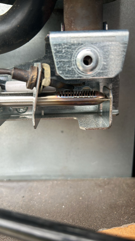

  • Danke für eure Antworten, gemeint ist das Teil: Porzellan mit der Spitze ?
    Wie schon gesagt, geht sofort an - nur wenn ich den Knopf loslasse isser wieder aus ;)
    Gerade mal geschaut, anbekommen und festegstellt die Spitze ist ROTGLÜHEND ;)
    Denke mal das soll so sein ..........
    Und wenn weiter Schwierigkeiten sind, die Spitze näher an die Flamme bringen ??
    Gruß an Alle
    Kalle

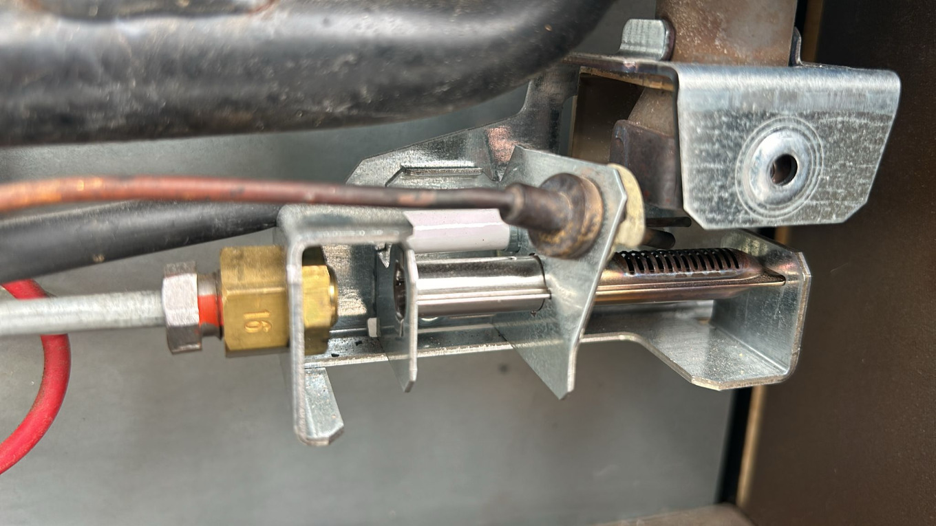

  • Hallo
    die Spitze an dem Porzelanteil ist die Zündspitze wo der Zündfunke überspringt also der Piezo Zünder. Das erforderliche Thermoelement sehe ich hier gar nicht.
    Pauli

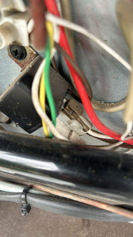

  • Hallo Kalle,
    bitte auch mal die Kabel, insbesondere den Kabelschuh der Masseleitung prüfen. Der sah bei mir auch ganz ok aus, ware jedoch so stark oxidiert, dass kaum Kontakt da war.
    Führte zu dem gleichen Problem wie bei Dir. Kabel abgeschnitten, neuen Kabelschuh (Ringöse) drauf und das Problem war gelöst.

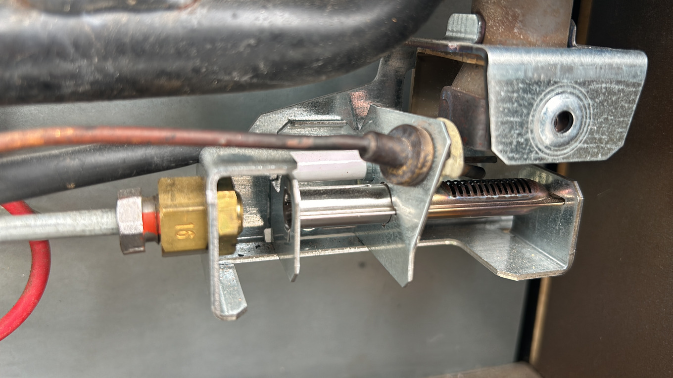

  • Hallo, hier noch einmal der IST-Stand.
    Sind die Kontakte an dem schwarzen Klotz gemeint?
    Der Thermostat hat schon ein bissel Spiel. Kann ihn bewegen.
    Danke im Vorus ;)
    Gruß an Alle
    Kalle
    das was du Thermostat nennst ist das Thermoelement.
    Dies ist zuständig die Gaszufuhr offen zu halten.
    Wenn das Thermoelement abkühlt erzeugt es kein Strom mehr, dadurch fällt dann das Magnet ab und die Gaszufuhr wird geschlossen.
    Dass es sich bewegen lässt ist kein Problem. Es ist wichtig, dass es in die Flamme reinragt.
    Paul
