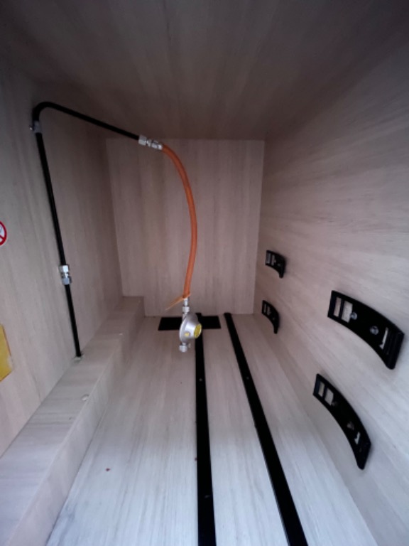

Seit letzter Wintersaison (2022-23) sind mir erstmalig Schimmelflecken im ganzen Gaskasten aufgefallen (Boden, Decke und alle Wände. An den angrenzenden Räumen / Wänden ist nichts.
Da auch sonst keine undichte Stelle zu orten war hatte ich lediglich die alles mit Schimmelentferner beseitigt und zusätzlich ein Entfeuchter mit reingestellt.
Bis zu dieser Wintersaison trat der Schimmel auch nicht wieder auf.
Nun das gleiche wieder…
Kann es sein, das die Feuchtigkeit durch die im Raum stehenden Gasflaschen in der kalten Jahreszeit kommt? Sollten diese dann auch rausgestellt werden?
Hat einer von Euch ähnliche Erfahrung?
Anbei ein Bild nach der erneuten Reinigung
Schimmel im Gaskasten
An den Gasflaschen liegt das bestimmt nicht. Gerade an den unteren kanten sieht das für mich nach Feuchtigkeit aus. Bei zu hoher Luftfeuchtigkeit an sich wären vermutlich die oberen Ecken gerade an der Außenwand betroffen.
Zumindest so meine Erfahrung.
Wo ist den bei dir die Dusche? -
Moin Rene,
die Dusche ist an der linken Wand.
Interessanter Weise ist die Außenwand (mit Tür) vom Schimmel nicht betroffen gewesen. -
Also, wir waren die letzten beiden WE bei Nachtfrost und kalten Temperaturen am Tag unterwegs. Heizung lief auch nachts durch. Ergebnis beim
Wechsel der Flaschen heute: Kondensfeuchte en gros unter den Flaschen. Vielleicht ist das ein Anfasser bei Euch? In der Garage kondensiert es an der Tür, wo die Köpfe liegen (Querbett) auch. Ich werde da künftig ein Auge haben müssen.PS Ist aber ein Ontour Edition aus 2022.
Also da wo der schimmel ist?
Das im Betrieb im Winter kondenwasser an und unter den Flaschen Bildes ist normal.
Aber hier trat das Problem beim Überwintern auf.
