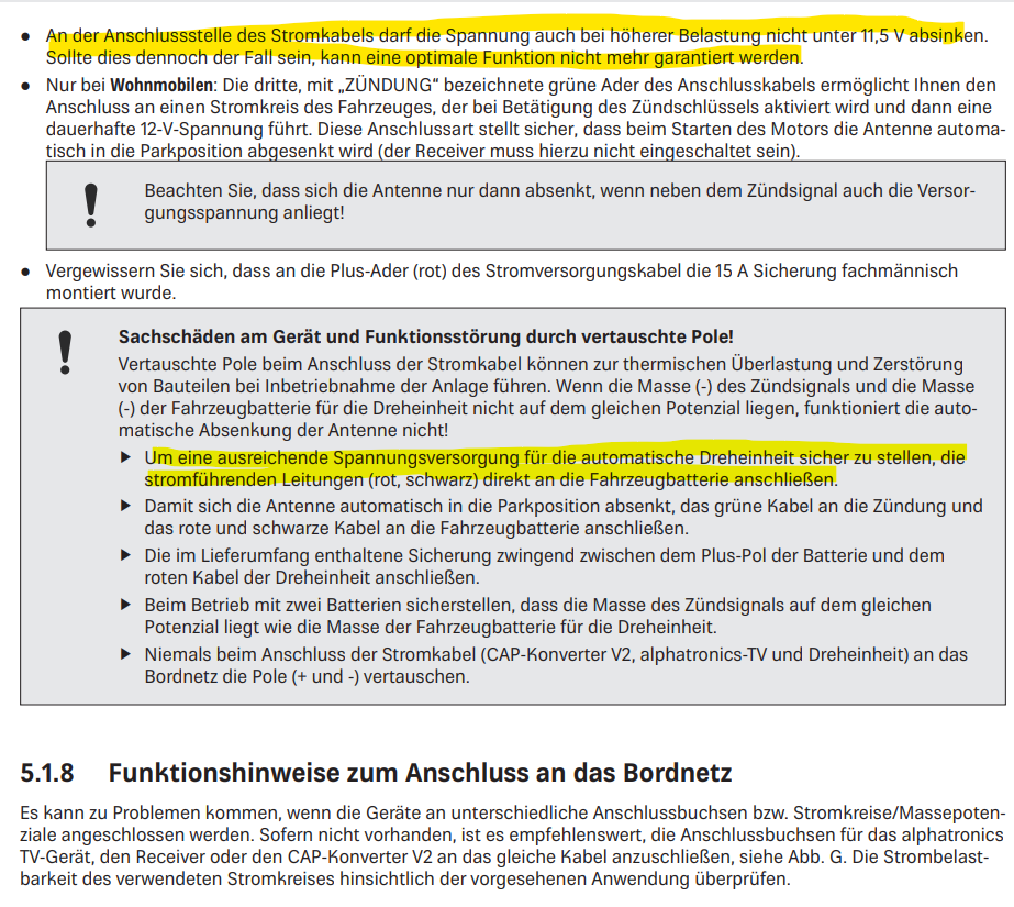

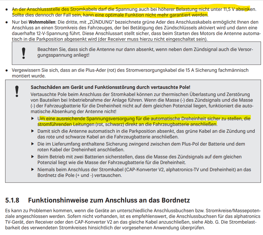

    Moin zusammen,
    das sieht Kathrein übrigens nicht nur genauso sondern Kathrein schreibt dies auch explizit in die Bedienungsanleitung/Montageanleitung. Es ist kein Geheimnis:
    Leider sind die Verantwortlichen im Hobby-Werk in Fockbek offensichtlich zu doof (D-O-O-F!), um solche Fehler bei der Montage zu vermeiden. Ein einfaches Lesen der Bedienungsanleitung gibt doch bereits den wichtigen Hinweis, was zu beachten ist.
    Und noch schlimmer: Bei den zahlreichen Reklamationen zu dieser problematischen Kombination von Alphatronics-TV und Kathrein-SAT wurden/werden Kunden und Händler immer wieder im Regen stehen gelassen und das Hobby-Werk tut ahnungslos und lässt SAT-Anlagen abbauen und zu Kathrein zur Durchsicht schicken und spielt auf Zeit. So war es letzendlich auch bei mir: Anlage wurde abgebaut und nach 6 Monaten Durchsicht bei Kathrein kam alles zurück mit der Diagnose: Anlage ist ok!
    Das glückliche Ende der Geschichte: Händler und oder Hobby-Werk hatten wohl langsam keine Lust mehr auf meine Dauer-Reklamationen und es wurde kostenfrei die Kathrein-Anlage gegen das Teleco-Pendant, welches ab Modelljahr 21 serienmäßig verbaut wurde, getauscht. Seitdem habe ich keine Probleme mehr mit dem SAT-Empfang.
    Die Teleco-Anlage scheint die schmahlbrüstige Elektro-Verkabelung aus dem Hobby-Werk besser zu vertragen. Vielleicht war dies beim Hobby-Werk auch ein Grund, für den Komponenten-Wechsel: Toleranz gegenüber fehlerhaften Hobby-Prozessen bei technischem Design und mangelder Sicherstellung der fachlichen Kompetenz von Montage-Personal.

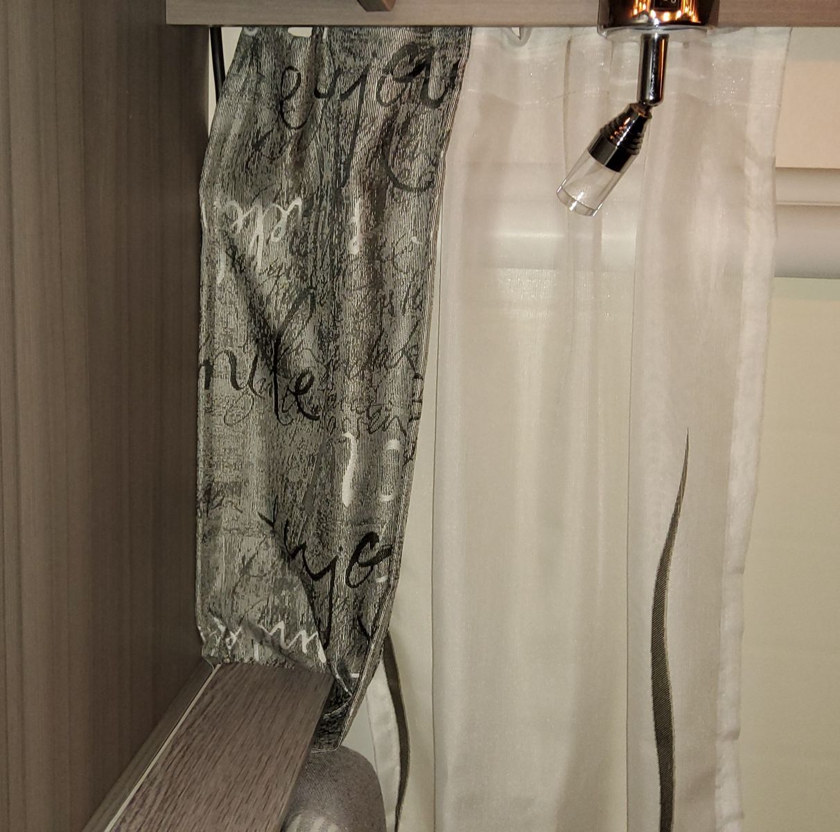

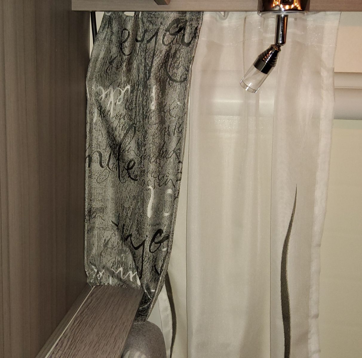

    Hallo Chris,
    Genau das habe ich gemacht und seitdem funktioniert es.
    Ich habe das Kabel von der 12V Steckdose am TV, "über Putz" in der Ecke, aber hinter der Gardine, nach unten zum Wassertank geführt. Dann unter dem Tisch, in der Verkleidung an der Außenwand, bis in den Doppelboden. Dazu habe ich die senkrechte Blende, die vor der Erhöhung sitzt, (da wo der Tisch drauf steht), abgenommen. Dann kann man das Kabel "irgendwie" Richtung Aufbaubatterie unterm Beifahrersitz führen. Schwer zu beschreiben und es dauert schon mal ein paar Stunden, bis man es schafft.
