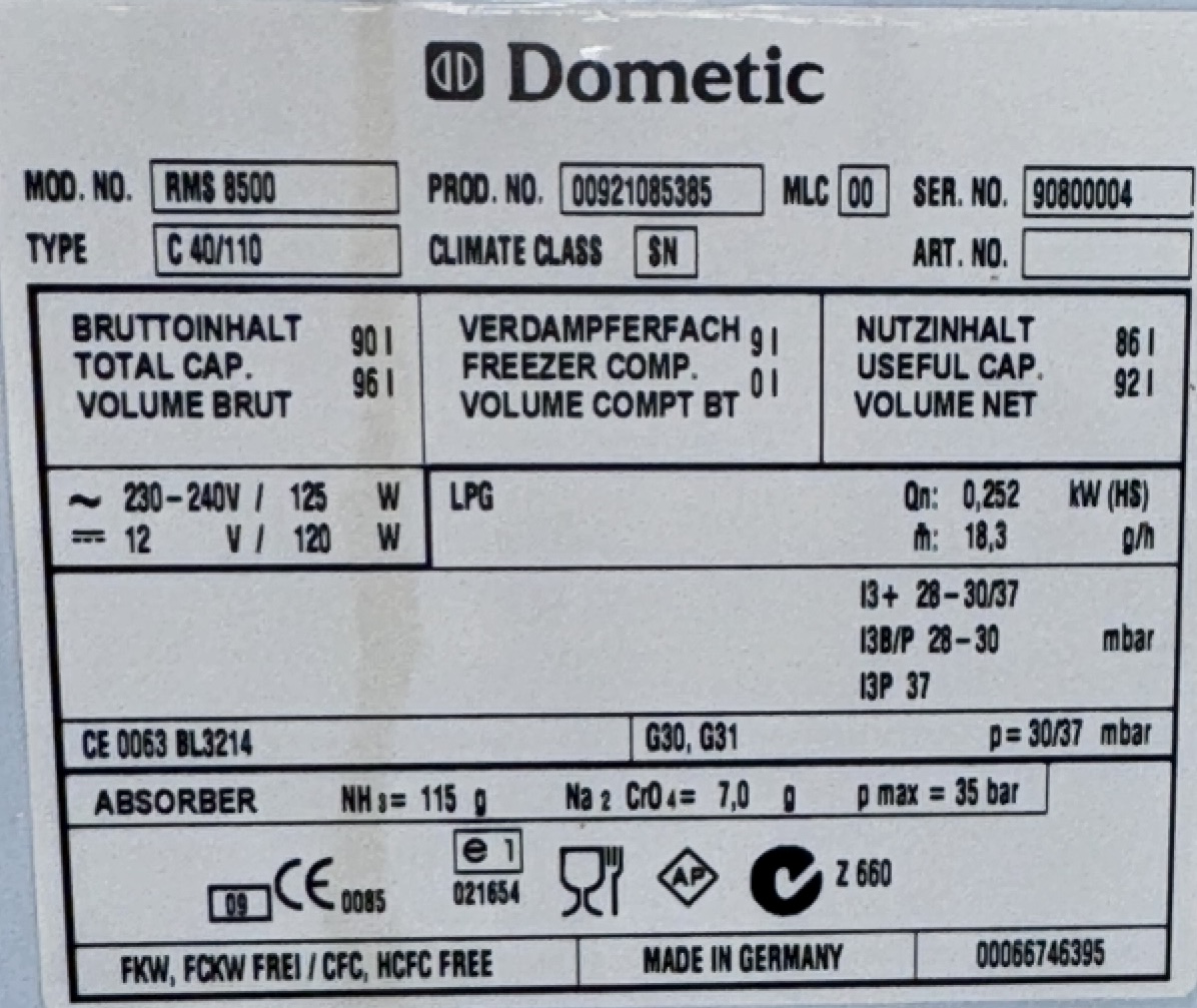

    Mein Wohnmobil ist ein Hobby Van Exclusive L T 500 GESC - BJ 2009 und derzeit ist ein Dometic RMS 8500 verbaut.

    Ich habe gerade eben noch einmal mit Unterstützung durch meine Fachwerkstatt ausgemessen und muss leider feststellen, dass nur das Modell mit „Radkasten“ in meinem VAN verbaut werden kann. Somit werde ich jetzt den Dometic RMS 10.5T einbauen lassen und danach hier ein paar Bilder einstellen.
