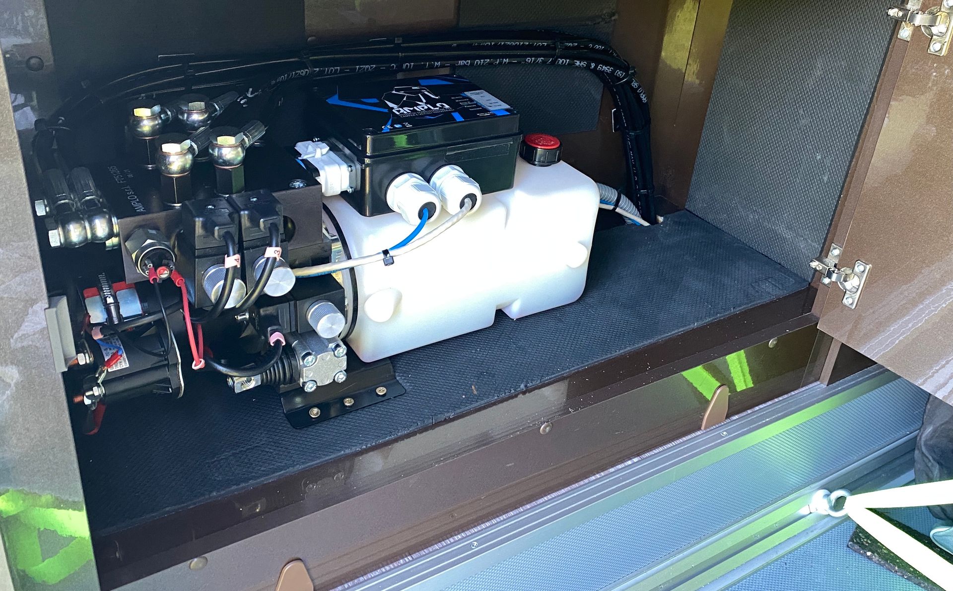

    Das Aggregat sitzt hinter dem Beifahrer in der kleinen Bank.

    Wir haben das System auch seit drei Jahren verbaut und noch keine Probleme damit gehabt. Bei uns unter dem Fahrzeug verbaut.

  • Bei uns wurde das Aggregat unter dem Fahrzeug und ohne die Edelstahlkiste montiert. Der Monteur sagte die Pumpe hält das ohne Probleme aus. Es wurde auch alles gut versiegelt mit Wachsspray usw. Klappt bis jetzt super.
