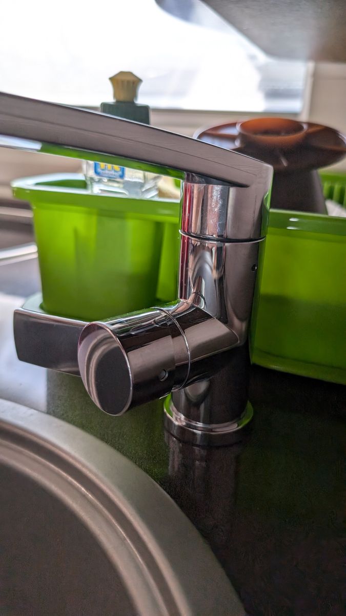

Wasserhahn in Küchenspüle lässt Waaerpumpe nur in Mittelstellung anlaufen
  • In meinem Optima de Luxe springt die Wasserpumpe bei Kaltwasser- oder Heisswasserstellung nicht an. Sie startet nur in Mittelstellung (also unbrauchbar für Abwasch und Wasserkesselwasser) mit lauwarmem Wasser.
    1. Kann man den Wasserhahn nachjustieren?
    2. Wie kann man den Wasserhahn ausbauen? Ist alles sehr (zu) verbaut.
    Danke vorab für Eure Hilfe.
    Pete
    Das Leben ist schön...
  • Das ist an der Spüle. Aber der Hahn sitzt hinter dem Waschbecken, und ich frage mich, wie ich da rankomme (was ich wie ausbauen muss).

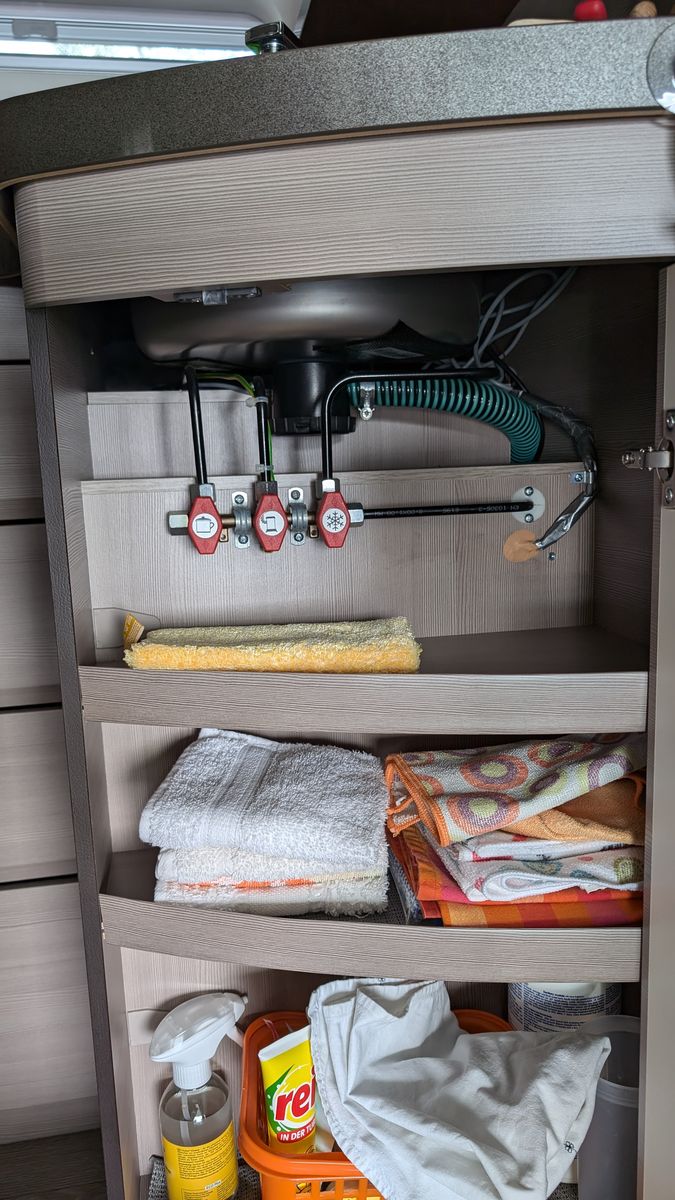

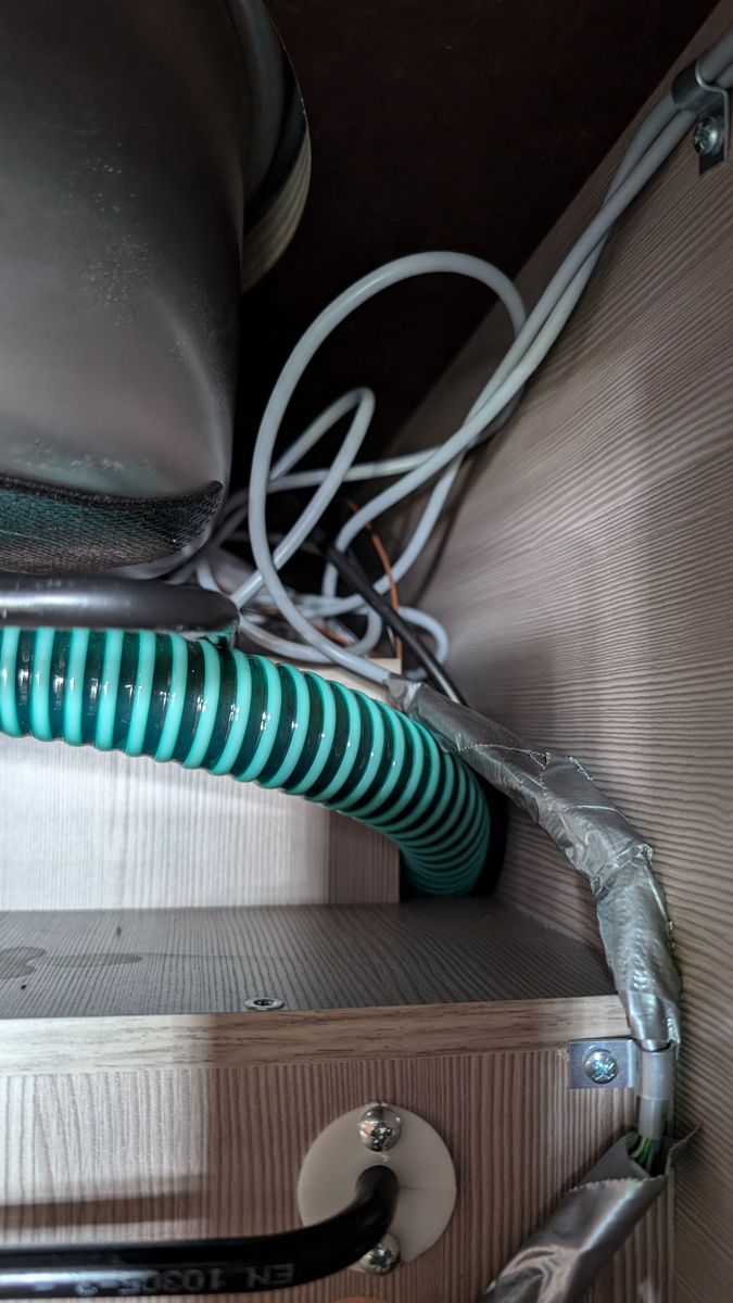

  • Hallo Pete,
    ich habe den T65FL und musste den Schalter auch schon tauschen
    Du kommst von dem Schrank aus ran. Ist ne Fummelei aber es geht. Ich habe einen neuen Schalter mit längerem Kabel montiert.
    Hier zwei Bilder.
    Viel Erfolg 👍
