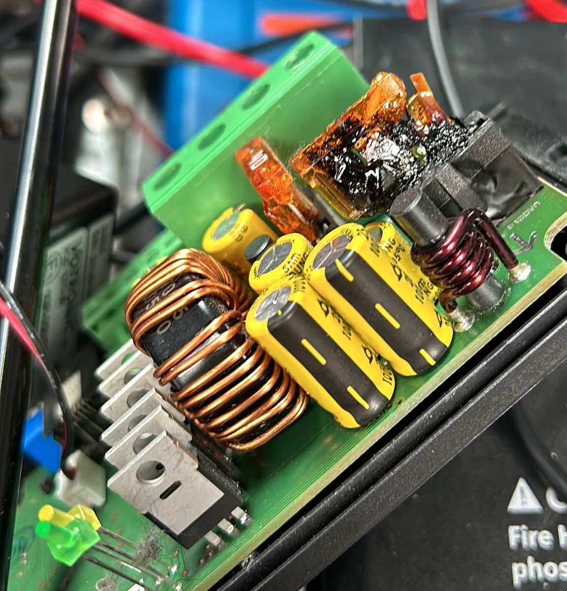

    das Problem seht ihr an den Bildern. Die eine Sicherung 40A komplett geschmolzen.
    Die andere in Mitleidenschaft gezogen, wohl durch die Hitze. Das Problem besteht schon
    länger, denn es roch schon seit einiger Zeit mal ab und an komisch. Nur bis die Batterie voll war.
    Zumindest hatte ich das so für mich empfunden

    so viel es mir auf
    so sah die Sicherung aus

    Gehäuse bereits geschmolzen, die interne 40A ATO Sicherung nur noch ein Häufchen Elend. Zum Glück für mich ist diese soweit zerflossen das der Kontakt unterbrochen wurde.
    Wie einige andere Kunden bereits erwähnt haben, brennt bei dem Ladebooster eine interne Sicherung eben nicht durch, sondern schmilzt sich durch den Sicherungshalter.

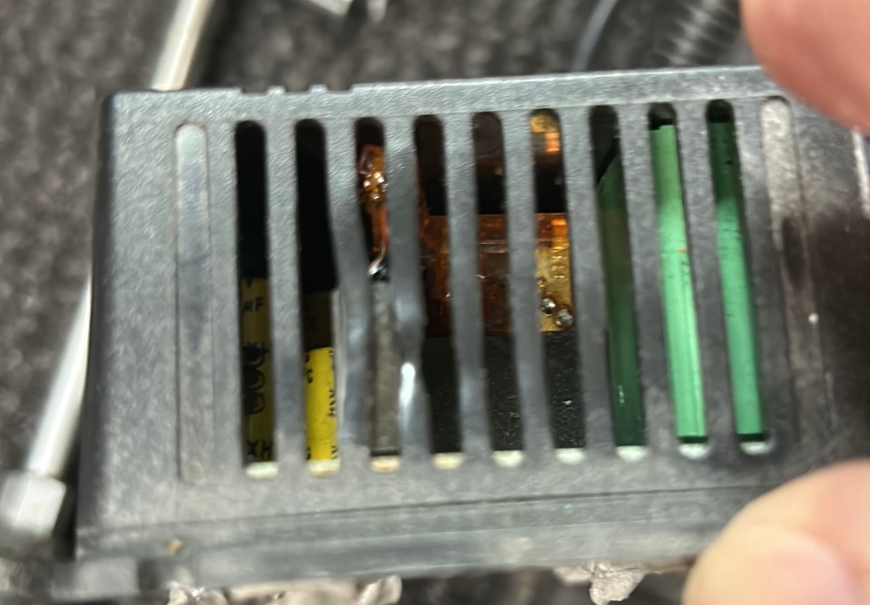

    Die, die solch einen besitzen kontrolliert das Gehäuse bei den Lüftungsschlitzen. Die sind bei diesem Fehler meist angeschmolzen und man kann die innenliegende Sicherung etwas sehen.
    Leider kein Einzelfall, sondern ein Konstruktionsfehler, es gibt zig ähnliche Bilder in diversen Foren.

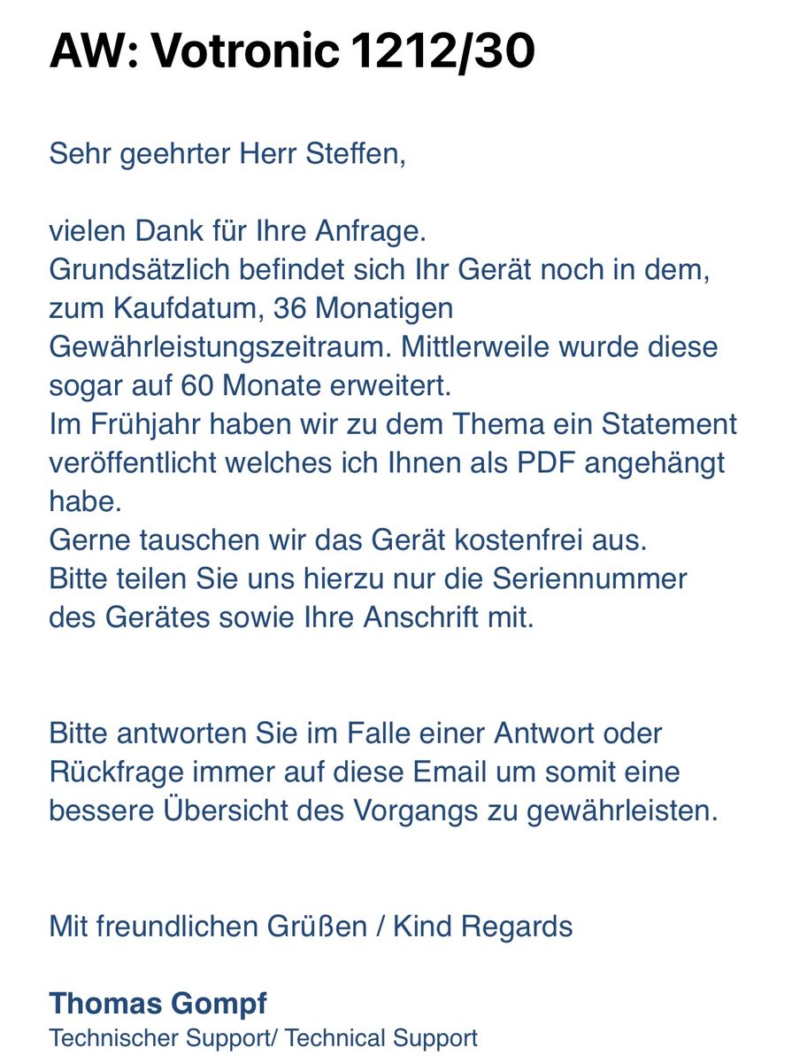

  • Servus,
    hier das Statement von Votronic:
    Statement VCC 1212-30
    Grüße aus München
    Evi und Michi
  • Servus,

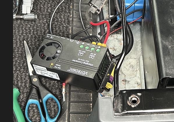

    Weiß jemand, wo man die Seriennummer auf dem Gerät findet? Ich möchte den deshalb nicht unbedingt ausbauen.
    Aber zum Glück hängt der bei mir ziemlich luftig auf dem Gehäuse des EBL, auf zwei kleinen Alu-Platten, die sicher auch noch etwas für Kühlung sorgen. Auf jeden Fall hat derLüfter freie "Sicht" in den Beifahrerfußraum, sodass ich mir keine großen Sorgen mache.
  • Zitat

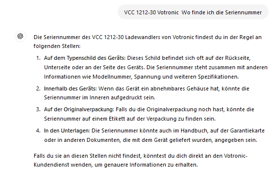

    Hallo Peter.
    Die Seriennummer des Votronic Ladeboosters, ist in der Regel auf einem Etikett am Gerät zu finden. Meistens ist dieses Etikett an der Rück- oder Seitenfläche des Ladeboosters angebracht.
  • Hallo Kalle, hallo Erich
    Danke für den Hinweis und das Foto. Muss ich wohl übersehen oder nicht als Seriennnummern-Label wahrgenommen haben. Habs gerade gefunden.

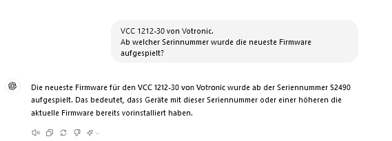

  • Hab mal die KI (ChatGPT) befragt ...
    Wenn jetzt Chat GPT noch weiß, ab welcher Seriennummer die neue Firmware drauf ist ...
    Aber Votronic wird es wohl wissen.
