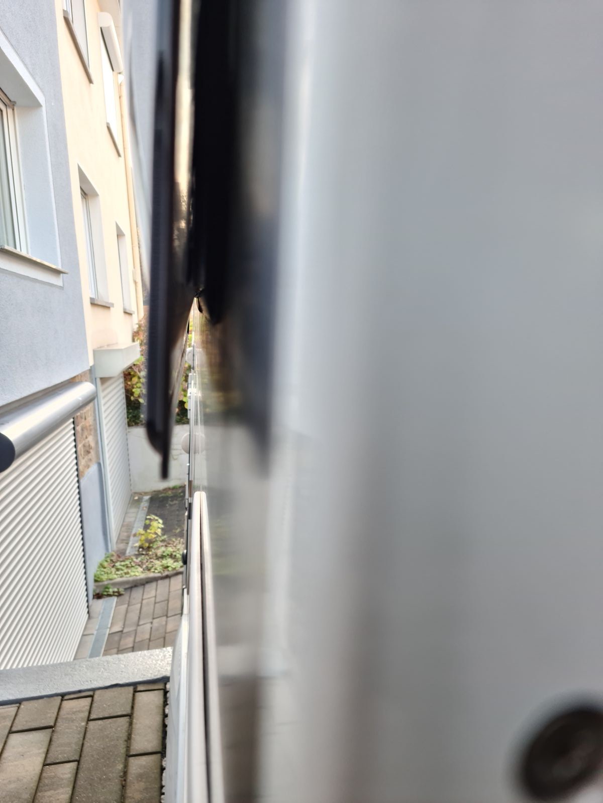

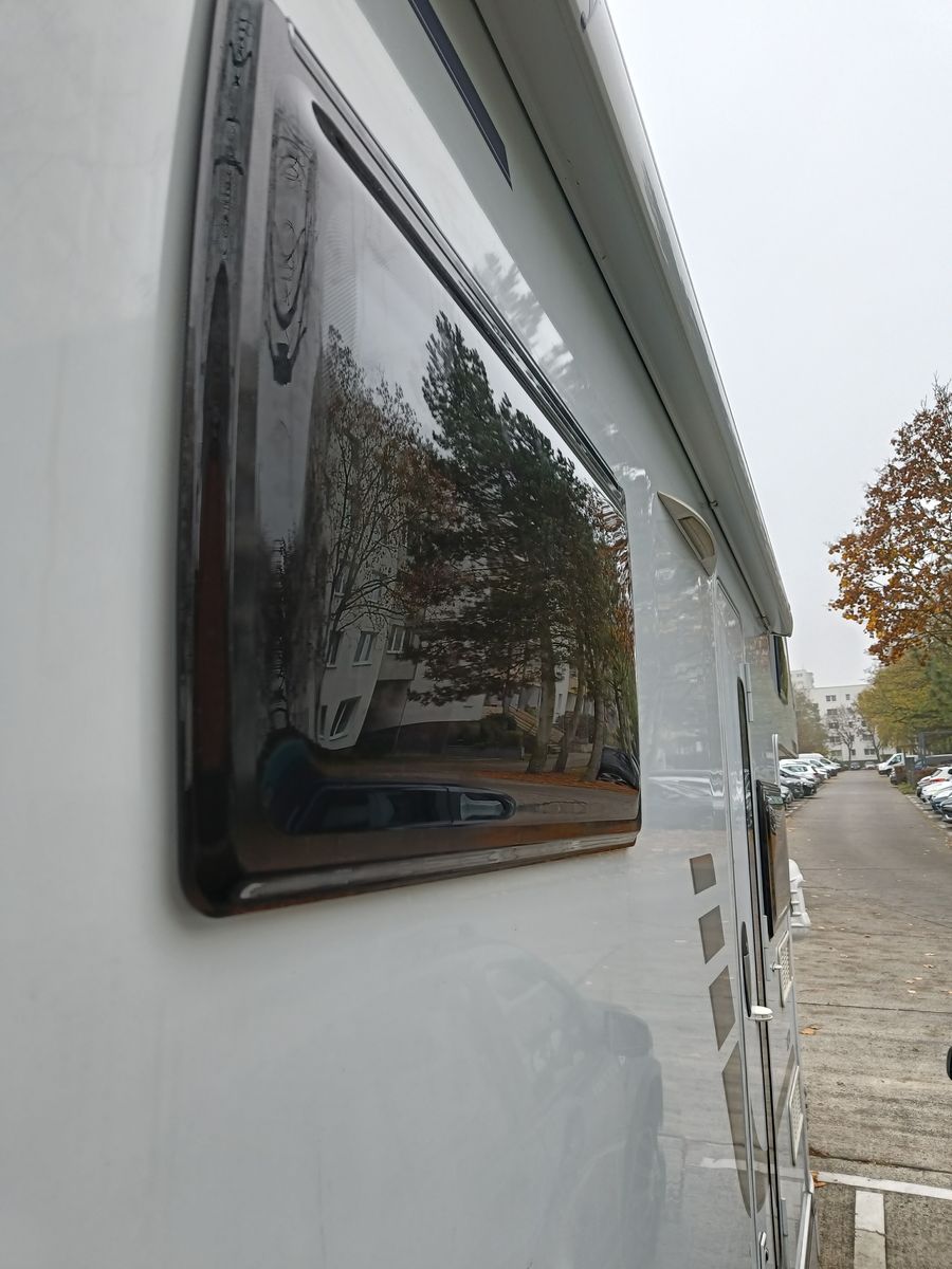

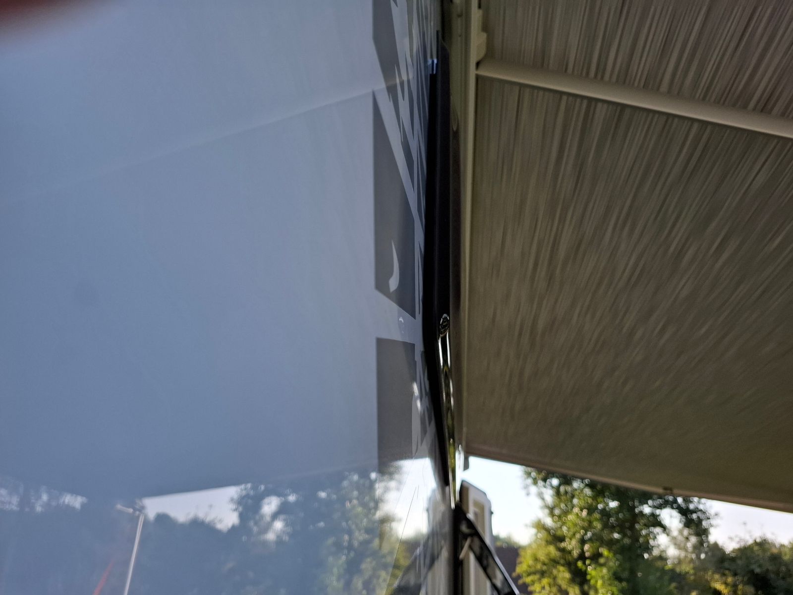

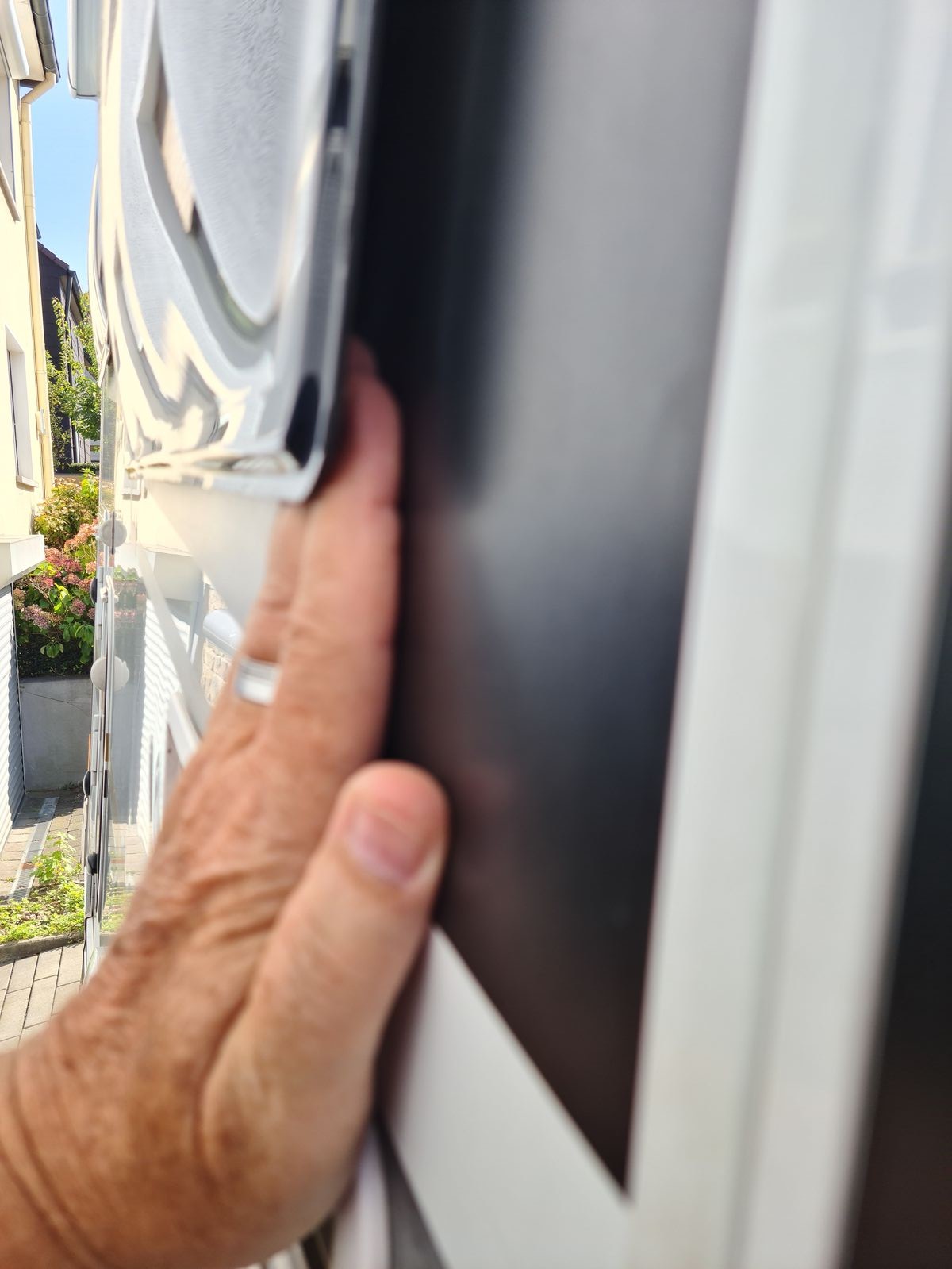

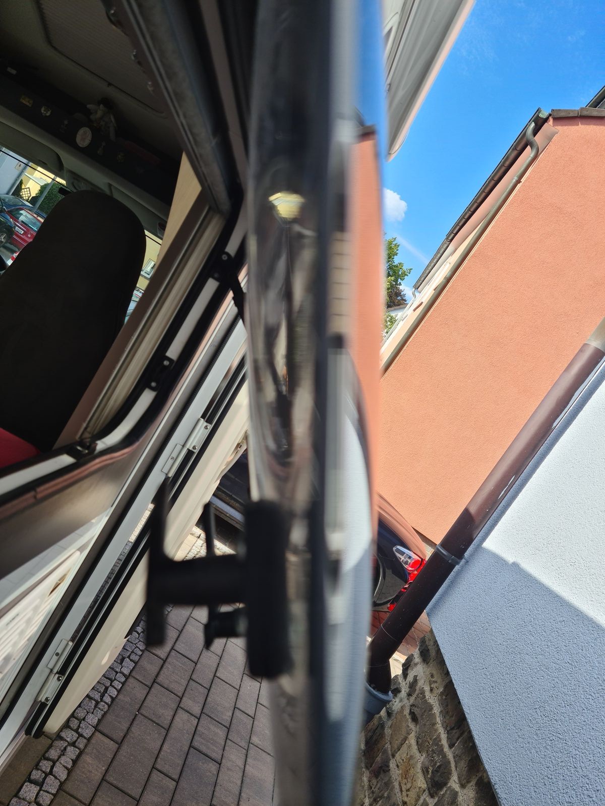

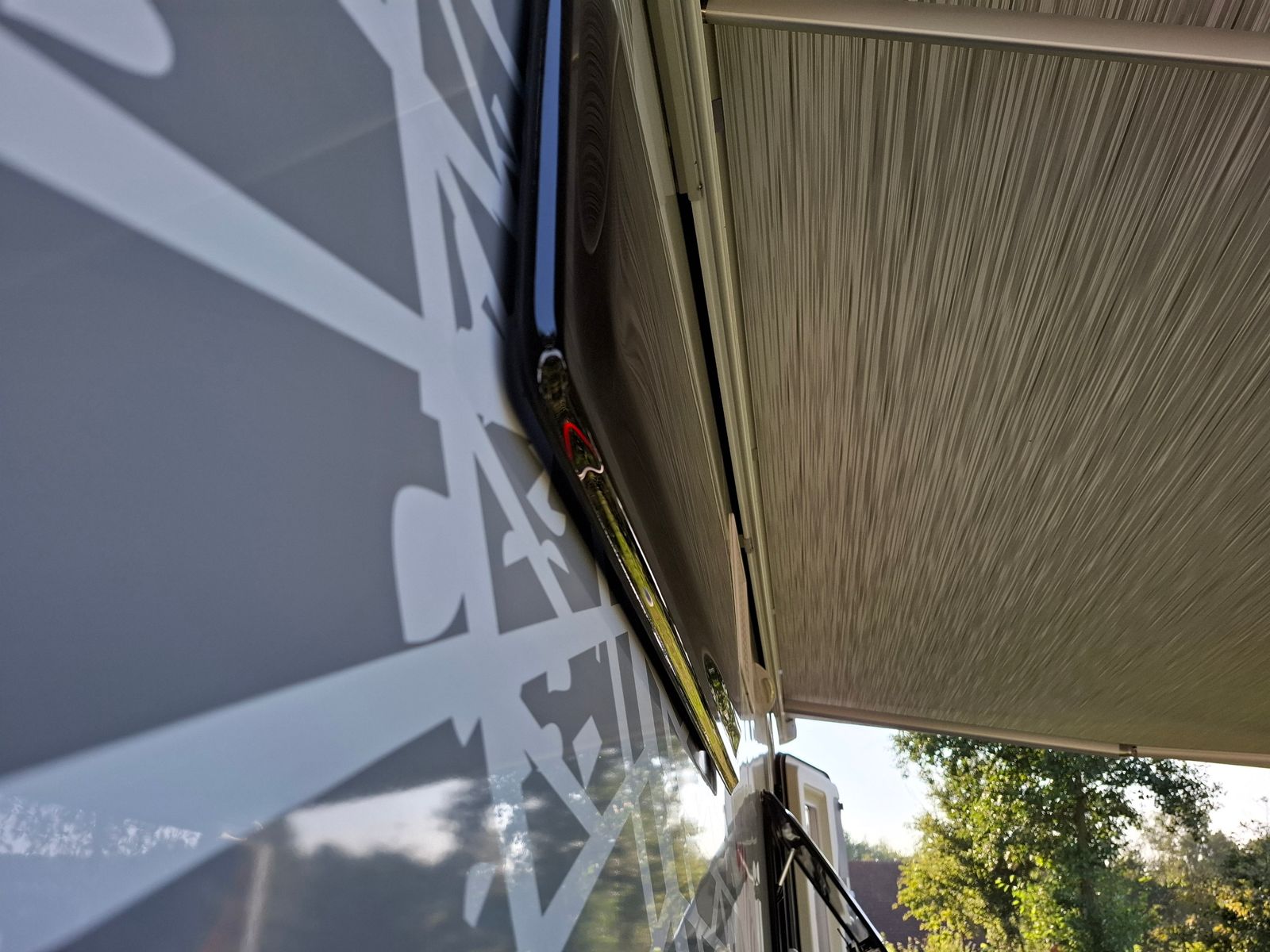

  • moin Gemeinde 😁👋
    schaut euch doch mal das Bild an. Stehen Eure Fenster auch so weit ab?
    Das gefĂ€llt mir so gar nicht đŸ€Ź
    LG aus Essen. Lothar

  • Wir haben ja auch noch die aufliegenden Fenster und so manches sieht bei uns auch aus, als wenn es zu weit raus steht. Mit den Fingern komme ich jedoch bisher nicht darunter.
    Eine Wölbung nach innen haben wir auch, aber das liegt ja an der "Doppelverglasung". Diese sollte aber auf der FlĂ€che gleichmĂ€ĂŸig sein und keinen deutlichen Bauch bilden.
    Meines Wissens nach kann man das auch nicht nachstellen.
  • Servus,
    bei uns schaut so aus:
    Abstand Fenster zu Wand sind, sowohl oben als auch unten, 8mm.
    GrĂŒĂŸe aus MĂŒnchen
    Evi und Michi

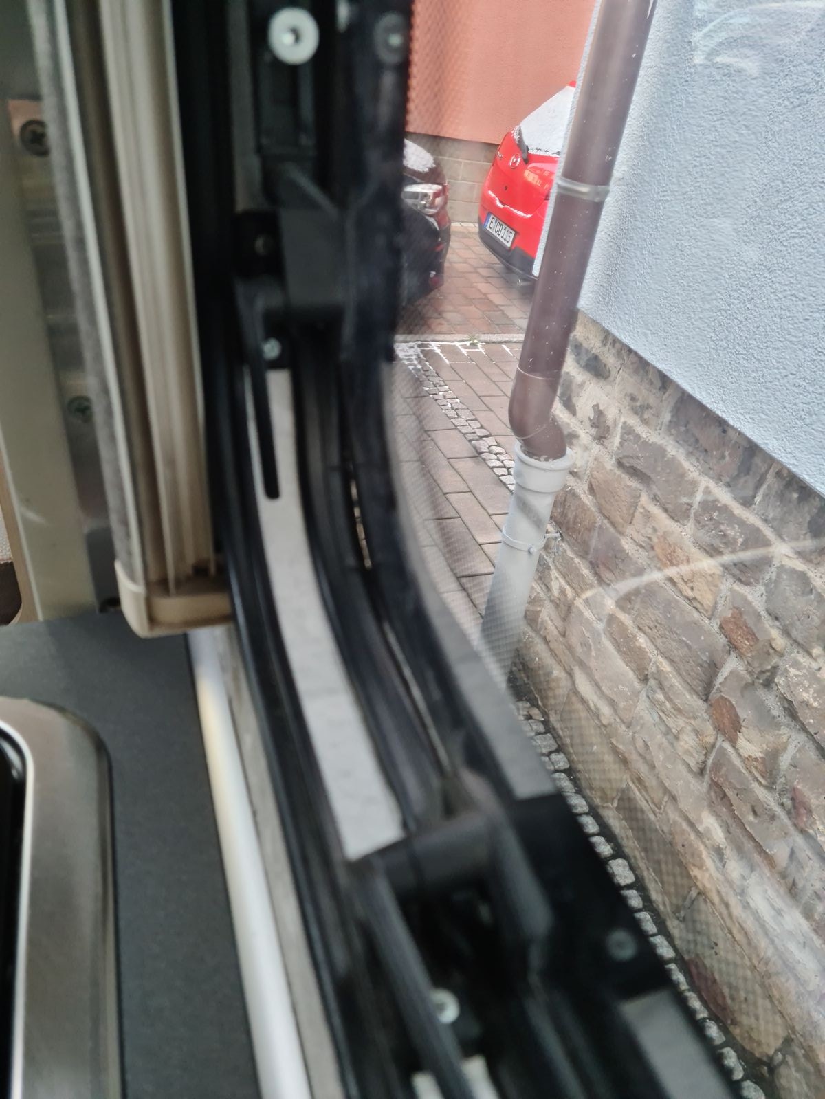

  • Moin Lothar,
    aus welchem Baujahr ist Dein Siesta?
    Zu den „verzogenen“ Fenstern gab es schon mal einen Thread
    Es gab beim Siesta wohl ab BJ 2014 ein Fensterzulieferer, der minderwertige Fenster an Hobby geliefert hat.
    Diese sind bei starker Sonneneinstrahlung alle verzogen. M.E. Gab es seinerzeit auch eine RĂŒckrufaktion. Diese war bei meinem Wagen leider schon abgelaufen.
    Nun lebe ich mit der „ZwangsentlĂŒftung“ und hatte bislang keine nennenswerte Nachteile. Ich hatte aber auch keine preiswerte Lösung gefunden.
    Wenn es eine gibt, freue ich mich auf VorschlÀge

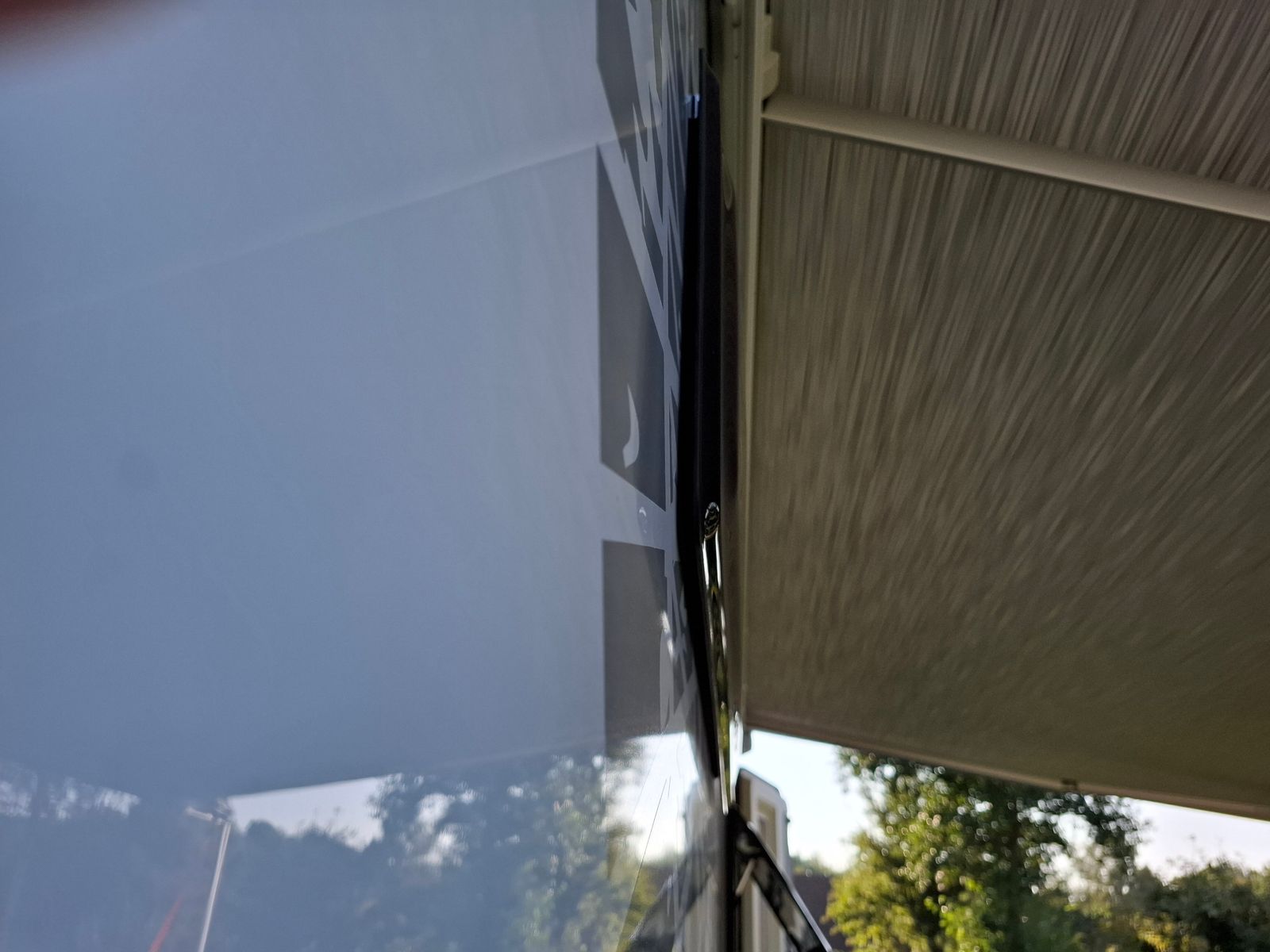

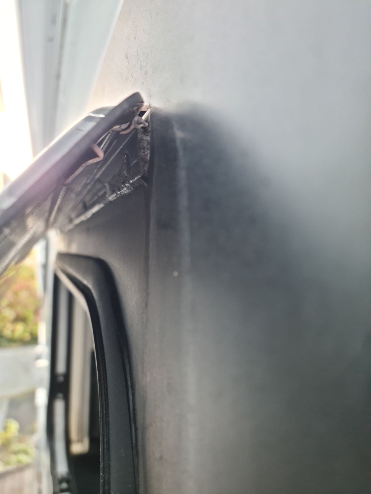

  • ein wenig zu viel Frischluft bei unserem 2014er wĂ€re ja zu tollerieren. Nur ist das KĂŒchenfenster direkt ĂŒber dem Auslass des KĂŒhlschranks. Und der Produziert beim Gasbetrieb aufsteigende Abgase mit denen ich dann frei Haus beliefert werde.
    Mal abgesehen von einer super Aufbruchhilfe in Form einer abstehenden Griffmöglichkeit.
    Mal schauen, evtl finde ich aus der Messe in Ddorf eine Alternative.

  • Hallo zusammen, unser T65 GE ist aus 2015. Wir hatten Parapress-Fenster verbaut. Diese Fenster waren minderwertig, d. h. die innere Scheibe war zu dĂŒnn und wurde nach 1 Monat nach Zulassung so krumm und verzogen, dass es reinzog und bei starkem Regen Wasser ins Fahrzeug lief. Dies reklamierte ich bei meinem HĂ€ndler. Es gab zu dieser Zeit (Anfang 2016) eine RĂŒckrufaktion von Hobby und mir wurden dann im Juni 2016 alle 4 Seitenfenster plus Dachfenster ĂŒber dem Fahrerhaus samt allen Dichtungen ersetzt. Eingebaut wurden Polyplastic-Fenster, da Parapress angeblich inzwischen insolvent war. Seither ist alles dicht und in Ordnung.
    Der gesamte Tausch wurde auf Garantie gemacht.
    Gruß Armin

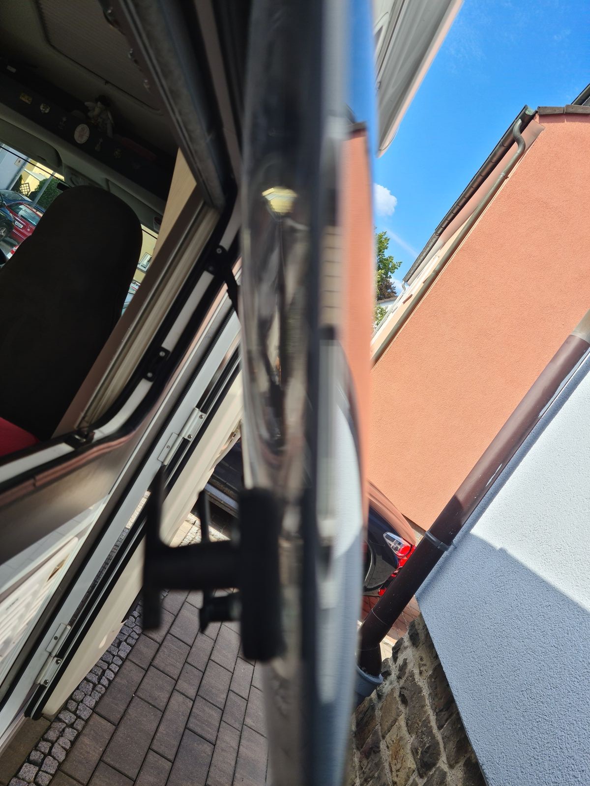

  • Schau mal ob an der innenliegenden Scheibe an den RĂ€ndern weiße Kunstoffstopfen sind. Wenn Ja, einen vorsichtig entfernen. Das FEnder vorsichtig mit den HĂ€nden etwas zusammen drĂŒcken, damit die Luft entweichen kann. Dann im gepressten Zustand den Stopfen wieder einsetzen. Bei mir hat es Funktioniert.
    Viele GrĂŒĂŸe
    Torsten

    Die Doppelverglasung setzt sich aus zwei Glasschichten zusammen, die durch einen internen Hohlraum voneinander separiert sind. Dieser Zwischenraum ist oft statt mit Luft mit einem Edelgas wie z. B. Argon gefĂŒllt, das ĂŒber bessere DĂ€mmeigenschaften als Luft verfĂŒgt.
    laut meiner Werkstatt sind die Fenster mit Gas gefĂŒllt. Sollte ein Stopfen fehlen, auf keinen Fall mit irgendwas dichtem verschließen. Ansonsten könnte die Scheibe restlos kaputt gehen. Im dĂŒmmsten Fall explodieren.
    Also keine gute Idee die Stopfen zu entfernen.
    Gruß Oliver
  • Bin heute mal auf die Pirsch gegangen, wollte zum gĂŒnstigen Kurs neue Fenster schiessen .....
    O.k., ich höre Euer Lachen bis hierher 😏
    Is aber ein schöner Traum,oder?
    Das Prob sind die Maße.
    Das KĂŒchenfenster hat 75x36cm, das in der Dinette 90x45.
    Letzteres ist, wie mir scheint, auch heute noch Standart, der Rest aber nicht.
    Zur Info: 600.88€ ruft mein Dealer auf. Nur fĂŒr die Scheiben zum vorhĂ€ngen.
    Wo mag meine Odyssee wohl enden ....
