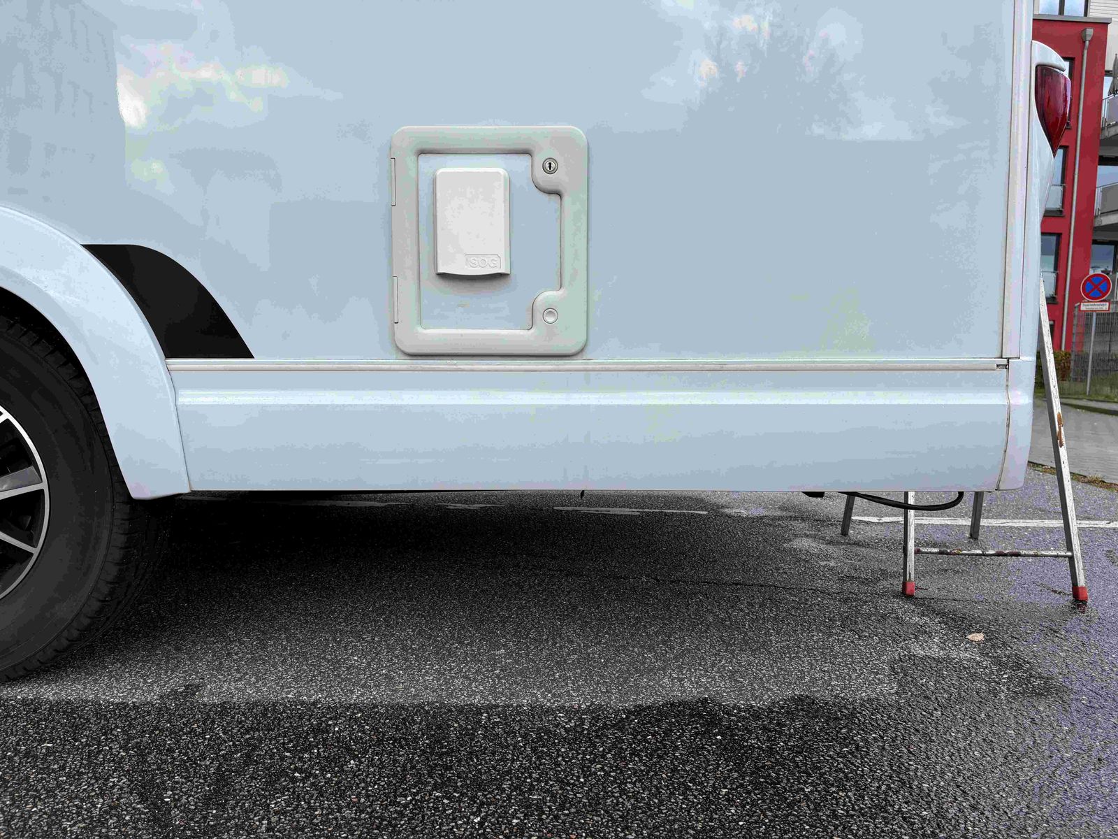

  • Moin. Ich habe neulich festgestellt, das sich an den Seitenblenden (die sich hinten zwischen den Radkästen und der Stoßstange befinden) schon ordentlich Rost gebildet hat. Für mich unglaublich bei einem Fahrzeug aus 2020. Ich habe zuerst das HOBBY-Werk angeschrieben, Antwort: Dazu können sie nichts sagen, die Anfrage muss von einem Hobby-Vertragshändler ans Werk gestellt werde. Habe dann SpannAn eine mail geschrieben, mit der Anfrage, ob ein Austausch der Seitenblenden aus Kulanz möglich wäre. Ich bekam dann sogar einen Rückruf: Das Werk lehne auf seine Anfrage hin eine Kulanz ab, da das Fahrzeug ja schon älter als 2 Jahre ist. War ja wieder klar. Er bot mir an, für 450,- pro Seite die Blenden Instand zu setzten, das Problem ist scheinbar schon häufiger aufgetaucht.
    Hat hier im Forum jemand eine Ahnung, ob man solche Blenden irgendwo bestellen kann??
    Wenn´s die nirgendwo gibt, werde ich die wohl lackieren lassen müssen...

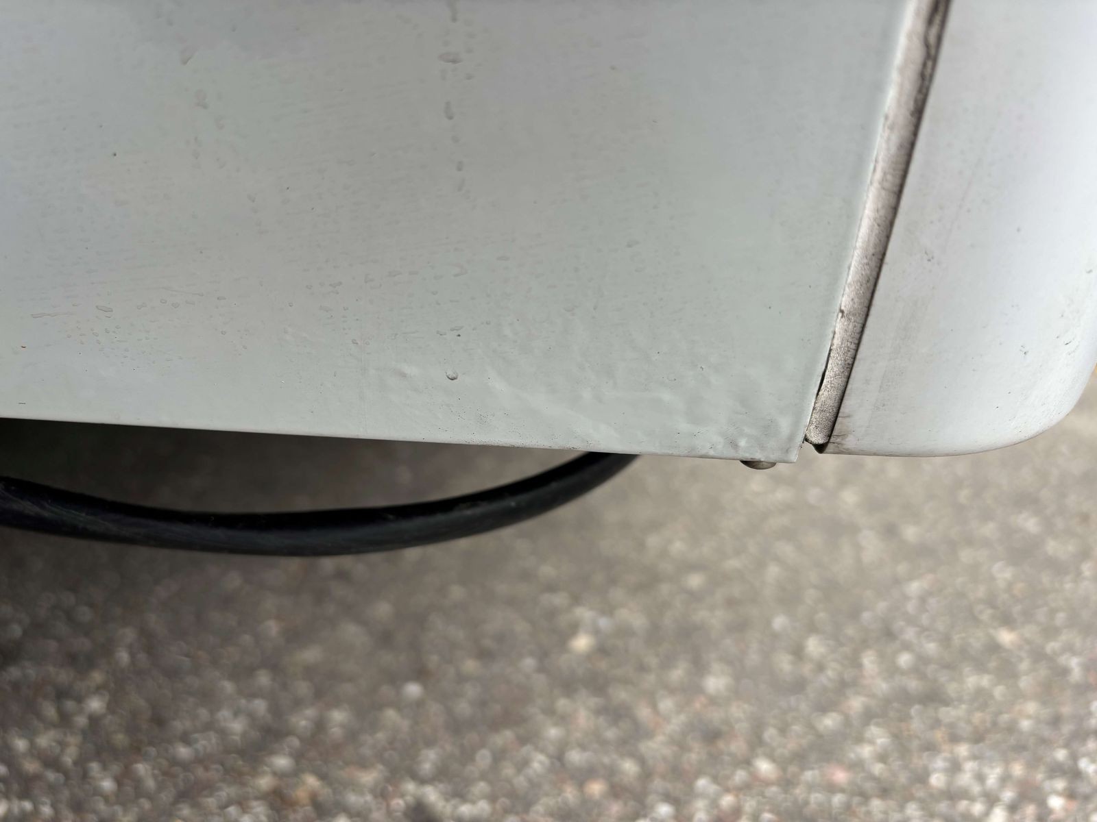

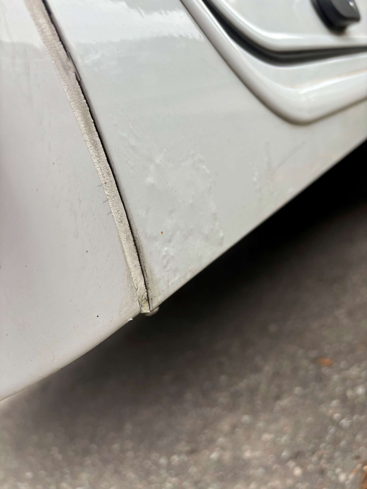

    eine kurze Frage, bei dem ersten Bild sehe ich unten einen Schraubenkopf. Ist das eine Edelstahlschraube im Aluminiumblech?
    Dann wäre der Ursprung des Alufrasses für mich erklärbar.....
    Alufrass unter dem Lack, ohne erkennbare Lackbeschädigungen scheint mir ein Fehler im Produktionsprozess.
    Aber wie gesagt wenn die Gar. bzw Gewährleistung rum ist...
