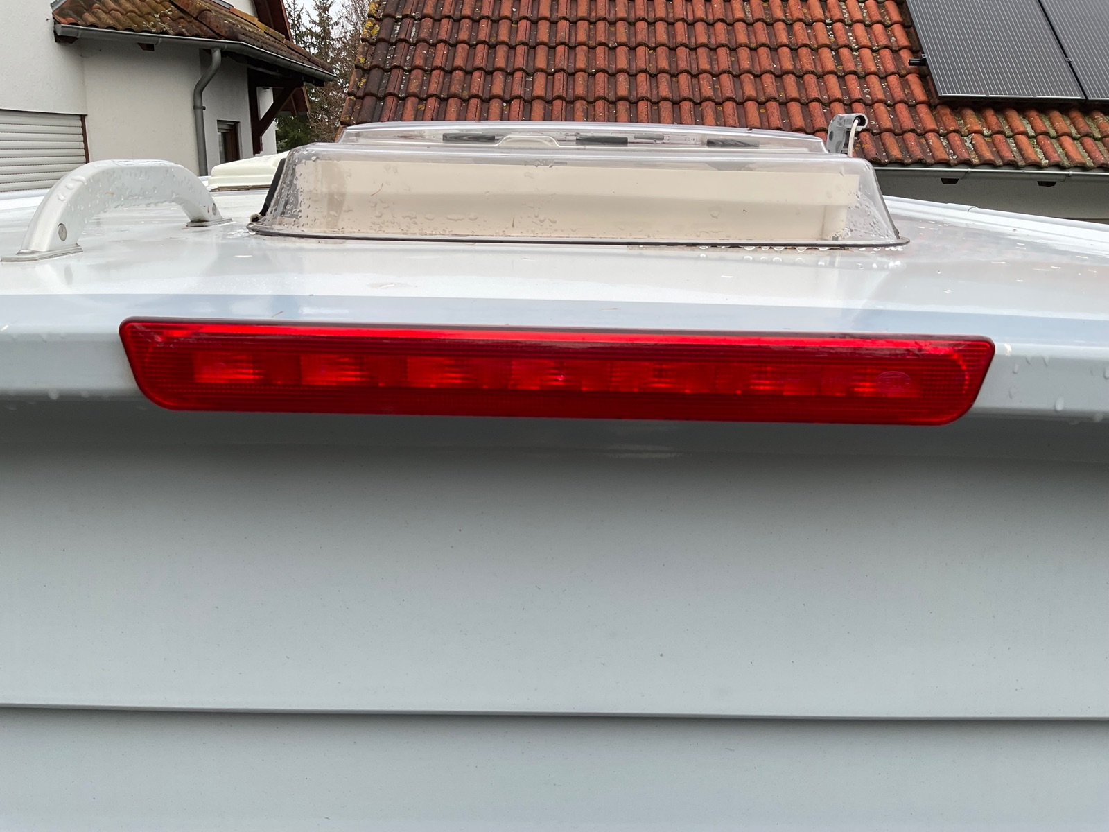

    nachdem der TÜV vor zwei Jahren schon bemängelte, daß nicht alle Lämpchen in der dritten Bremsleuchte meines 1995 Hobby 600 leuchten, würde ich das gern reparieren. Hat jemand einen Tipp für mich, wie die zu öffnen ist? Für mich sieht der rote Teil nur aufgeclipst auf, aber ehe ich etwas kaputt mache...

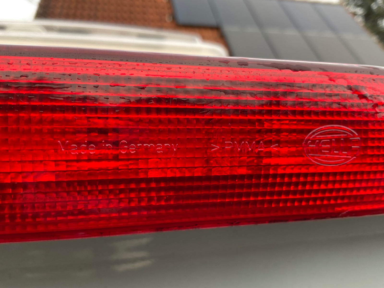

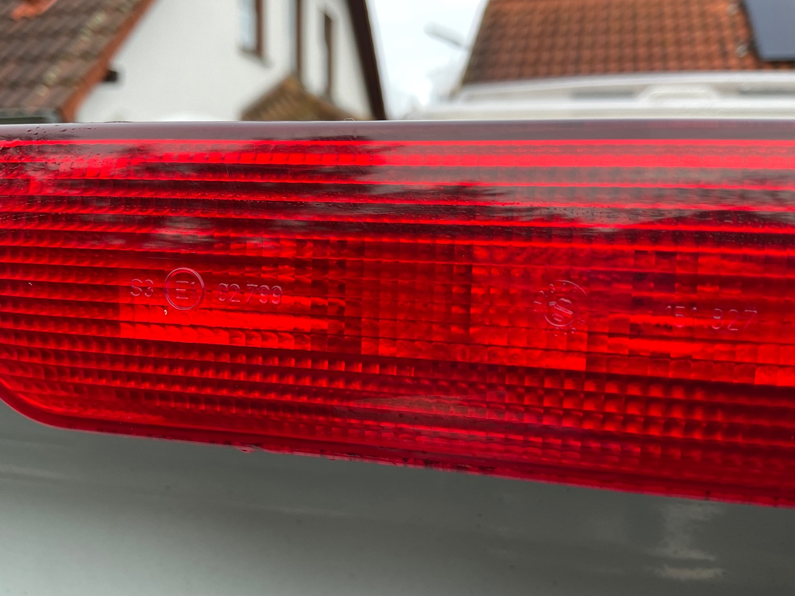

    ins Lieferprogramm habe ich noch nicht geschaut. An Nummern ist folgendes zu lesen:
    S3 dann im Kreis E1 (das ist ja die Herkunft der Typzulassung) dann 02 799 dann das Zeichen, daß sie 1/03 hergestellt wurde und schließlich 151 827.
    Ich hänge auch die Bilder an, auf denen ich das entziffern konnte.
    Wäre toll, wenn Du hier etwas finden könntest.
    Matthias
