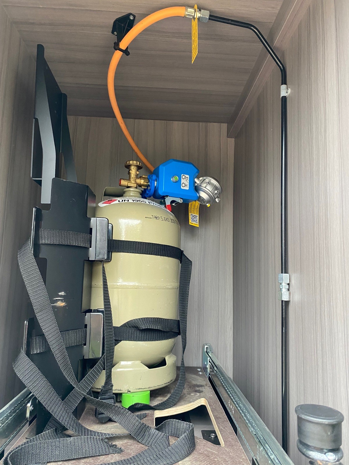

  • Hallo Michl,
    ich habe mir dieses Jahr von Caramatic den SafeDrive Crashsensor Mono eingebaut.
    Diesen habe ich an einer 11 KG Aluflasche angeschlossen.
    Ich habe bewusst Mono gewählt, damit ich mit der 2. Flasche mobil mein Vorzelt heizen oder den Grill betreiben kann.
    Eine Gas Außensteckdose wollte ich nicht.
    Das Füllgewicht wird recht zuverlässig per Bluetooth mit einer GOG SENSO 4S Füllstandsanzeige in der App angezeigt.
    Bin sehr zufrieden mit meiner Lösung.
    Ich besitze 2x5 KG Stahl, 1x 11 KG Alu und eine 11 KG Stahlflasche.
    Die Reste verbrauche ich in meiner Outdoor Küche.
    Marcel
    Hobby Optima Ontour Edition V 65 GE, 140 PS, EZ: Juni 2020, 150 AH Supervolt Lithium, 1485 W LiFePO4 tragbarer Stromspeicher 1500 Watt Sinus AC Ausgang, 120 Watt Faltbares Solarpanel+Victron Laderegler 75/15 und 2x115 Watt Black Line Schindel Solarpanel+Victron 75/15 Laderegler, Supervolt 30 A Ladebooster, Victron Smartshunt

  • Ich bin an die originale Leitung rangegangen.
    Der Schlauch ist an meinem Modell ausreichend lang, auch mit ausgezogenem Gasflaschenauszug.
    Marcel
