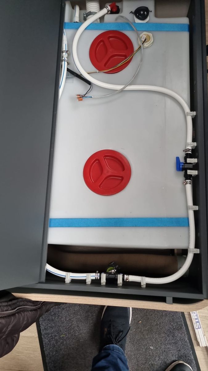

    Ich habe mir nun das Floe-System verbaut und siehe da, nachdem ich vorher schon die " Luftballon - Methode " mindestens 5 mal und mehr pro Zapfstelle angewandt hatte, sind noch nach der Montag vom Floe - System mindestens 1,5 Zahnputzbecher Wasser aus dem Wassersystem gekommen, ....... hatte ich echt nicht erwartet :!:
    Auf dem Foto seht ihr die fertige Montage: die Kosten beliefen sich auf gerundet 70 - 75 Euro !
    Habe aber noch eine abschließende Frage zum Wassersystem :
    Die Pumpe hat doch ein Rückschlagventil, muss ich die Pumpe auch noch zusätzlich " leer " machen ??? , wenn ja wie ??? .......... und wie ist das mit der Toilettenspülung ?

  • muss ich die Pumpe auch noch zusätzlich " leer " machen ??? , wenn ja wie ??? .......... und wie ist das mit der Toilettenspülung ?
    Hallo Steffen,
    klar, Pumpe, Toilettenspülung muss alles wasserfrei sein. Ich habe auch das Floe eingebaut und trotzdem bekomme ich nicht alles leer. Man hört, wie immer wieder Wasserreste zurück laufen und sich an den tiefsten Stellen sammeln. Ich flute daher das ganze Wassersystem inkl. Boiler mit Frostschutzmittel (Yachticon). Dann lasse ich alles ab (natürlich auffangen für Wiederverwendung). Und wenn jetzt noch Reste drin sind, ist es Frotsschutz.
    meinst also , sicher ist sicher ! :) ..... werde ich wohl auch machen, meine mit dem Frostschutzmittel ! Dann hat sich ja zumindest das mit der Pumpe leermachen erübrig, oder ?
    Noch eine " blöde " Frage: die Toilettenspülung entleere ich wie ???
    Reicht also, dass Frostschutzmittelkonzentrat ( glaube sind 5 Liter Kanister ) im Verhältnis von 1 : 3 oder so auffüllen, einmal durchspülen bis überall " Wasser-Frostschutz " durch lief, dann wie gehabt ablassen und auffangen wegen Wiederverwendung ;)

    ich habe das Floe-System im Einsatz und „kippe“ die Pumpe zum Schluss aus. Das hat die letzten Jahre immer gereicht. In die Syphons kippe ich zu Beginn der Wintersaison jeweils ein Schnapsglas voll Kühlerfrostschutz. Die Toilettenspülung entleert sich ganz schnell über das Floe-System durch betätigen der Spülung. Das Wasser schiesst dann aus der Spülung.

    Konzentrat kenne ich nicht, ich nehme die Fertigmischung von Yachticon. Ist dann bis -30 Grad, glaube ich.
    Ich kippe mindestens 15 Liter in den leeren Wassertank (vorher natürlich alles Wasser mit Floe raus aus den Leitungen). 10 Liter braucht allein der Warmwasserboiler.
    Dann mache ich an allen Zapfstellen Kalt- und Warmwasserhahn solange auf, bis es aus den Hähnen kommt. Natürlich wird alles aufgefangen, damit nichts in den Abwassertank läuft.
    Dann wird der Frostschutz wieder aus Wassertank und Boiler abgelassen und zurück in die Kanister gefüllt. Abschließend noch einmal mit Floe die Reste vom Frostschutz aus den Leitungen pusten. Was dann noch in den Leitungen bleibt, ist größtenteils Frostschutz, evt. minimal verdünnt mit Wasserresten.
    Im Frühjahr wird dann alles gespült und desinfiziert und nochmal gespült. Aber das Tankwasser trinken wir sowieso nicht, deswegen keine Bedenken wegen Rückständen.
    Noch ne Ergänzung: möglichst nicht den Frostschutz nehmen, der für die Autoscheibenwaschanlage gedacht ist, sondern spezielles Zeugs für Trinkwasseranlagen.
