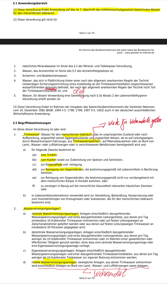

  • Du beziehst dich auf TrinkwV §1 Absatz 4
    Bitte erkläre mir was Apparate sind? Ist das Wohnmobil / Wohnwagen ein Apparat?
    Nein, weil Trinkwasser abgeben wird. Deswegen ist auch ein Wasserspender kein Apparat und unterliegt dieser Verordnung.
    Als Apparaten sind Geräte gemeint, wo das Wasser verändert wird (z.B. Dialysegeräte, Luftbefeuchter)
    Das Wohnmobil ist unter TrinkwV §2 Absatz 4 d eine Wasserversorgungsanlage.
    Zudem bitte ich um Beachtung §2 Absatz 1. Dort wird wieder von Trinkwasser in Landfahrzeuge gesprochen und der Zwecke wozu dieses abgegeben wird. Trifft alles auf das Wohnmobil zu.

  • Diskussion mit Dir sind immer interessant und solange sie zielführend sind, führe ich diese auch gerne. :/
    Hallo Olaf
    Wenn die Trinkwasser-Installation in einem Wohnmobil weniger als 10 Kubikmeter Trinkwasser pro Tag zur eigenen Nutzung entnimmt, fällt sie unter die Kategorie der Kleinanlagen zur Eigenversorgung. Das bedeutet, dass sie den entsprechenden Vorschriften und Regelungen für solche Anlagen unterliegt.
    So versteh ich das!
    2. sind „Wasserversorgungsanlagen"
    c) Eigenwasserversorgungsanlagen: Anlagen einschließlich dazugehörender
    Wassergewinnungsanlagen und einer dazugehörenden Trinkwasserinstallation, aus denen pro Tag
    weniger als 10 Kubikmeter Trinkwasser zur eigenen Nutzung entnommen werden;
