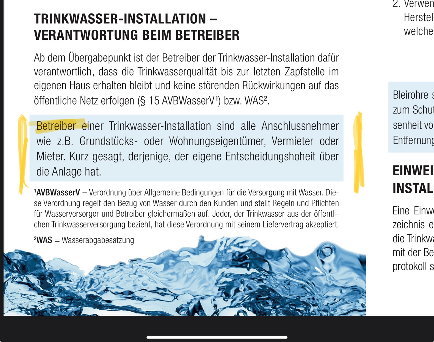

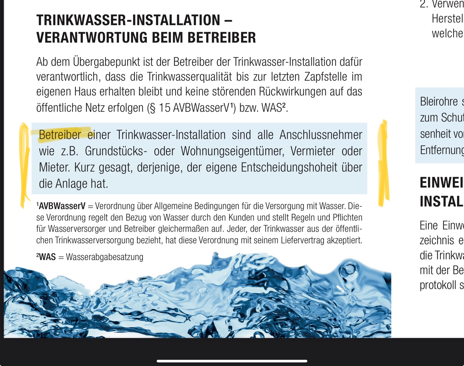

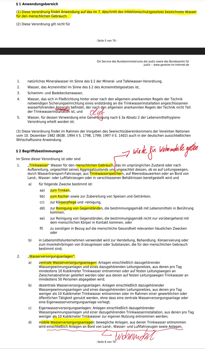

  • Will hier keine ellenlange Diskussion anfangen, aber mit dem Abzapfen des Trinkwassers von einer Zapfstelle in ein Wohnmobil, wird das Trinkwasser zu Brauchwasser.
    Jegliche zuvor genannten Bestimmungen auf nationaler oder europäischer Ebene, sind damit Schall und Rauch.
    Ab der Zapfstelle ist der Nutzer des Brauchwasser ganz persönlich für die Wasserqualität verantwortlich. Keine Gesetzgebung greift hier ein oder zwingt den Nutzer zu einer bestimmten Behandlung oder Aufbereitung des Wassers in seinem Tank.
    Und für dieses Basiswissen braucht es übrigens auch keine 40 Jahre Erfahrung.

  • Hallo HobbyBastler
    Es kann durchaus Diskrepanzen zwischen den Vorschriften und der tatsächlichen Nutzung eines Wohnmobils geben. Vorschriften sind oft sehr spezifisch und detailliert, um die Sicherheit und Gesundheit der Nutzer zu gewährleisten. In der Praxis kann es jedoch vorkommen, dass diese Vorschriften nicht immer vollständig eingehalten werden, sei es aus Unwissenheit, Bequemlichkeit oder anderen Gründen.
    Für mich bedeutet ein ordnungsgemäßer Gebrauch der Trinkwasserinstallation in einem Wohnmobil, dass das System gemäß den vorgesehenen Richtlinien genutzt wird, um meine Trinkwasserqualität zu sichern und gesundheitliche Risiken zu vermeiden.
