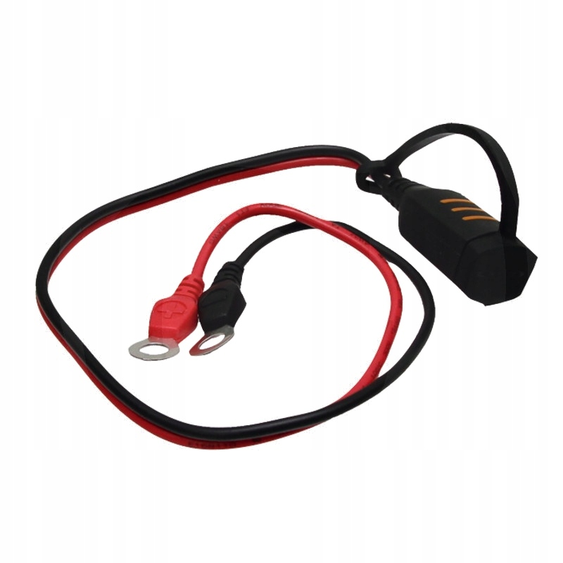

    ich würde beim Aus-/Einbau der AGM (wenn der Sitz runter ist) einfach ein zusätzliches Kabelpaar mit passenden Ringösen und dem CTEK Stecker/Buchse mit an die Batteriepole bauen. Die gibt es in verschiedenen Ringgrößen (M10, M8, M6...) und auch als Einbau-Variante.
    Halleluja, Markus! Genau so etwas hab ich gesucht! !
    Vielen Dank für den Tipp! Ich liebe diese Gruppe!
    Peter Hoss aka drhossi

  • Genau so läuft es. Und der Tipp von Markus mit dem Kabelpaar werd ich machen, und damit komm ich auch jederzeit an die Batterie unter dem Sitz ran! So langsam kommt Licht ins Dunkel.
