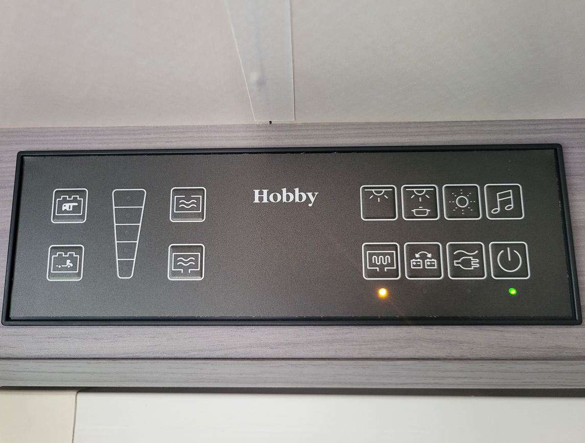

    mein Bedienteil (das einfache) zeigt mir plötzlich ein Lämpchen - mal grün, mal orange - für eine Abwassertank-Heizung. Ich hätte schwören können, dass es diese im Ontour Edition gar nicht gibt. Auch andere Lämpchen leuchten mitunter unlogisch auf. Dass die Füllstände bei diesem Panel eher was mit raten als mit korrekt anzeigen zu tun haben, war ja schon länger klar, aber jetzt spinnt das Panel wohl total.
    Das Panel wurde innerhalb der Garantiezeit schonmal getauscht und ist jetzt offensichtlich wieder kaputt. Was für ein Müll kann ich da nur sagen.

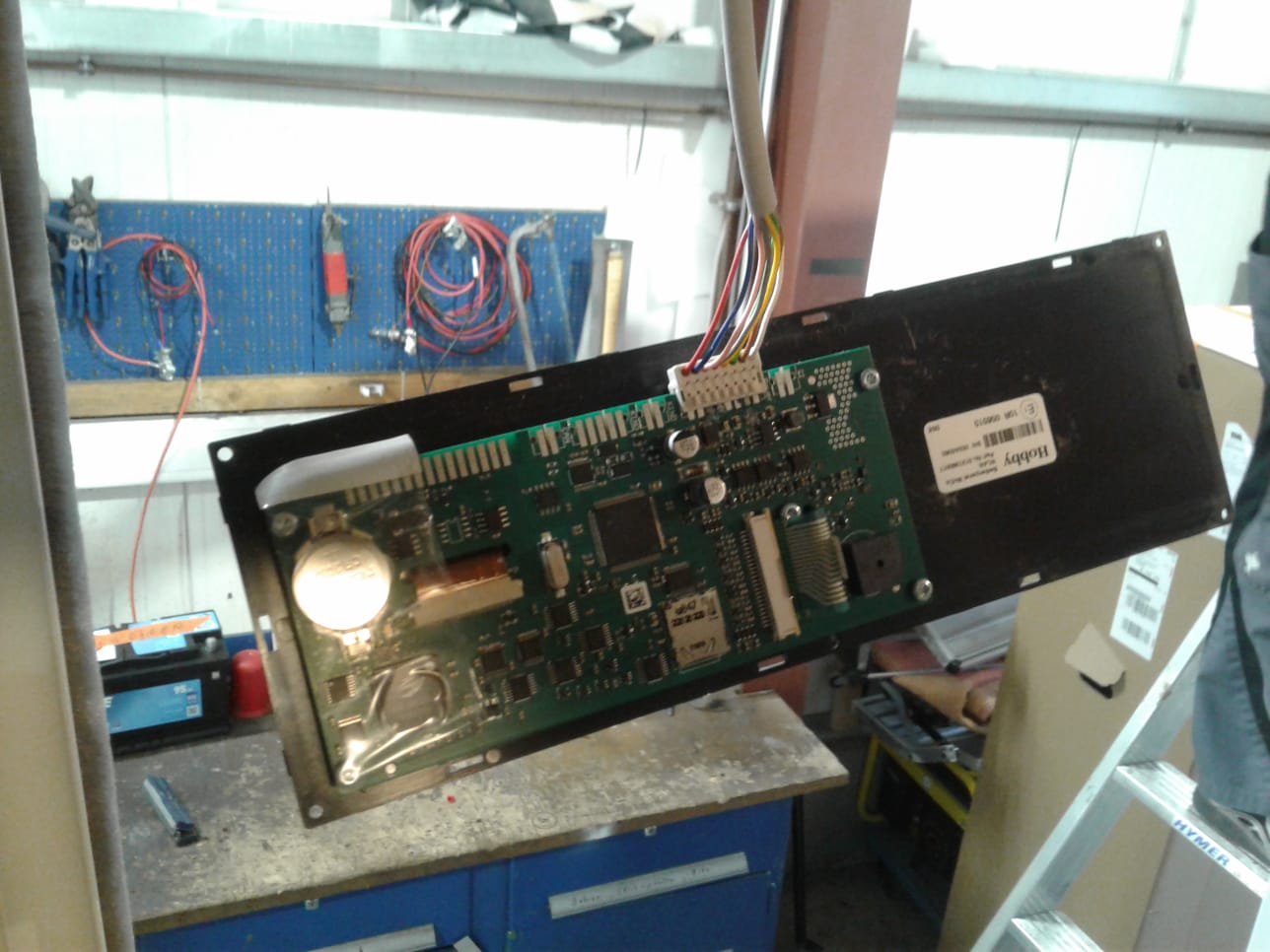

    Ich frage mich jetzt, ob es Sinn macht, das Teil mal auszubauen und nach Fehlern zu suchen (ja, ich kann das in gewissen Grenzen) oder ob ich das lieber lasse, um es nicht noch schlimmer zu machen. Denn immerhin funktionieren die Lichtschalter noch. Für mehr brauche ich das Ding eigentlich nicht. Aber ist schon blöd mit den Lämpchen (die manchmal sogar flackern oder sporadisch an und aus gehen.

    Das Problem ist, dass dieses Panel kaum zerstörungsfrei zu öffnen ist. Das "Tastenfeld" ist nichts anderes als eine Klebefolie. Die muss man abnehmen, um an die Schrauben zu kommen. Dabei wird diese Folie leider weitestgehend zerstört (wer konstruiert so einen Wegwerfscheiß?).

    Wenn das Teil gut zugängliche Schrauben hätte, würde ich längst schon mal drunter schauen. Wenn es nur 4 Schrauben in den Ecken sind, könnte man einfach die Folie in den Ecken wegschneiden und später 'Flicken' draufkleben ;)

    das sind zwei gute Ideen. Werde ich mal so probieren. Danke!

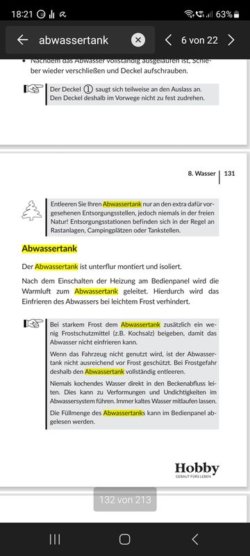

  • bei mir stand es aber mit dabei, und wenn ich einschalte, sehe ich auch am Stromverbrauch das er sich leicht erhöht
    Dann hast du vielleicht eine Alde-Warmwasserheizung.
    Wenn ich auf die Taste drücke, erhöht sich der Stromverbrauch nicht. Dieses Lämpchen leuchtet zum ersten Mal seit 5 Jahren. Da steckt nix hinter.
  • Dann hast du vielleicht eine Alde-Warmwasserheizung.
    Vielleicht dann erst 2021, bei mir ist definitiv eine verbaut, hab grad noch im Kaufvertrag von damals nachgeschaut und im Handbuch ist auch beschrieben.
    Alde Warmwasserheizung habe ich nicht.
    War damals für mich nämlich eine Kaufentscheidung, weil ich im Winter unterwegs bin, und ist selbst mehrere Tage bei -15° nicht eingefroren.
    Stefan
  • Das steht tatsächlich bei mir auch drin.
    Allerdings steht in der Anleitung, dass das nur mit der elektischen Warmwasserheizung von Alde geht und dass die Taste im Bedienfeld beim Optima Ontour Edition nicht belegt ist. Wie jetzt diese Abwassertankheizung realisiert ist, wenn man keine Alde hat, ist mir nicht klar. Kann dann ja eigentlich nur über die Truma laufen. Die Anleitung schweigt sich da auf jeden Fall aus.
    ich denke, dass die "Beheizung" des Abwassertanks lediglich über daneben verlegte Heizluftschläuche erfolgt, da eine eigenständige Beiheizung nur bei der Alde-Version existiert.
    Ja, so ist das wohl.
    Das Panel hat ne Macke, das ist soweit klar. Ich versuche jetzt, wie vorgeschlagen, einen Reset und wenn das nicht hilft, öffne ich es.
    RIchtig, so steht's in der Betriebsanleitung unseres OOE
    und es steht bei der Beschreibung des Panels (bei uns), dass diese Taste nicht belegt ist!
