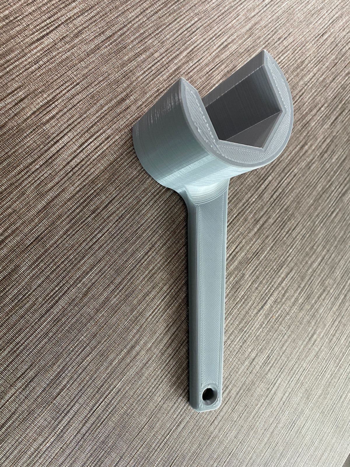

    Hallo Resi, das geht auch ohne den Ausbau des Beckens. Solch ein Schlüssel ist da recht hilfreich.

  • und wo bekommt man diesen Schlüssel?

  • Hallo Tom,
    der ist mit einem Drucker selbst gemacht ;)
    Habe ihn von einem Anderen Hobby-Fahrer. ( Er ist auch hier im Forum)
    Kümmere mich um weiter Informationen.

  • Habe ihn von einem Anderen Hobby-Fahrer
    Ja, das bin ich. Die Druckdatei müsste ich noch haben. Kann ich heute Abend mal nachschauen.

  • Ja, das bin ich. Die Druckdatei müsste ich noch haben. Kann ich heute Abend mal nachschauen.
    Hallo Peter,
    kannst Du die Druckdatei bitte hier posten oder mir als PN zuschicken. Das wäre prima. Danke.
    Ich habe mich gerade dran erinnert, dass ich die Druckdatei hier schon mal gepostet hatte. Und zwar in folgendem Thread (Beitrag 17):

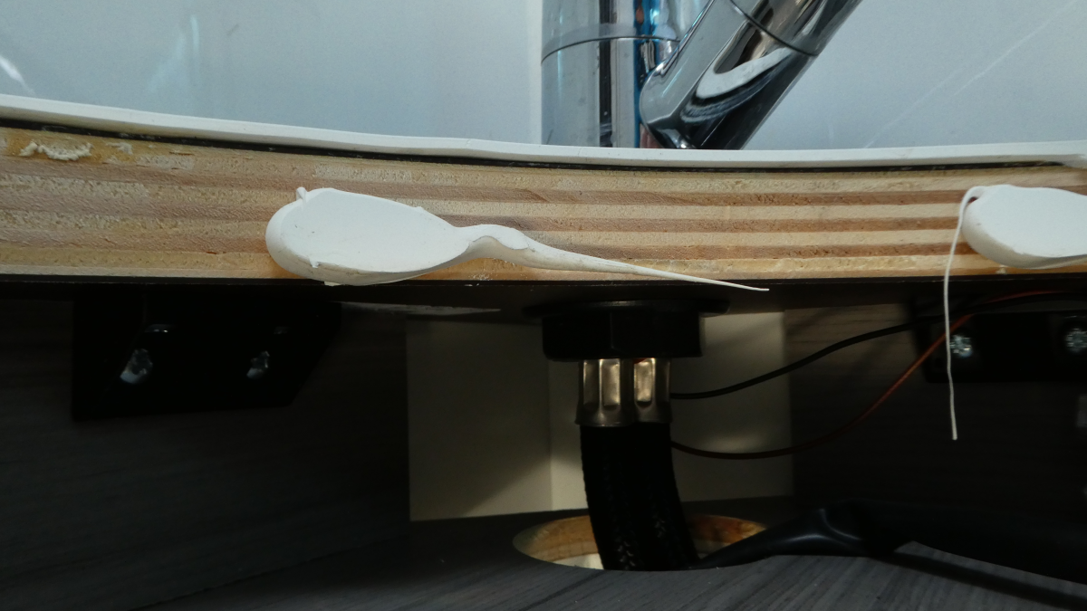

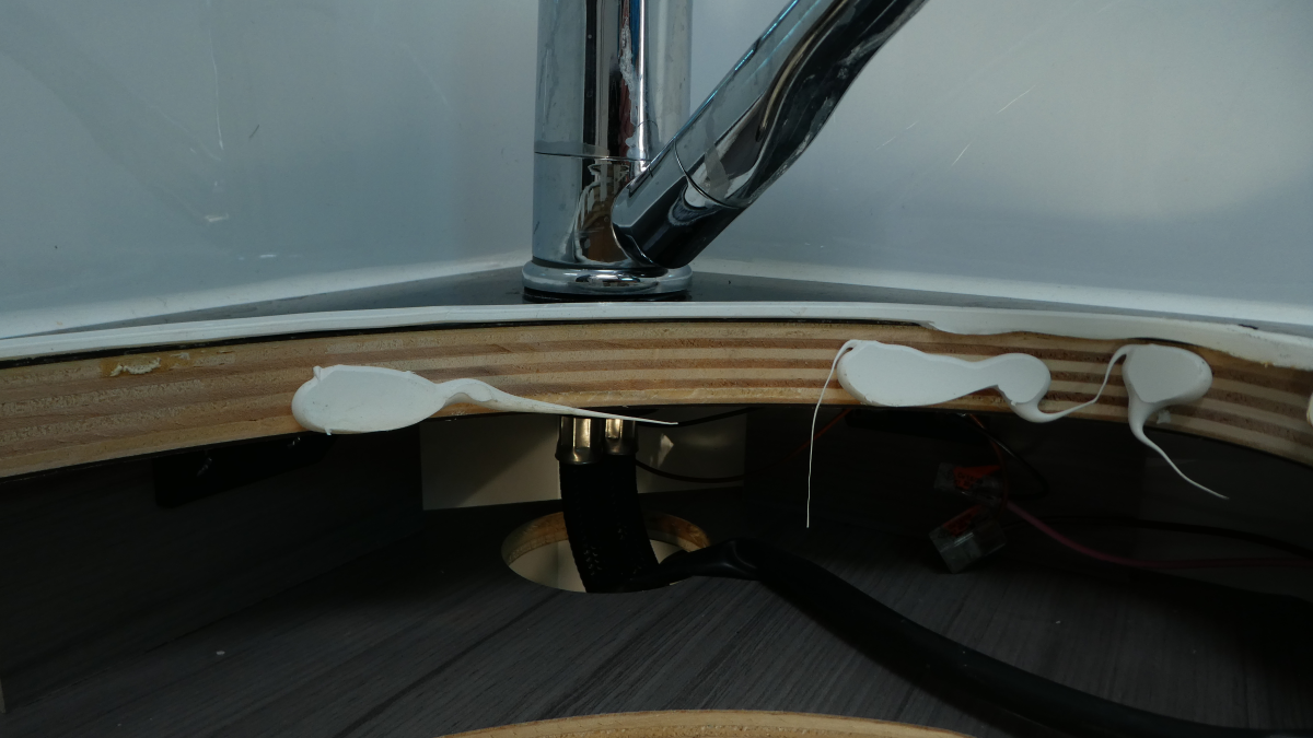

    ich hatte auch ein Problem im Bad und musste den Hahn tauschen (hatte ein auf Reseve dabei)
    Troz dem Schlüssel vom anden Beitrag (der Link ist im Beitrag vom 26.April)
    ist im Bad auf Grund anderer Platzverhältnisse damit kein rankommen.
    Das einzige was mir geholfen hat, war das aushebeln des Waschbeckens!!
    Dies ist mit einem dauerelastischen Klebstoff (warscheinlich igendeinem Sika soundso oder Dekahabeichnicht) auf den Schrank geklebt.
    Hebel: https://www.amazon.de/kunstoffhebel/s?k=kunstoffhebel

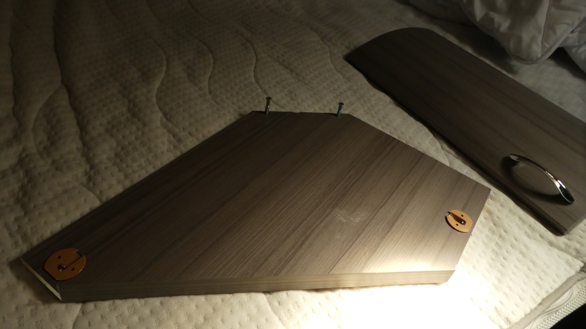

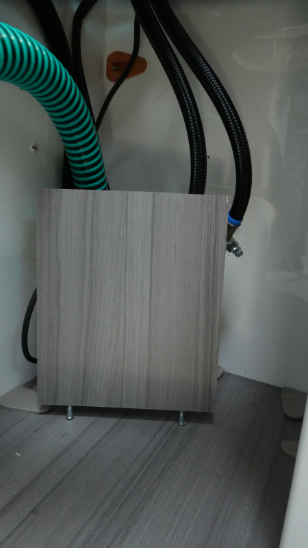

    Ich hatte auch im Schrank nach dem Ausbau der Tür noch Brettchen teils gewaltsam lösen müssen, die waren von hinten aneinander getackert
    Wenn das Waschbecken raus ist reicht eine Wasserpumpenzange um die Schraube zu lösen, bzw zu befestigen.
    Die Klebewurst habe ich neugerollt und wiederverwendet, wenn ich mich recht erinnere??
