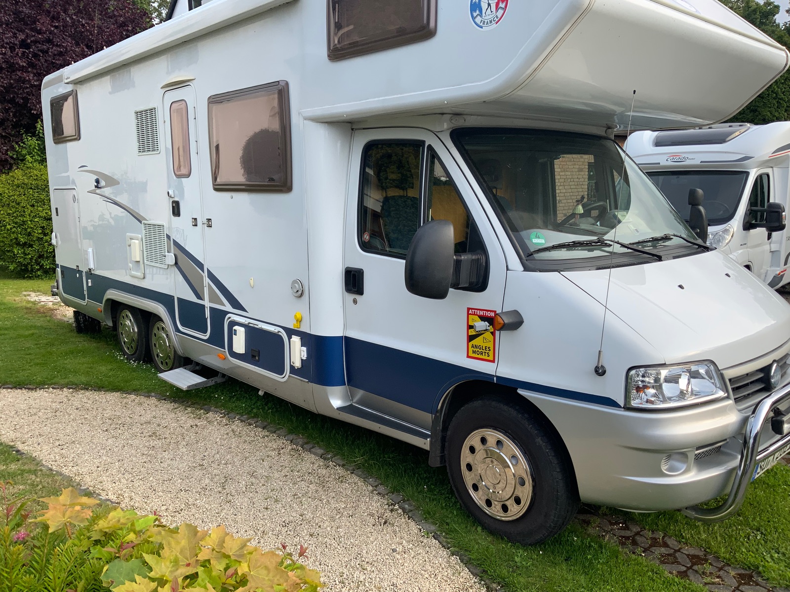

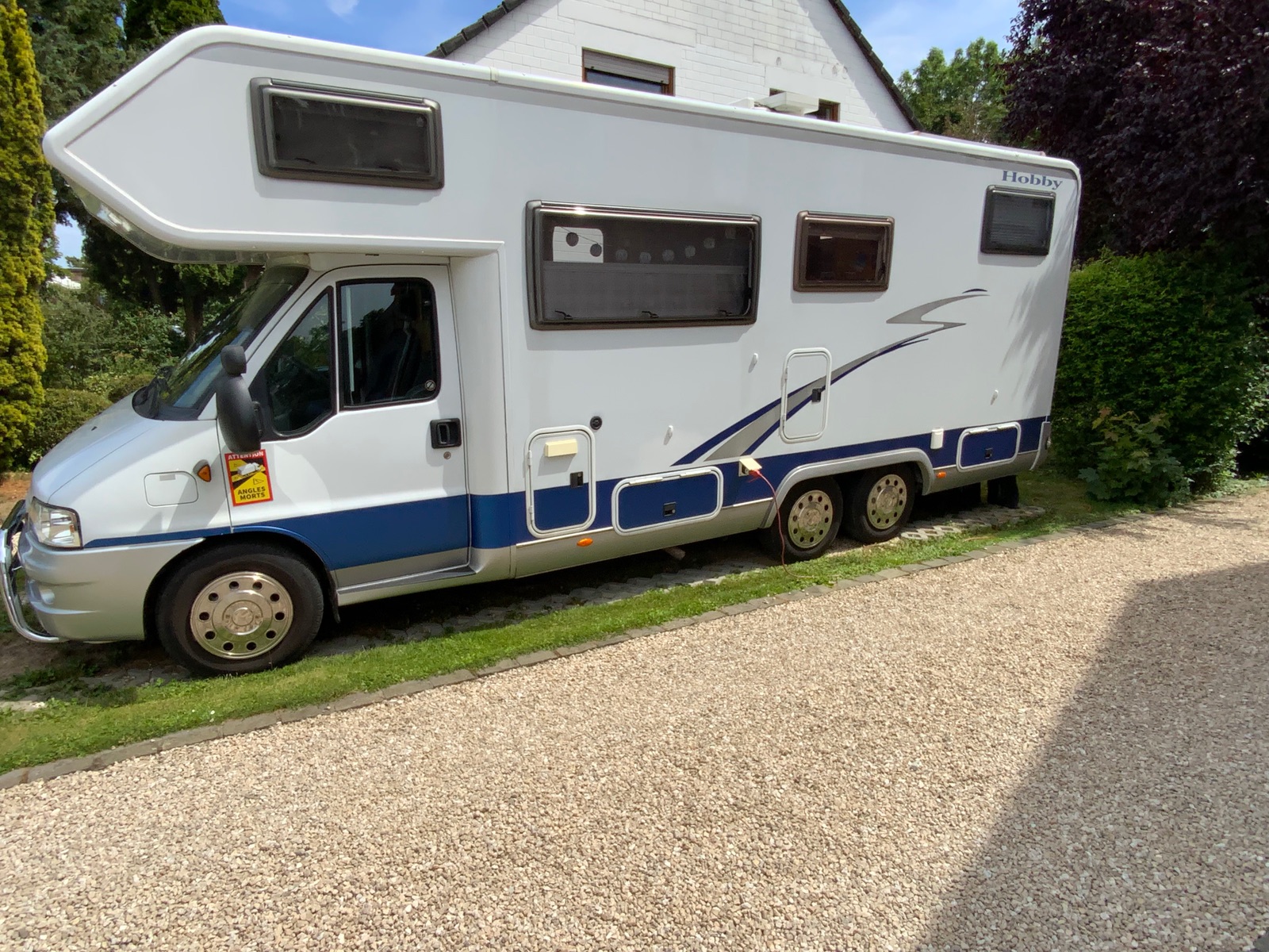

    einem alten Sprichwort zufolge geht der Esel auf‘s Eis, wenn ihm zu wohl wird. Getreu diesem Motto habe ich entschieden, dass unser 20 Jahre alter Bob ein neues Ausgeh-Kleidchen verdient hat. Das alte Original Dekor hat doch sehr gelitten:

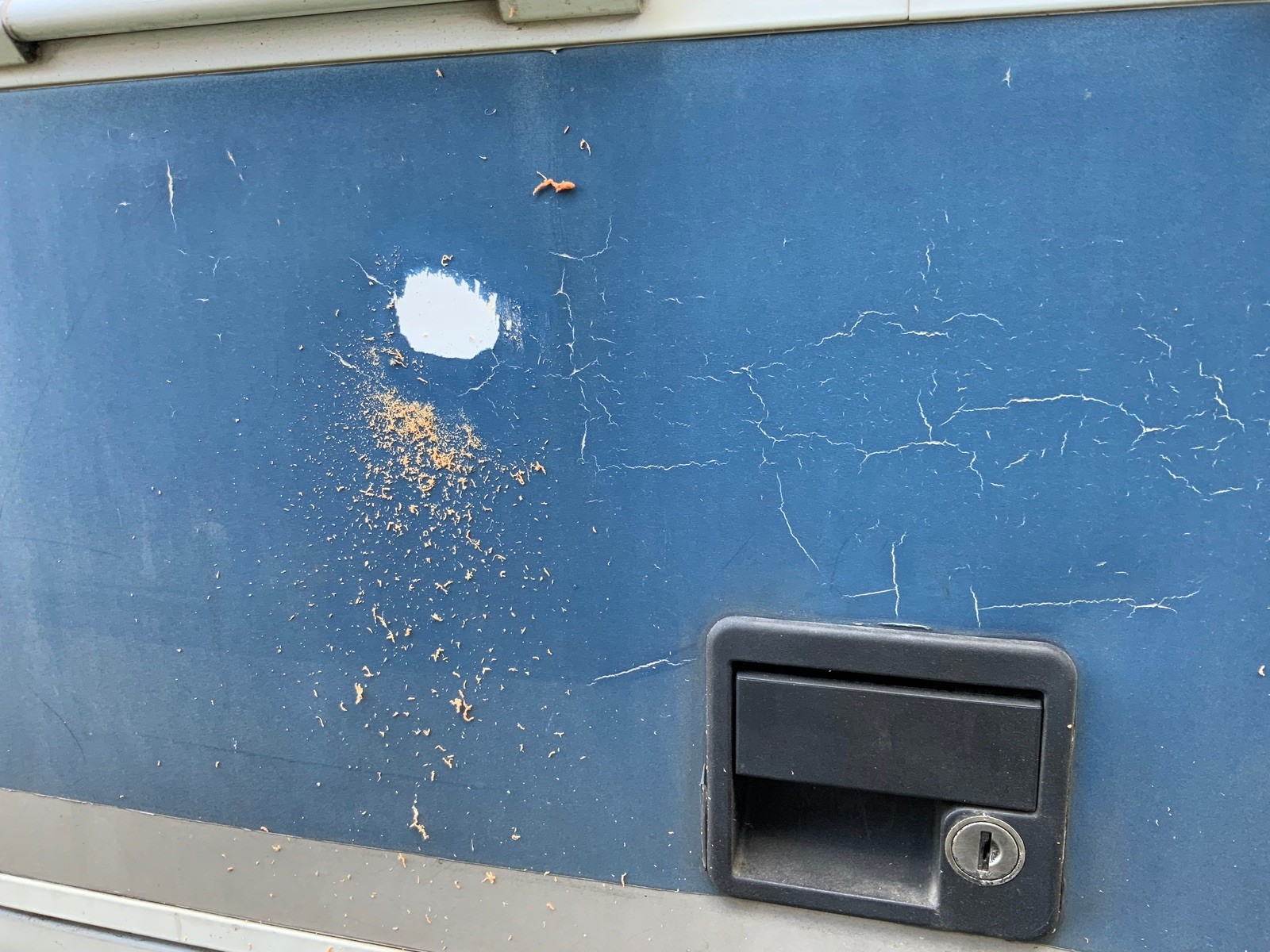

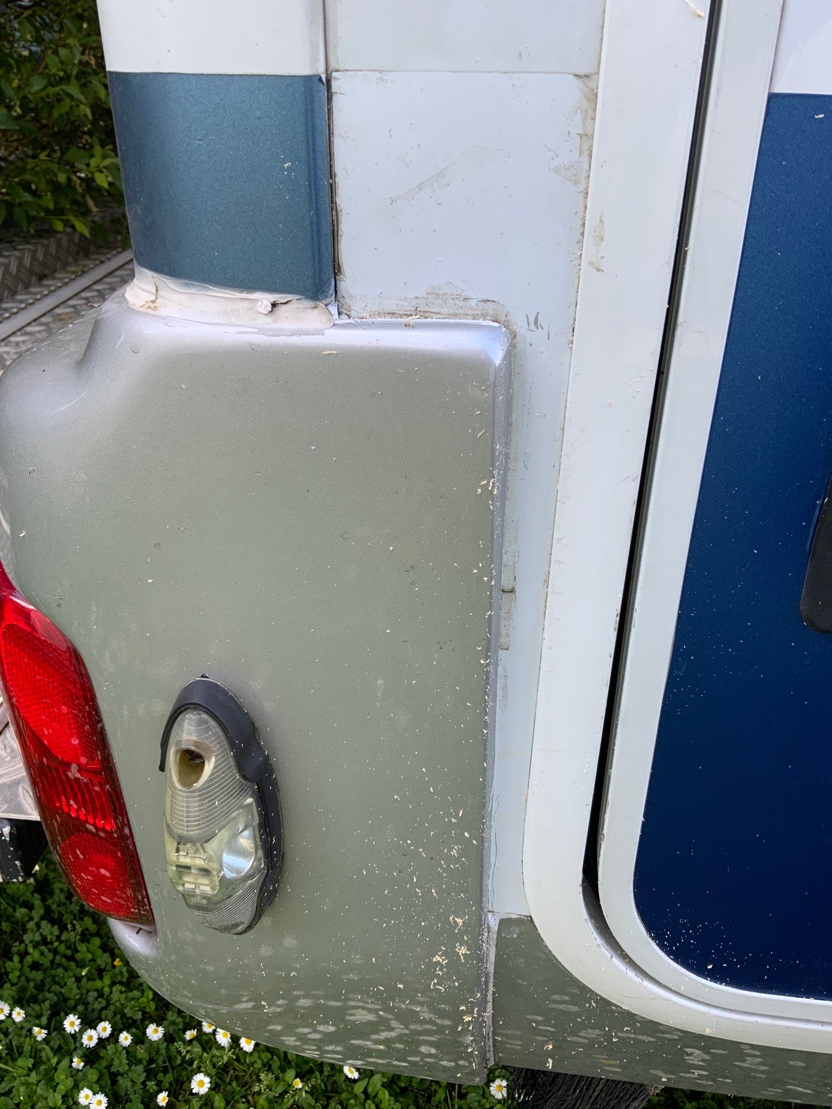

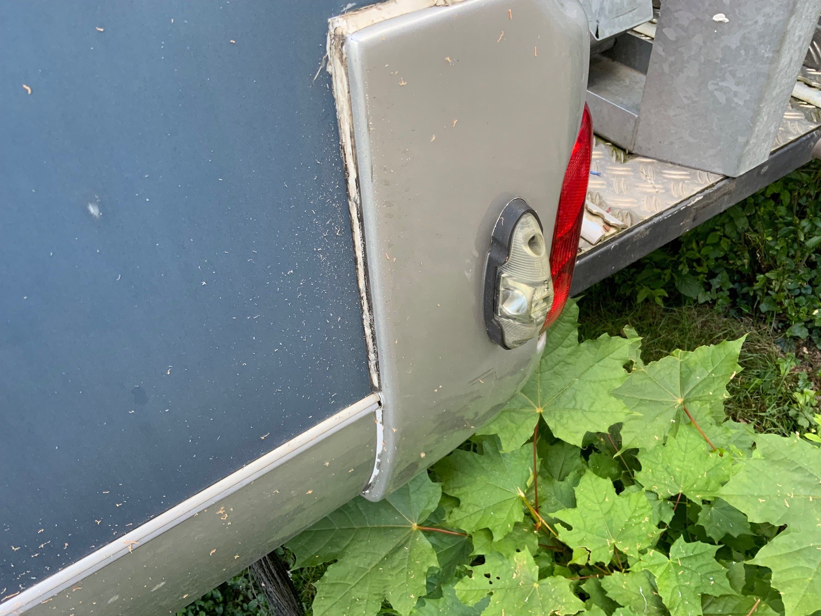

    Fangen wir mal beim Zerstören an: Ich hatte ursprünglich geplant, die alten Dekore zu entfernen. Probiert habe ich das am Garagentor des Wohnmobils. Fazit: die alte Folie ließ sich noch einigermaßen gut entfernen unter Zuhilfenahme eines Föhns und eines Ceranfeldschabers. So weit, so gut, sehr fummelig und zeitaufwendig, aber machbar. ABER! Die Originalfolie ist superdünn und der superklebrige Kleber bleibt auf der Karosserie.
    Und das Entfernen dieser Kleberrückstände ist eine absolute Strafarbeit. Das Verwenden des Föhns ist hier kontraproduktiv, die Wärme macht den Kleber nur noch zäher und klebriger.
    Ich habe für das kleine Stück an der Garage zwei Tage gebraucht und musste dabei einiges ausprobieren. Spiritus ist zu schwach, könnt ihr vergessen. Nitroverdünnung ist zu stark, der Grundlack löst sich. Ich habe es auch mit Klebeband versucht, manchmal lassen sich ja Rückstände durch überkleben und beherztes Abreißen entfernen. Bringt hier aber auch nix.
  • Funktioniert hat letztendlich Waschbenzin und ganz viel Rubbeln. Und man muss sehr viele Lappen benutzen, da sie schnell mit gelöstem Kleber verschmiert sind. Deshalb auch die zwei Tage X/

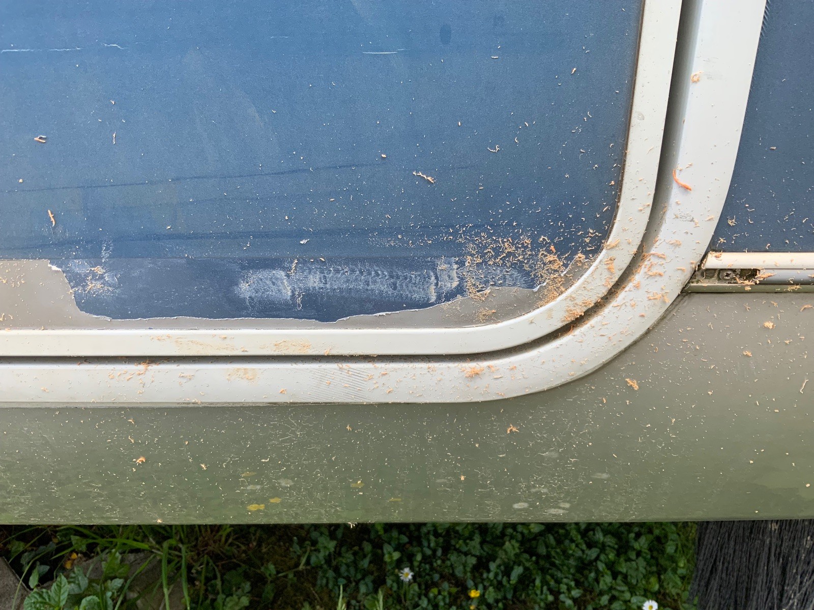

  • Moin, zusammen und danke für die Tipps. Einen Folienradierer, den man in einem Akkuschrauber nutzt, habe ich ausprobiert. Funktioniert aber offensichtlich nur bei relativ frischen Folien und Aufklebern.
    Bei meinen alten, harten und brüchigen Folien tat sich so lange garnichts, bis durch Druck und Reibung die Folie qualmte und der Kleber schwarz wurde. Zudem wird dadurch die Grundierung thermisch geschädigt, von der Styrolisolierung in der Zwischenwand ganz zu schweigen. Kann ich also nicht empfehlen.

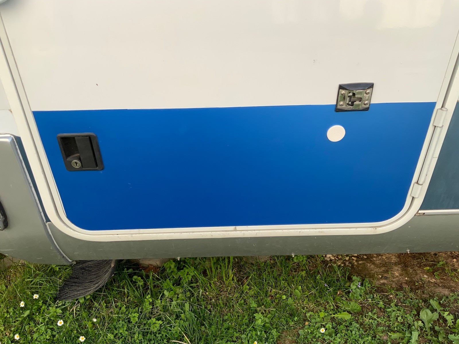

  • Habe an der gereinigten Garagentür eine erste Neufolierung vorgenommen:
    Sieht dann so aus und lässt sich bei der Fläche noch einhändig verarbeiten. Es fehlt unten noch der silberne Abschluss Streifen.
    Wir überlegen noch, ob uns der Farbton gefällt.

    Zu der im obigen Bild verwendeten Folie: diese stammt aus der Bucht von dem Anbieter der-Folien-Shop.de. Der Farbton nennt sich blau metallic matt 2D, der Quadratmeter Preis ist mit knapp 10 Euro überaus günstig, die Qualität aber trotzdem okay. Ließ sich auch gut verarbeiten. Die Folie hat schon die Luftkanaltechnik im Kleber. Blasen lassen sich wirklich viel besser ausstreichen als früher, man muss kaum noch Löcher mit der Nadel pieksen =O

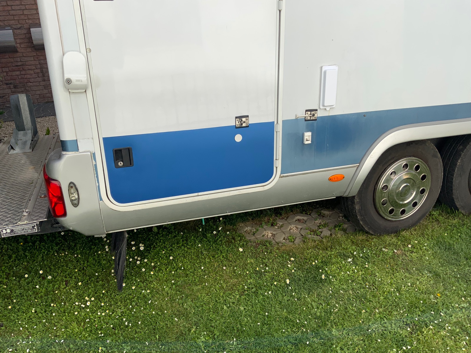

  • Wir haben uns nach der Probefolierung gegen diesen Farbton entschieden, er war uns etwas zu knallig. Und das bringt mich zu meinem nächsten Tipp:
    Die meisten Hersteller bieten an, zunächst kleine Musterstücke zu kaufen, damit man die mal ans Wunschobjekt anhalten kann. Die Muster sind aber so klein, dass sich auf der großen Fläche eines Womos kein wirklicher Farb-Eindruck einstellt.
    Ich empfehle daher, die kleinste Liefermenge von 1 x 1,52 Meter zu bestellen. Das ist zwar teurer als das Muster, kann aber bei Gefallen auf dem Fahrzeug bleiben, der Zuschnitt reicht für die Garage und 2 bis 3 Service Klappen.

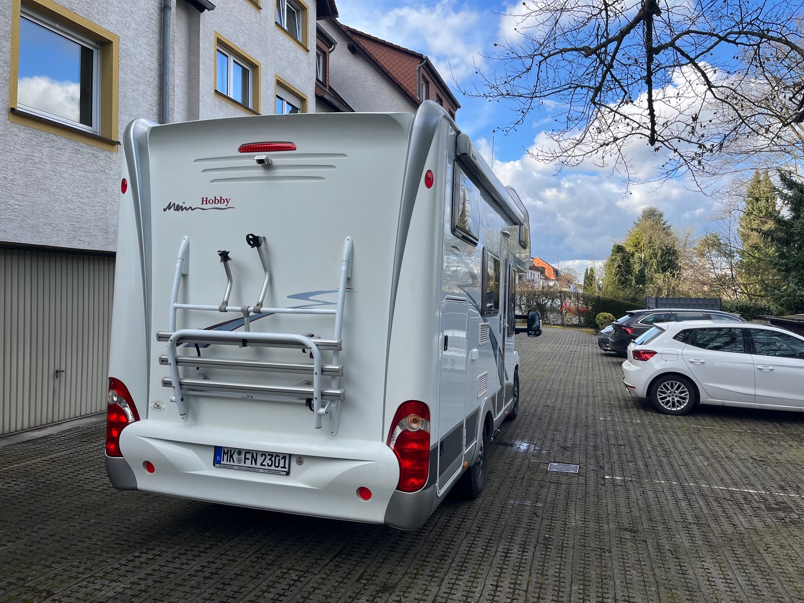

    die Hobbywerke hatten die beste Absicht und wollten die farbliche Anpassung meines Vans optimieren. Dies geschah im Rahmen der Reparaturarbeiten an der Aufbautür – und das Ergebnis spricht für sich, das war Dekorverwüstung pur!
    Man kann dir zur Erneuerung deines Dekors nur gratulieren– eine makellose Arbeit!

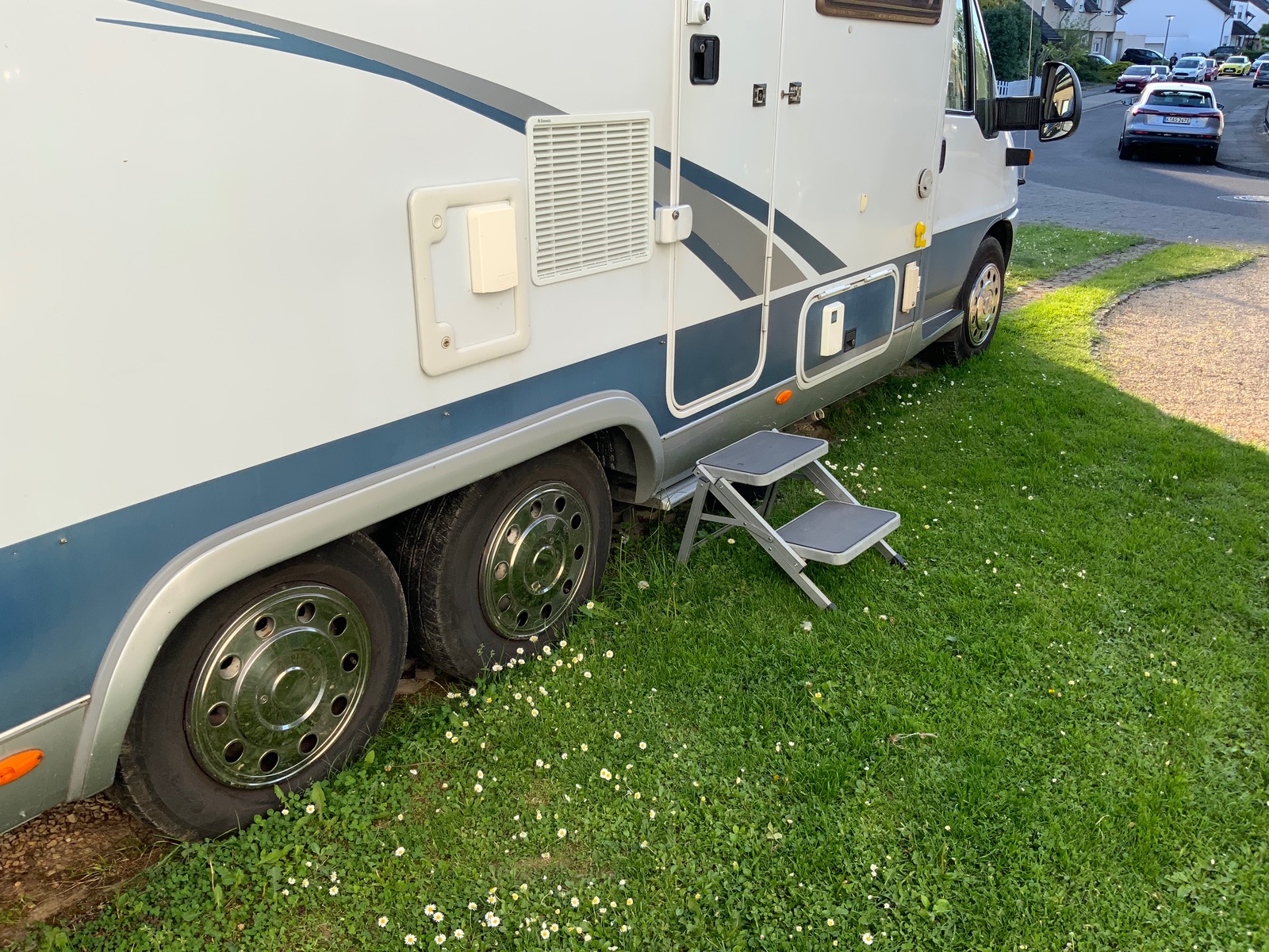

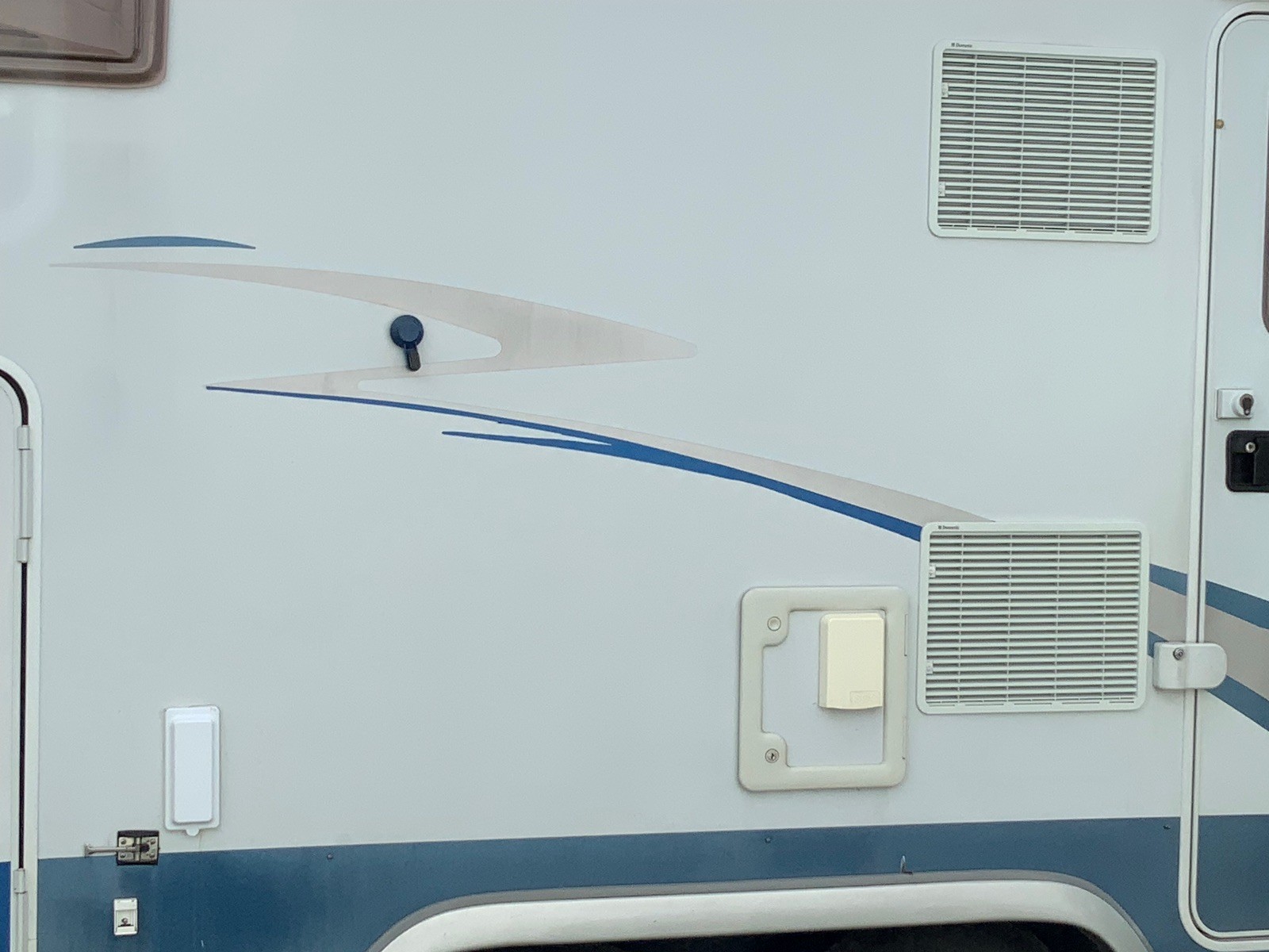

  • In einem ersten Versuch habe ich das geschwungene Seitendekor nachgeklebt. Das ist schiefgegangen, wie man sieht:
    Ich habe den originalen blauen Streifen überlappend überklebt und dann versucht, mit einer Klinge die Konturen nachzufahren. Mir fehlt allerdings das handwerkliche Geschick, hier freihändig sauber zu arbeiten. Michelangelo hätte das gekonnt, fährt aber kein Wohnmobil und wohnt nicht in der Nähe.
    Mit einem Lineal kann man hier logischerweise auch nicht arbeiten.

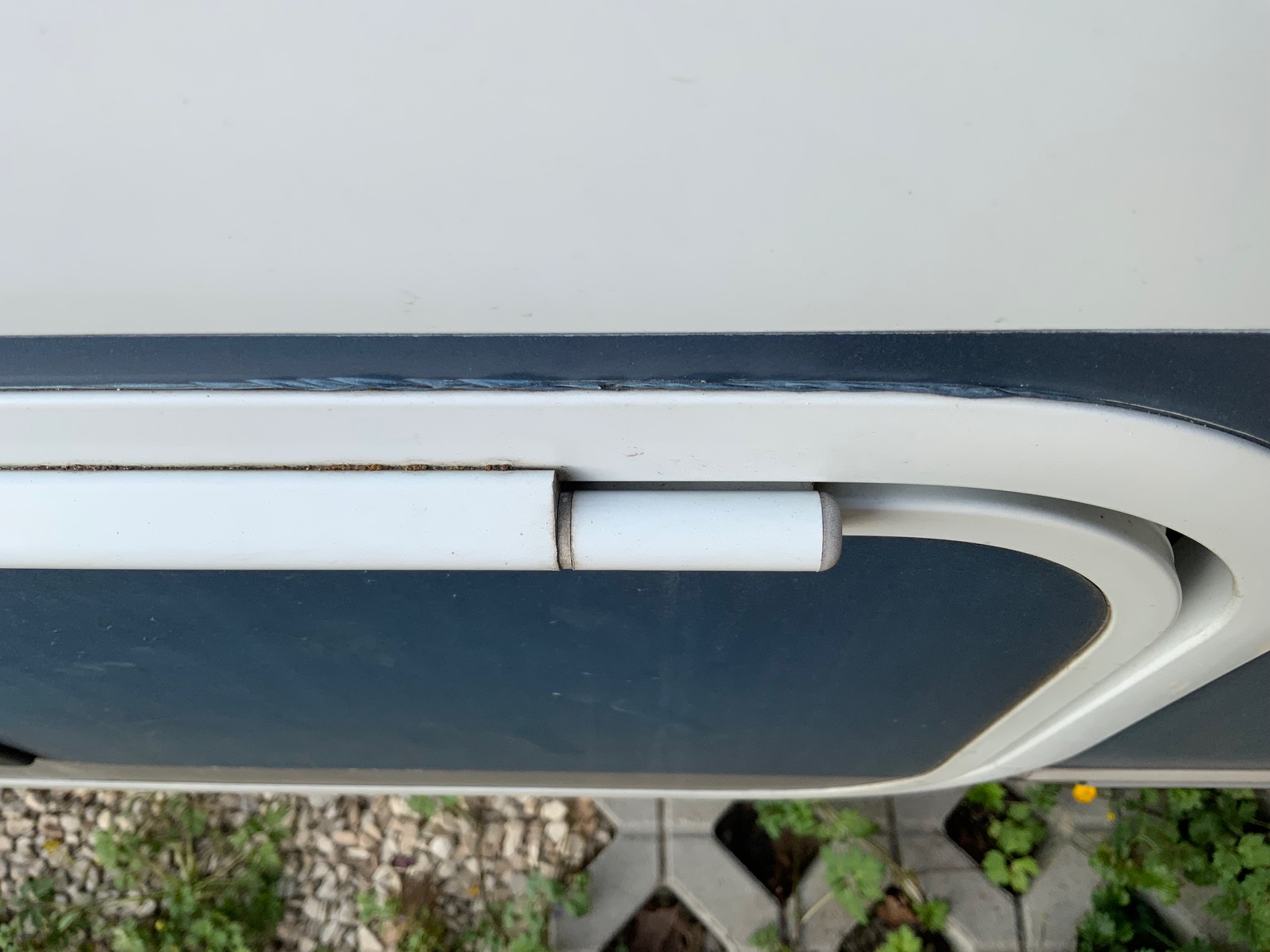

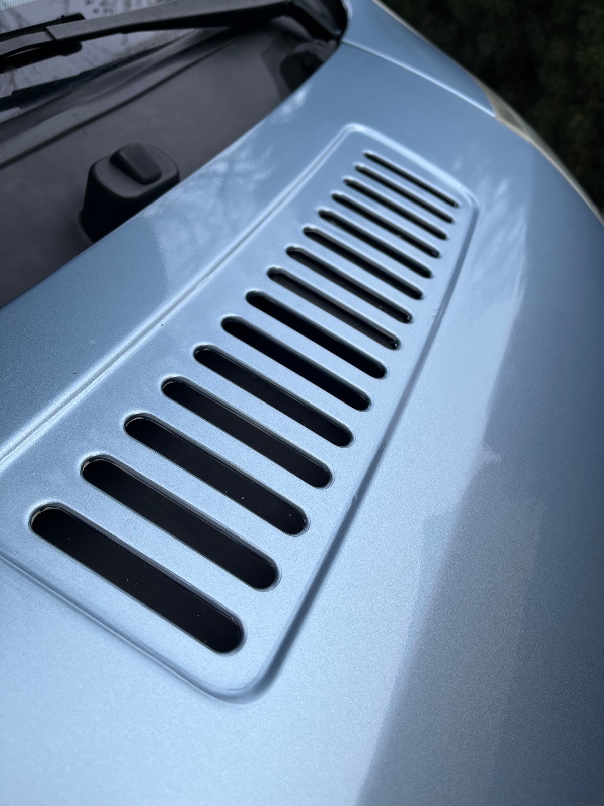

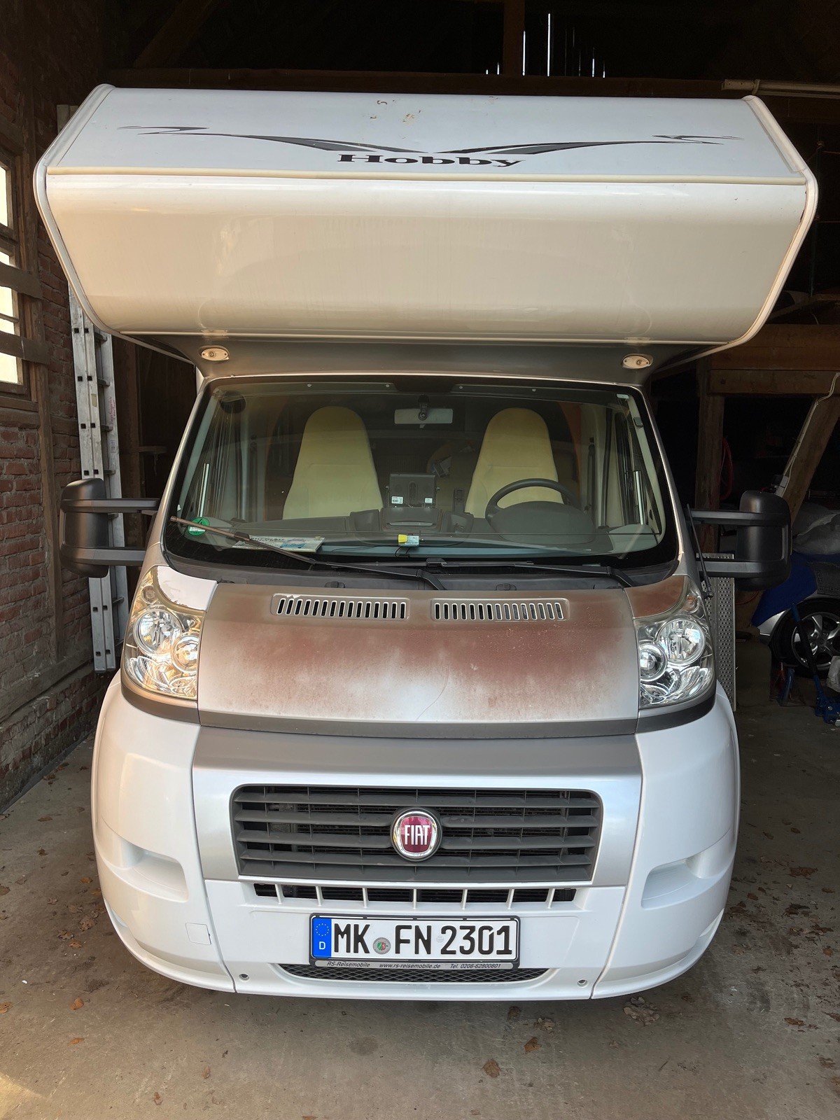

    Der Vorbesitzer hatte wohl mal die Motorhaube und den ursprünglichen silbernen Kühlergrill in grau foliert. Das gefiel mir gar nicht. Als ich diese graue Folie dann entfernt habe, wusste ich auch warum:
    Hobby verwendet scheinbar eine für Fahrzeugfolierungen völlig ungeeignete Folie, eine viel zu dünne und minderwertige Folie, die man normalerweise höchstens für Werbetafeln im Innenbereich benutzt. 😡 Ich habe knapp 5 Jahre in einem Fachbetrieb für Folientechnik, Werbung und Fahrzeugfolierungen gearbeitet und dort einiges gelernt. Natürlich bin ich kein Fachmann in dem Bereich, aber ich habe etwas an Erfahrungen gesammelt und auch schon einige Fahrzeuge in Eigenregie foliert. Und hier eben auch unser Wohnmobil, da die anthrazitfarbene Folie und die silberne Folie insbesondere an der Front komplett zerstört war!
    Ich kann es nur zu gut nachvollziehen, wie sehr Du Dich abgemüht hast, diese dünne Folie zu entfernen! Der reinste Horror! Eigentlich kann man die nur maschinell entfernen. Ich habe sie dran gelassen und einfach überklebt. Zuerst hab ich es ausprobiert, um zu sehen, ob man dieses Krakelmuster in der neuen Folie sieht, zum Glück nicht! ich habe auch Orakal- Folie verwendet, in hellem blaumetallic. (Zusammen mit meiner besseren Hälfte lange beratschlagt, welche Farbe es werden sollte 🙈).
    Das Dekor an den Seiten habe ich auch einfach überklebt. Im Grunde ist das natürlich Pfusch, aber das Ergebnis sieht natürlich in erster Linie nur der Fachmann, für meine Ansprüche reicht es allemal. Ich habe aber eine gewisse Übung damit, mit einem scharfen Cuttermesser die Konturen ziemlich genau nachzuschneiden, ohne die darunter liegende Oberfläche zu zerstören- zumindest weitestgehend.
