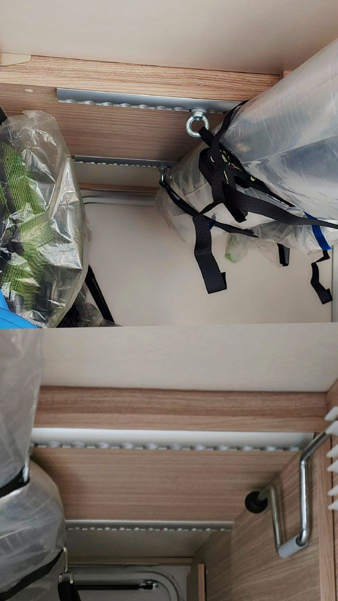

    Ich habe mir gestern gerade 2 von unten an den Bettauszug geklebt und verschraubt. Da ich die in Fahrtrichtung genau unter die senkrechten Leisten geschraubt habe, konnte ich 40er Spax nehmen.
    Nun kann ich mit Gurten oder Spannbändern etwas an die Garagendecke hängen. In meinem Fall die Thermoabtrennung für den Fahrerbereich...
    An die Wand zum Bett habe ich auch Klipse für die diversen Kurbeln geklebt, dann können die Schrauben etwas kürzer ausfallen.
    UPDATE
    Da ich jetzt aus dem Urlaub (ohne WoMo) zurück bin, noch die Fotos zum Post...

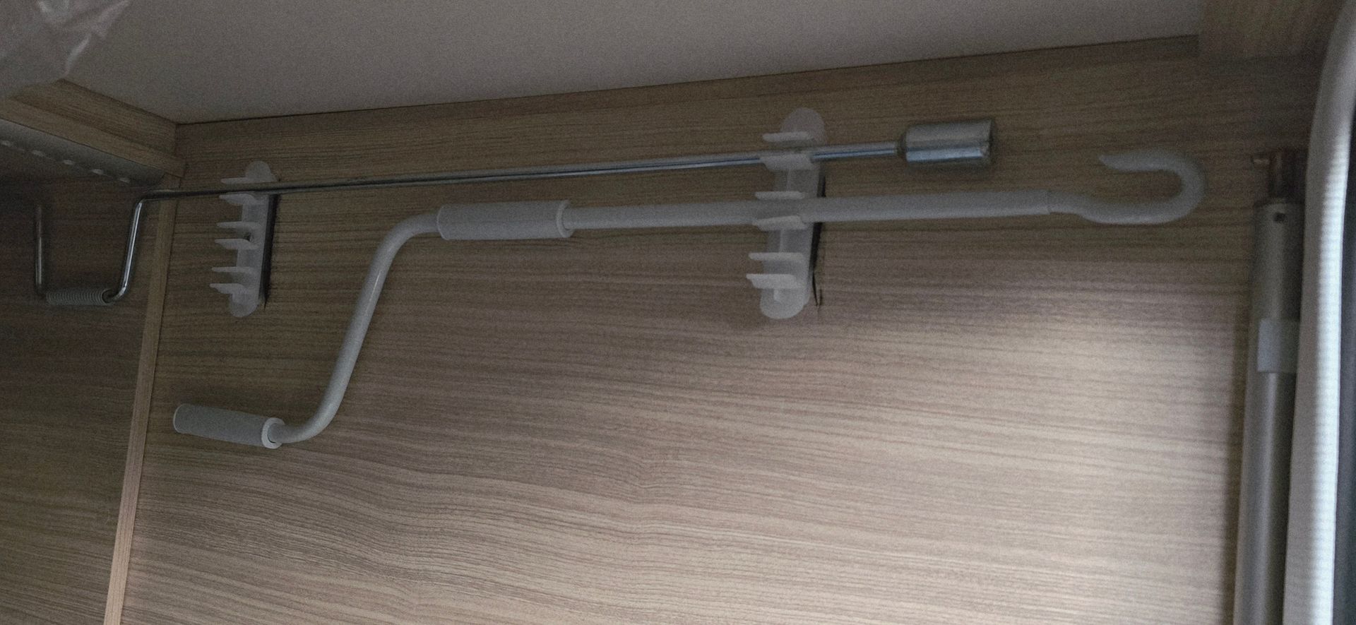

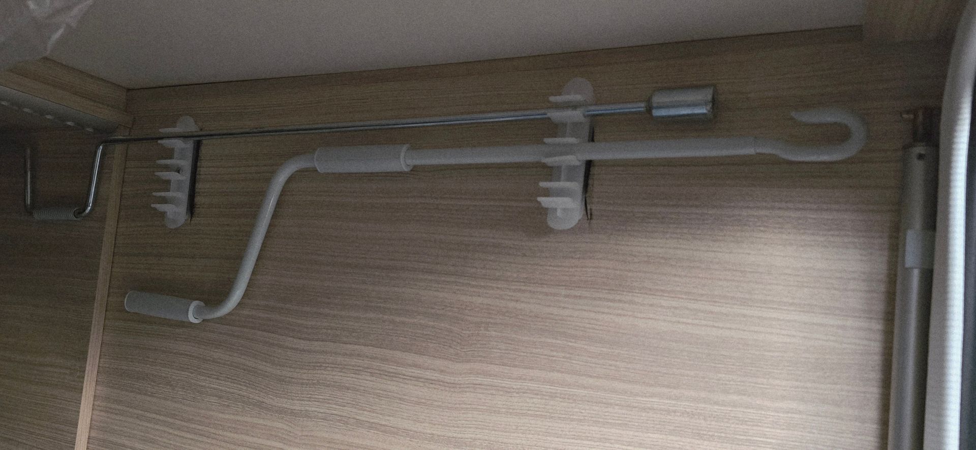

  • Moin, klar Airlineschiene ist auch eine Möglichkeit, wenn man es so machen möchte, mein Beispiel war ja die Montage einer Kleiderstange. An der Wand zum Bett habe ich genauso verfahren, habe hier die Kurbel und verschiedenes Gestänge fixiert.
    Für mich wird aber deine Decken-Airlineschienen Lösung jetzt interessant, da habe ich noch 2 übrig, wusste die ganze Zeit nicht wo ich sie verwenden könnte, jetzt weiß ich es, vielen Dank für den Tipp.
