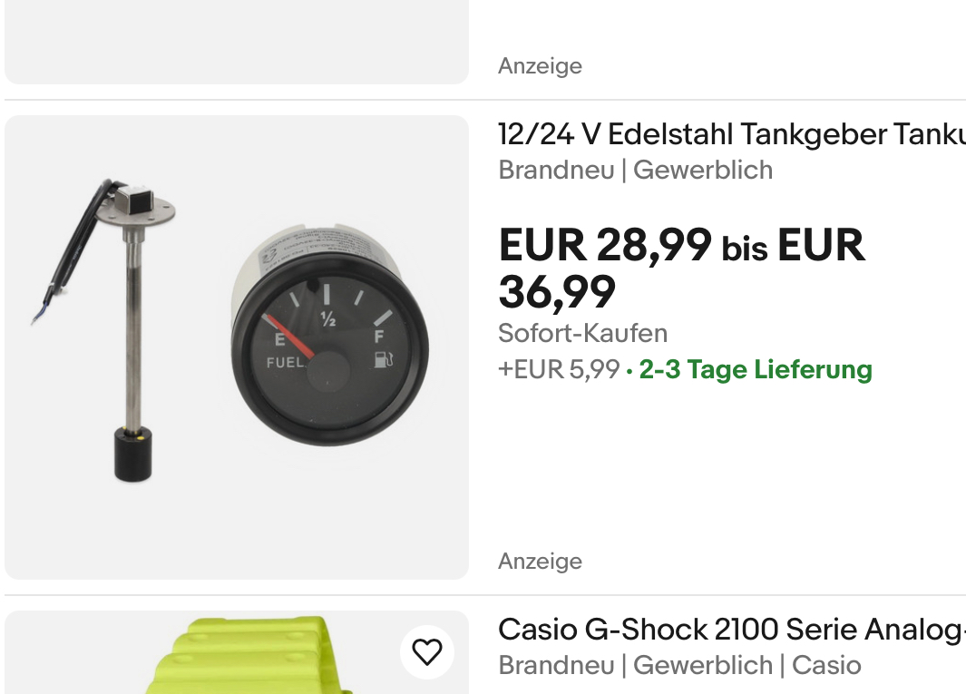

  • Hallo Frank,
    Ich habe in meinem Wassertank einen Geber (mit Schwimmer) eingebaut. Dazu habe ich von der Originalverkabelung des Gebers 2 Drähte abgetrennt und verwendet. Messbereich 0-190 Ohm. Theoretisch kann man daran direkt eine analoge Anzeige dran hängen.
    Ich nutze einen Cerbo GX, von Victron Energie, der diese Informationen verarbeiten kann. Am Cerbo habe ich zudem das digitale Vicrtron Dispay angeschlossen. Außerdem noch einige andere Dinge, um zum Beispiel die Füllmenge in der Gasflasche anzeigen zu lassen, oder die Temperatur im Kühlschrank.
    Die Daten bekommt man auch auf dem Tablett oder dem Handy angezeigt, wenn ein WLAN-Router vorhanden ist, mit LTE SIM Karte, dann kann man auch aus der Ferne darauf zugreifen.
