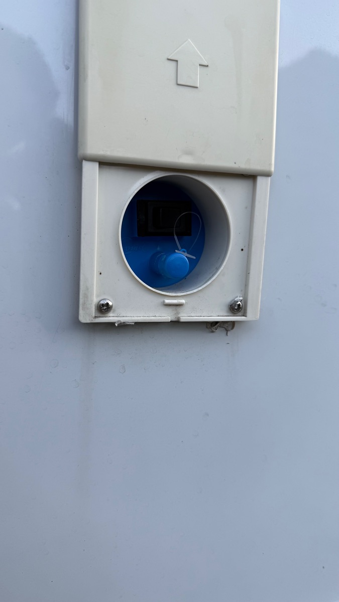

  • Ich hatte eine Recklamation bezüglich Dusche im Womo. Aussendusche funktionierte. Dann wurde das mit der Dusche innen behoben. Nicht bemerkt hatte ich das danach die Aussendusche nicht mehr ging. Jetzt habe ich nachgeschaut, aber Kabel sind angeschlossen. Die Technik verstehe ich nicht. Wenn ich einen Schaltplan hätte wäre das bestimmt schnell gefunden. Fehler ist das die Pumpe nicht durch den Schalter eingeschaltet wird. Bitte um Info wer da mehr zu sagen kann. Der Händler ist nicht mein Freund deshalb kein Kontakt mehr.

  • Also der Schaltkontakt für die Innendusche funktionierte nicht. Hebel geöffnet und die Pumpe reagierte nicht. Anders bei der Aussendusche. Da hab ich den Schlauch mit Brausekopf in den dafür Anschluss eingesteckt und den kleinen Schalter der sich über Buchse befinde eingeschaltet und die Pumpe lief. Ich habe dann die Innendusche bemängelt und das wurde dann erledigt. Nur seit der Erledigung geht halt die Aussendusche bzw. Der Schalter reagiert nicht mehr

  • Die Kabel sind in der Aussensteckdose für Wasser angeschlossen. Dann laufen die zu der Innendusche Verkleidung. Von da dann über die Kassetten WC Box und verschwinden im Kabelbaum
