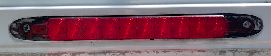

    Das verbaute 3. Bremslicht, Abdeckkappen an den Seiten bereits entfernt. Da hat jemand schon mit viel Schmatze gearbeitet.

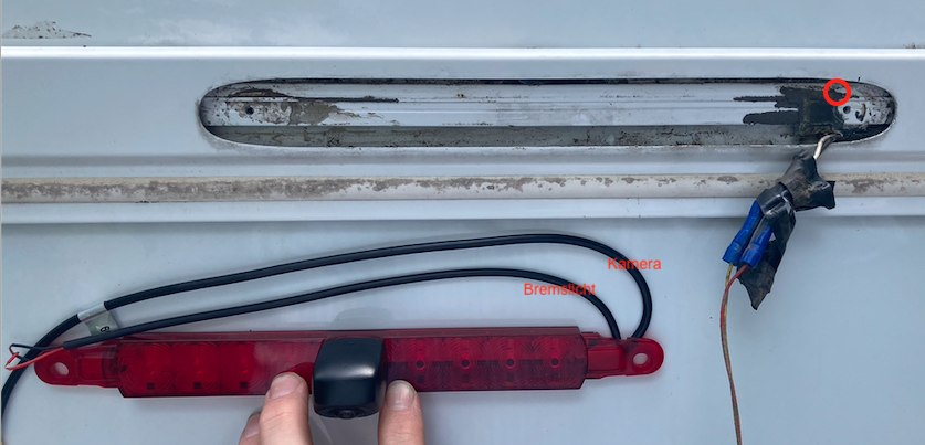

    Die Verbindung zwischen 3. Bremslicht und zuführendem Kabel sieht irgendwie verbastelt aus. Das "Isoband" zerbröselte beim Angucken.

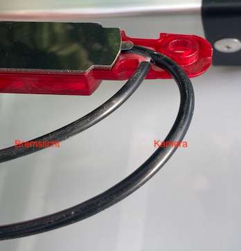

    Das neue 3. Bremslicht mit Kamera ist nahezu identisch, lediglich ein µ höher, passt aber in die Montagelücke der Aluschiene.

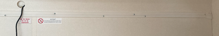

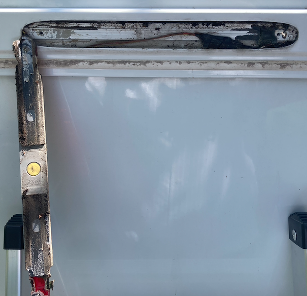

    Genau hinter dem Profil in dem das 3.Bremslicht ist, stoßen Alusandwichplatte von unten und GFK von oben aufeinander. Auf der Rückseite, also innen, läuft eine Holzleiste parallel zum Stoß.
    Hat jemand schon mal in so eine Situation reingebohrt (rot markierte Stelle, knapp über der Befestigungsschraube des 3.BL)?
    Ich habe aufgrund der Stoß-Situation der verschiedenen Werkstoffe Hemmungen. Bekomme ich das wieder dicht? Wenn ja, womit?
    Oder muss ich das Kamerabremslicht zurückgehen lassen und oberhalb im GFK montieren...
    Das Kabel des 3.Bremslichts kann ich oberhalb in dem Aluprofil verschwinden lassen. Das Kamerakabel müsste an der rot markierten Stelle durch.

    für eine zuverlässige Abdichtung eignet sich Sikaflex 221 oder 591 besonders gut. Beide Varianten haften hervorragend auf Aluminium, GFK und sogar lackierten Oberflächen. Sie sind UV-beständig, dauerhaft elastisch und sorgen für eine sichere Verbindung.
    Tipp zur Montage: Nach dem Bohren die Kanten leicht ansenken , so vermeidet man spätere Risse im Material. Anschließend wird die Dichtmasse direkt ins Bohrloch sowie um das Kabel herum aufgetragen. Ein passender Schrumpfschlauch darüber sorgt nicht nur für zusätzlichen Schutz, sondern verleiht der Abdichtung auch eine technisch saubere Lösung.
