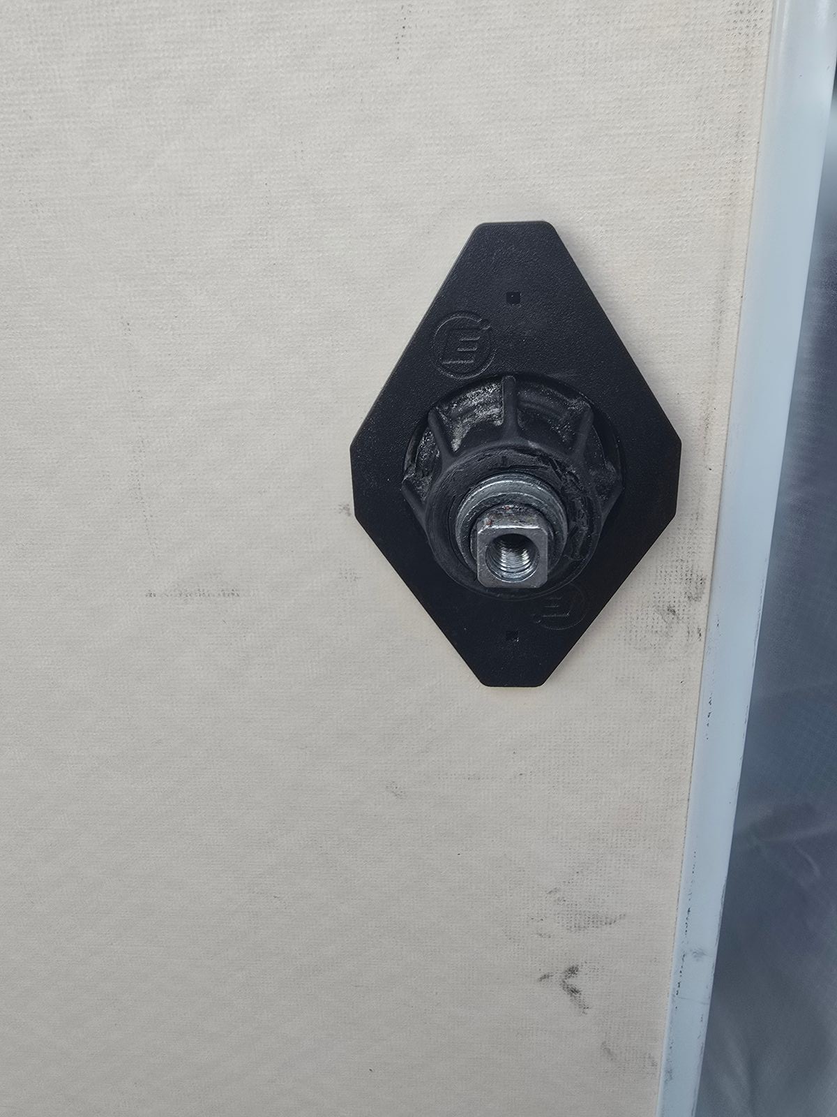

    Ergebnis: Garagenschloss jetzt zu, Hebel zum Öffnen lässt sich nicht mehr bewegen (Foto1) .

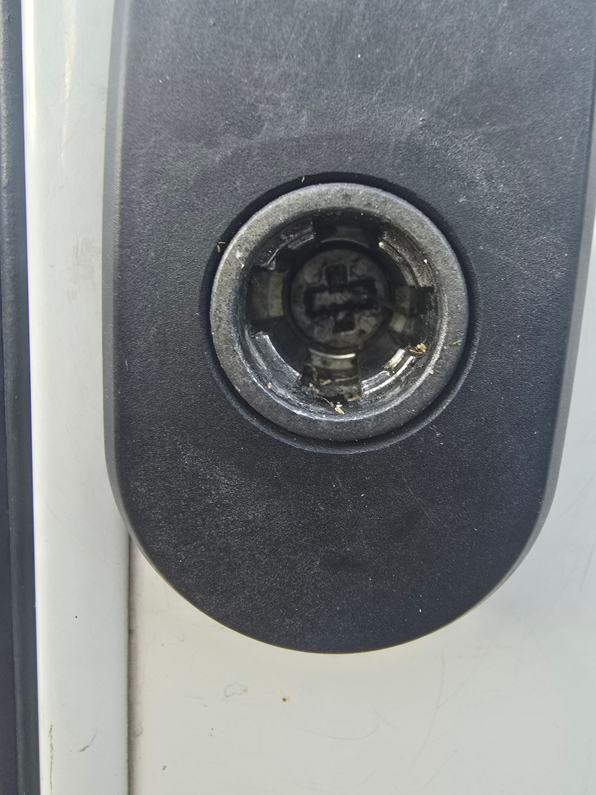

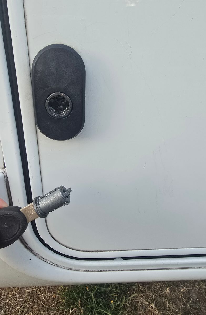

    Schließzylinder lässt sich so nicht mehr einsetzen. Von der Rückseite (Foto2) den Schließhebel abmontiert, somit konnte ich wenigstens die Tür wieder öffnen, aber jetzt komme ich nicht mehr weiter. 3.Foto zeigt das Schloss ohne Zylinder.. Das Kreuz hinten ist für den Schnappmechanismus verantwortlich. Es ist nach hinten gedrückt ich bekomme es mit einem Schraubenzieher nicht hin, damit es irgendwie wieder nach vorn springt. Hat Jemand einen Tipp?

  • Moin Steuermann,
    Klappenschloss sitzt an der Heckgaragentür, bin auch durchgekrabbelt und hab den Schließhebel von innen abgeschraubt. Komme jetzt aber nicht mehr weiter, letzte Möglichkeit
    ist wohl die Demontage des ganzen Schlosses. Das ist auch nicht so einfach, weil die Klappe
    vorn ja eingerastet ist und man so nicht an die Schrauben der Halterung kommt.
    Bleibt nur rohe Gewalt und Neubestellung fürchte ich.
