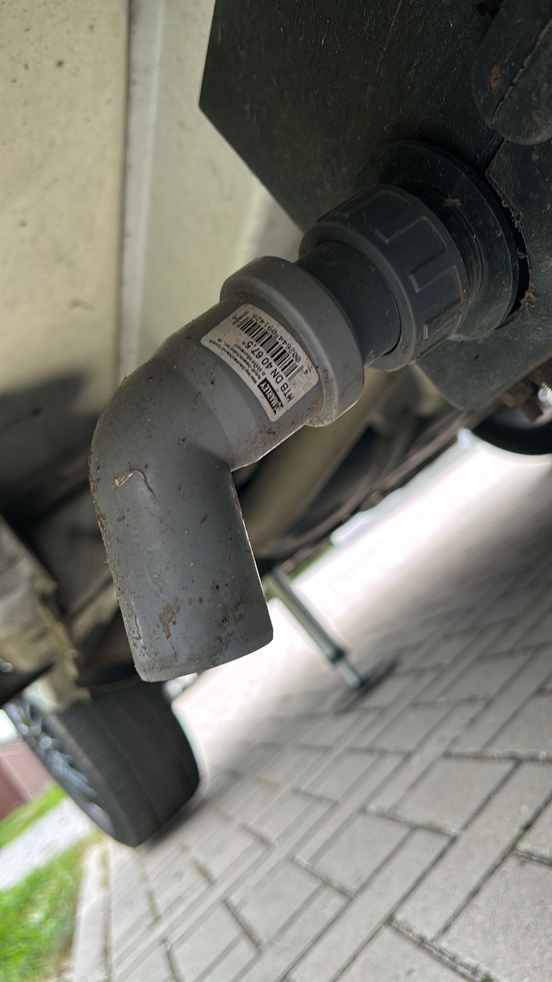

    gestern fertig gestellt ;)
    Das mit dem Bogen habe ich schon ewig und den Auslass mit dem Deckel
    habe ich auch nicht mehr dran. Allerdings beim T70GE
    So hatte ich es mir zuerst gemacht. Einfach nur alles andere abschrauben.

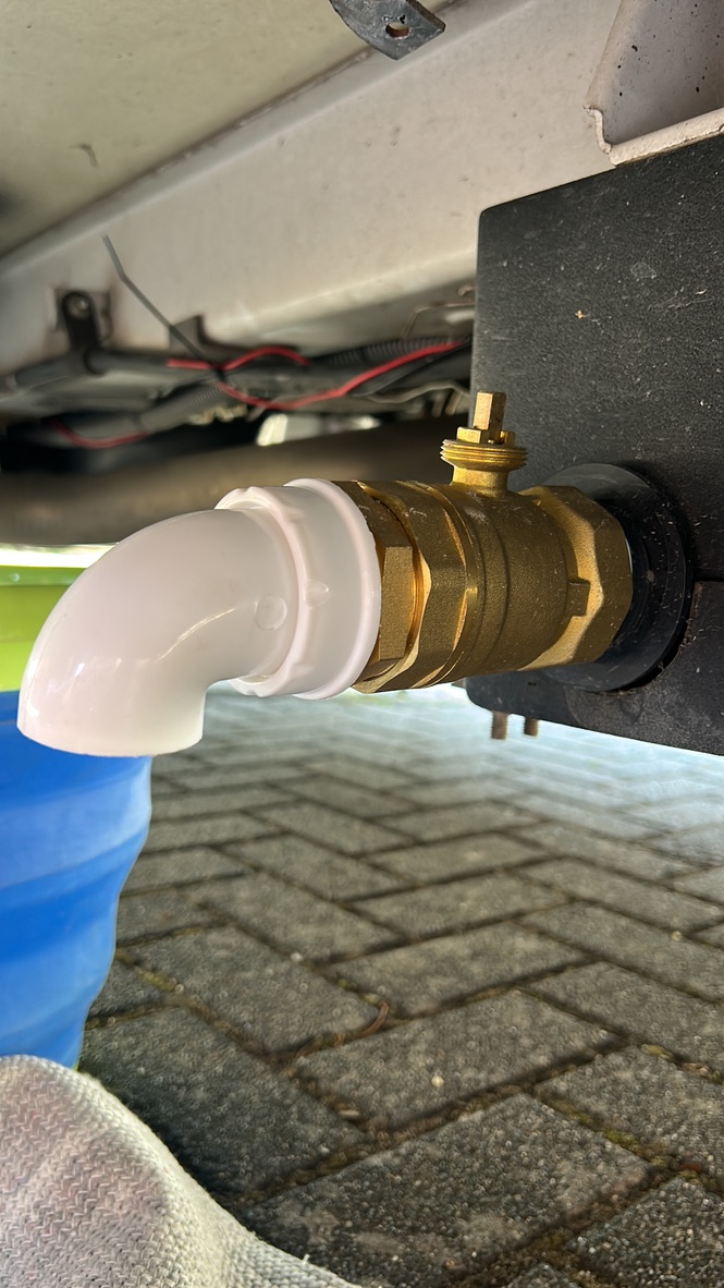

    Jetzt wurde der Kugelhahn eingebaut und angeschlossen.
    Für die verspielten könnte noch eine Kamera dazu ;)

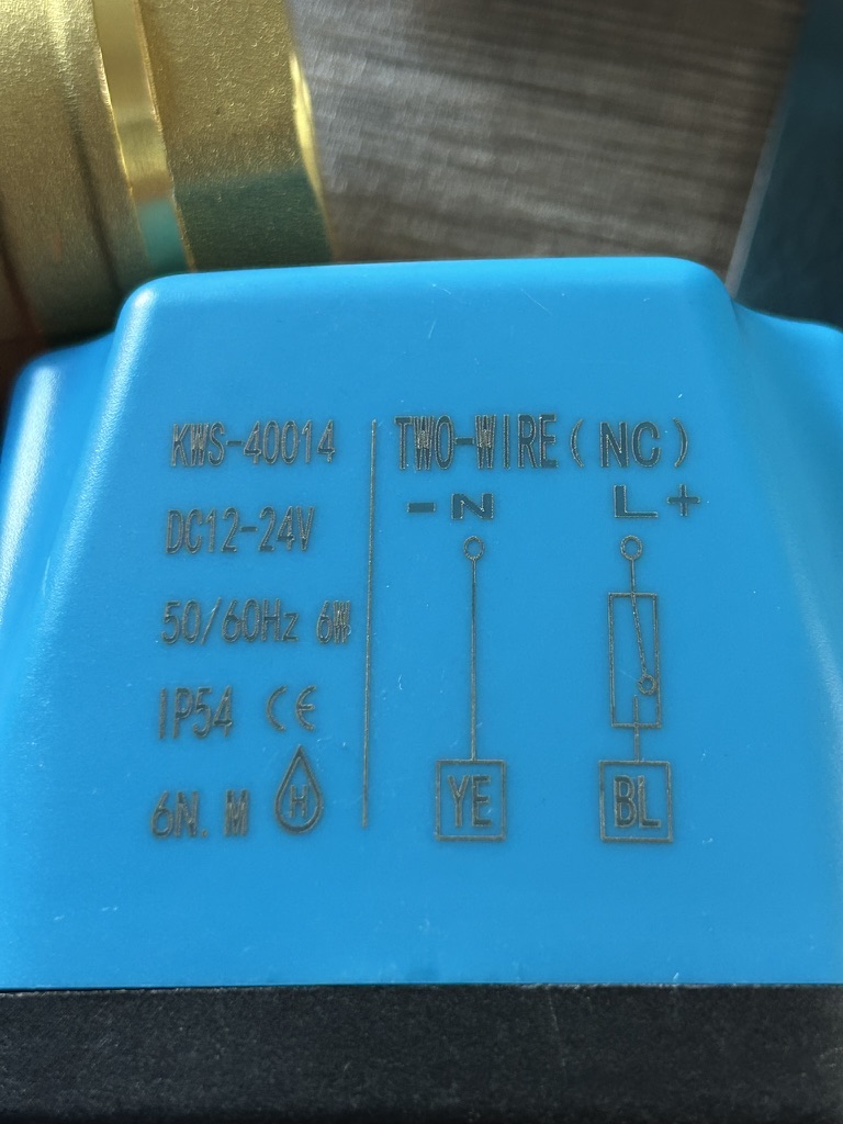

    KWS-40014 finde ich so ohne weiteres nicht. ;)

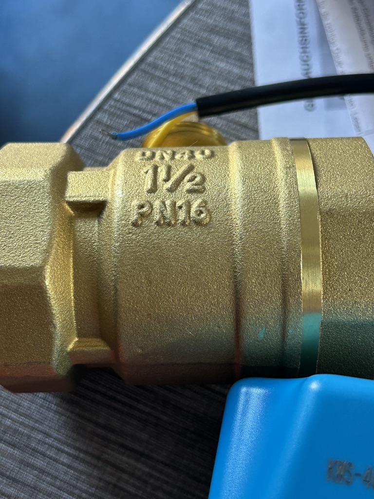

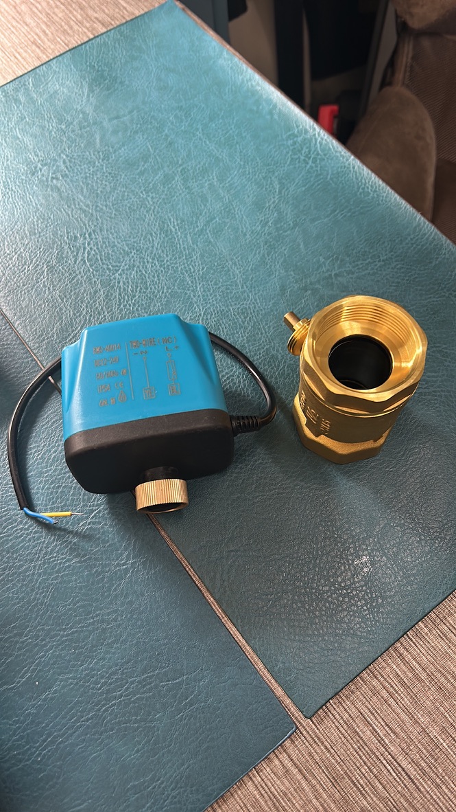

  • Hallo Werner,
    Schieber im Gasfach gezogen - mehr nicht ;)
    Bei dem Ventil (ali-express oder A) muss dur nur auf 1,5 Zoll achten.
    Auch bei dem Ablaufstück (Baumarkt) immer 1,5 Zoll dann passt alles.
    Bei dem Ventil muss der Ausgangszustand " geschlossen" sein.
