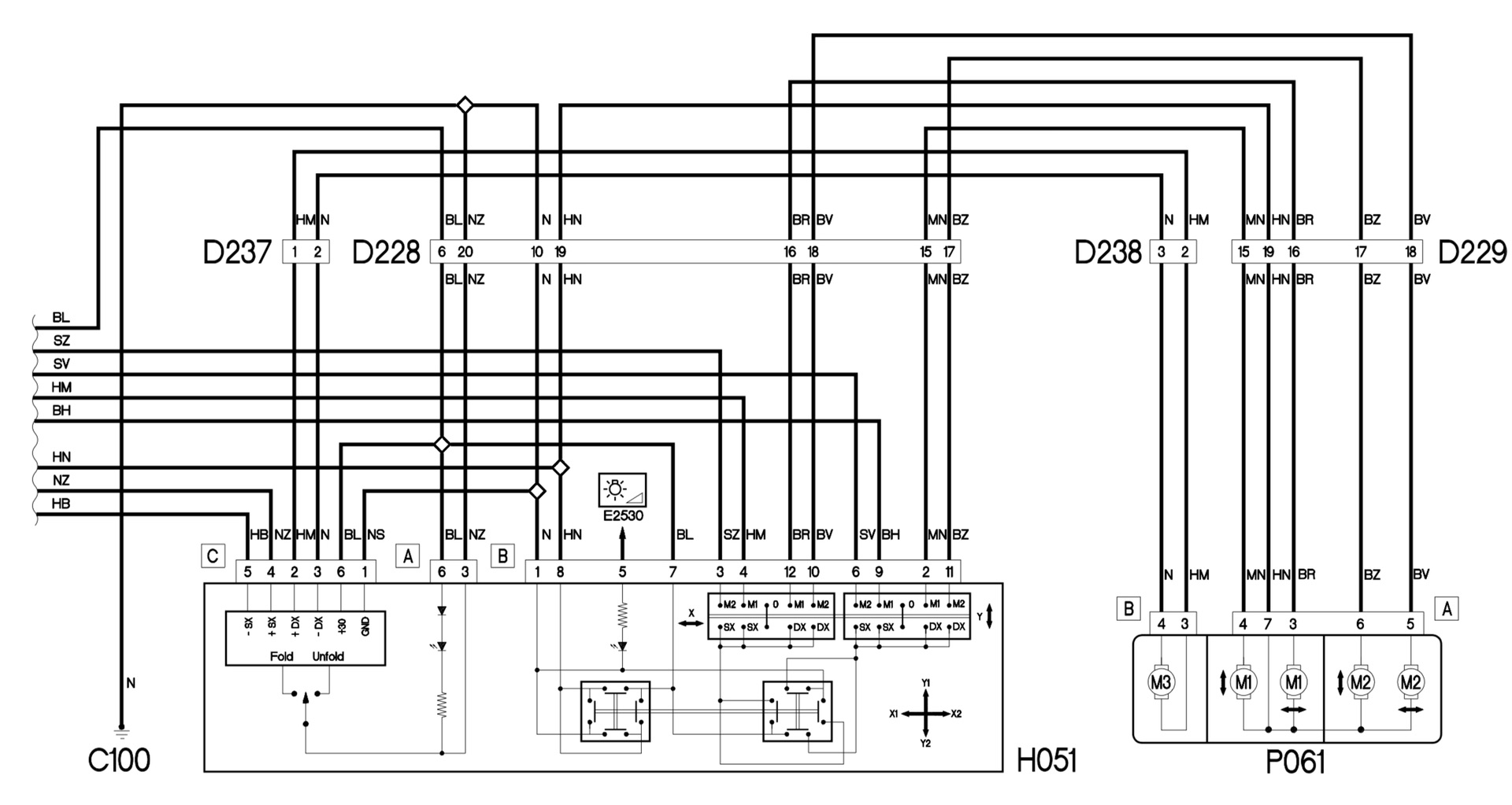

Fiat Ducato 250, Außenspiegel manuell gegen elektrisch tauschen/ umrüsten. Ist das relativ einfach machbar?
  • Hallo Forum!
    Da wir im letzten Urlaub fast ein Spiegelglas rechts verloren haben, musste ich einen komplett neuen (gebrauchten) rechten Spiegel kaufen. Unser Toskana verfügt bisher nur über manuelle Spiegel, der Neue ist elektrisch verstellbar (und wohl auch beheizbar). Soweit ich weiß, muss ich die Kabel ja nicht unbedingt anschließen, sondern kann den Spiegel einmal manuell einstellen. Aber es wäre natürlich praktisch, wenn ich gerade den rechten Spiegel anschließen könnte und somit in Zukunft auch elektrisch betätigen könnte. Natürlich nur, wenn der Aufwand dazu vertretbar ist.
    Ich bekomme dazu auch den linken Spiegel komplett elektrisch, insofern würde es sich doppelt lohnen, wenn ich schon mal dabei bin.
    Hat das schon mal jemand gemacht, auf elektrisch umgerüstet? Dass ich zur Umrüstung den kompletten Schalter in der Fahrertür benötige, habe ich schon in Erfahrung gebracht. Ich nehme mal an, dass wohl keine Vorverkabelung im Fahrzeug verlegt wurde, die den nachträglichen Einbau vereinfachen würde. Unser Ducato ist Bj 2008, EZ 2009.
    Vielen Dank für jegliche Hinweise! 😉👍🏼

  • Moin Frank,
    Ich bin unterwegs und habe nur mal kurz geschmökert. Aus meiner Sicht ist in die Spiegelverstellung kein weiteres Steuergerät involviert. Das ist alles "hart verdrahtet" und wird über die Verstelleinheit in der Fahrertür gesteuert.
    Schau mal hier - dort findest du die Beschreibung der Funktion sowie den Stromlaufplan:
    Home Page
    Kannst du damit was anfangen?
    Ich würde mir mal die Belegung der Stecker an den Türen anschauen (D228 und D229) ... dann siehst du, was ggf. "ab Werk" schon vorverkabelt ist.
    Melde Dich bei weiteren Fragen. Ich unterstütze Dich gern, das ggf. fehlende Wissen aufzubauen ;)
    Tim

  • Also nach meinem Verständnis werden die Schalter an:
    GRUPPE SCHEIBENHEBER UND AUSSENSPIEGEL AN DER FAHRERTÜR
    angeschlossen.
    Darin befindet sich die elektrische Verschaltung für die Verstellung und das Anklappen der Spiegel. Außerdem der Steckplatz für den Kombistecker für den Schalter.
    Eine Umrüstung sollte, nach meiner ersten Einschätzung, machbar sein.
    Fensterheber und Spiegel liegen zusammen auf einer 7,5 ampere Sicherung.
    Wenn man das so verkabelt wie vorgesehen, dann sollte eine Nachrüstung möglich sein. Ich würde die Türverkleidung ausbauen und nachsehen, welches Steuergerät für die Fensterheber verbaut ist. Teile Nummer googeln.
    Außerdem muss dort ein Kombistecker Steckplatz frei sein für die acht Kabel vom den Schalter und Spiegel.
    Der Arbeitsaufwand würde aus meiner Sicht 6-8 Stunden betragen, wenn man sich den Original Kabelsatz mit den fertigen Steckern besorgt.

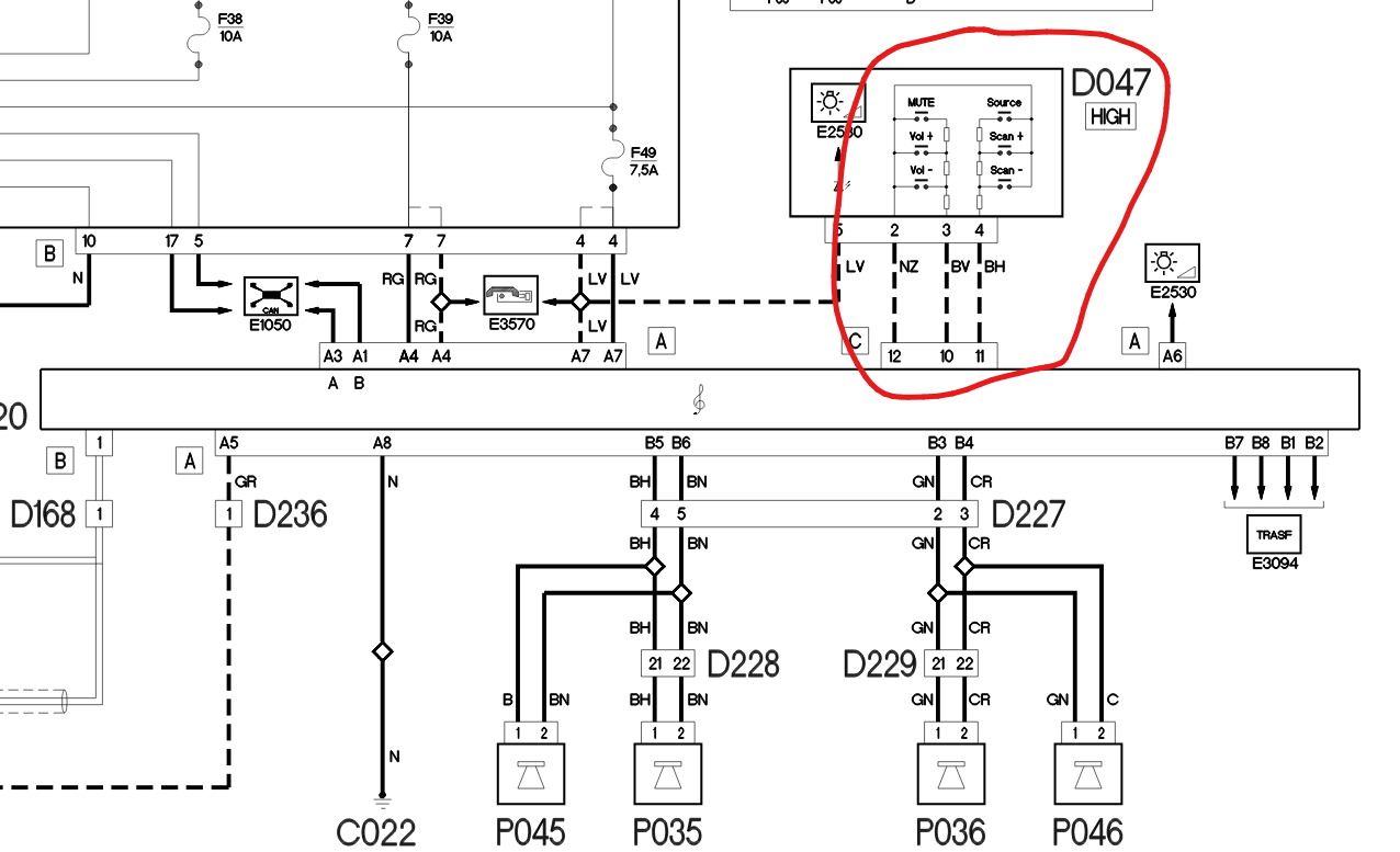

    • :!: WICHTIG: vermutlich hast Du einen Airbag im Lenkrad - Arbeiten am Lenkrad oder in dessen Umfeld muss immer jemand mit entsprechendem Fachwissen durchführen :!:
    Ich würde mich der Sache mal vom Radio aus nähern. Laut Stromlaufplan (siehe hier: Home Page) gibt es 3 Leitungen vom Lenkrad zum Radio, welche für die Steuerung verantwortlich sind:
    [Screenshot der obigen Seite vom 17.10.2025]
    "D047" nenn sich "Verbindung Spiralkabelkontakt" - das ist denke ich der Schleifring im Lenkrad da wird es im Umfeld der Lenksäule einen oder mehrere Stecker geben. An dem würde ich aber erst mal nichts machen ==> nochmal meinen Hinweis bzgl. Airbag beachten!
    Wenn möglich, dann bau mal das Radio aus und prüfe ob hinterm Radio die 3 Kabel ankommen - diese sind ggf. in einem separaten Stecker "C" drin (A = Spannungsversorgung und Lautsprecher, B = Antenne). Manchmal sind nicht genutzte Stecker auch etwas weiter in den Tiefen des Armaturenbretts versteckt ;)
    Farben sind (siehe hier: Home Page) :
    • NZ = schwarz-violett
    • BV = weiß-grün
    • BH = weiß-grau
    Je nachdem, was Du rausfindest schauen wir mal weiter ...

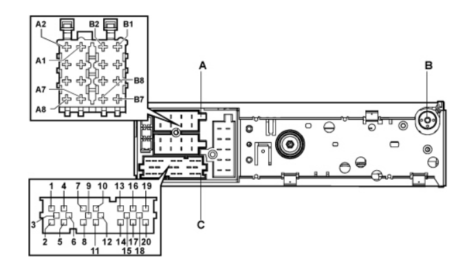

  • Nachtrag: Habe noch ein wenig geschmökert - hier ein Bild vom originalen Radio und dem Stecker "C" (Home Page) :
    [Screenshot vom 17.10.2025]
