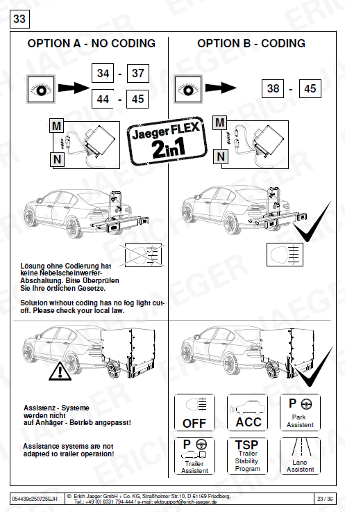

  • Hallo Jan-Hendrik,
    weißt Du welcher Elektrosatz verbaut wurde? Wenn man auf der Webseite von Jäger schaut findet sich dieser hier: 13P/12V Elektrosatz (ISO 11446) - Erich Jaeger GmbH
    Auf der Seite ist auf die Einbauanleitung verlinkt. In dieser ist beschrieben, dass ein Einbau sowohl mit, als auch ohne Codierung machbar ist.
    Siehe Seite 23, Bild 33 [Screenshot vom 28.01.2026]

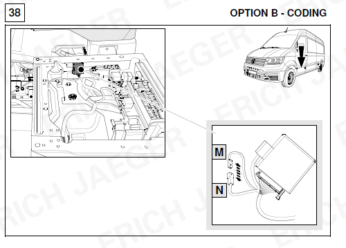

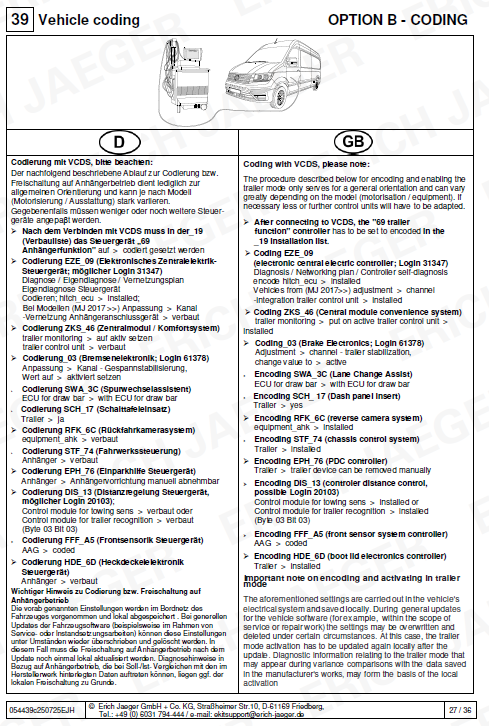

    Option "B" ist auf jeden Fall nötig, bzgl. ACC. Die zugehörigen Schritte sind dann auch erläutert. Im wesentlichen müssen zwei Dinge getan werden:
    1. Muss eine Steckverbindung am Steuergerät geöffnet sein:
    2. Ist eine Codierung nötig (Empfohlen wird hier das System "VCDS"):

    4. Wenn Du über VW nicht weiter kommst (Über die Werkstatttester ist nicht immer alles machbar.) - dann schau mal bzgl. VCDS. Zu VCDS findest Du hier Infos (VCDSpro | Das No.1 Diagnosesystem für VW, Audi, Seat, Skoda) und über das zugehörige Forum vielleicht auch jemand der dir in deiner Nähe helfen kann: VCDS Nutzerkarte - Das deutsche VCDS Forum.
    Anm.: Das soll keine Werbung für VCDS sein. Ich kenne das System, besitze auch einen (älteren) Adapter und habe schon einiges an unseren PKW damit gemacht.
    Zusatzinfo - schau mal, ob einer der PR-Code bei deinem Fahrzeug zutrifft (pdf ist in der Anleitung verlinkt): https://www.erich-jaeger.com/f…ns_01-SFD2_1124_de-en.pdf ... könnte auch der Grund sein, dass es bei dir nicht klappt.
