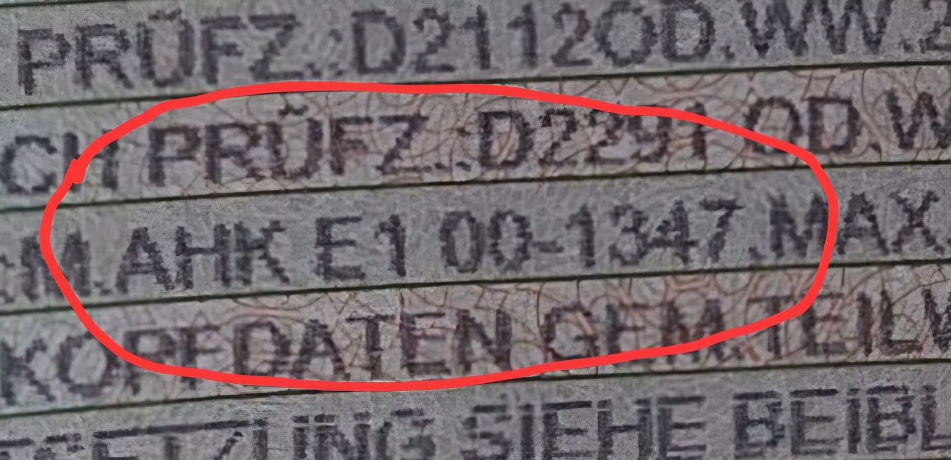

  • Hallo Wiesel,
    Wir haben zwar ein anderes Fahrzeug, haben aber auch eine AHK ab Werk (von Alko). In der Zulassung steht bei 22 u.a. eine E1-Nummer die sich auch auf dem Typenschild findet:
    Steht bei euch da nichts zur AHK drin?
    Viele Grüße,
    Tim
    Nordsaarland (Region Bostalsee) - Hobby AK 725 FMC, JTDpower (EZ 05/2006) seit März 2022

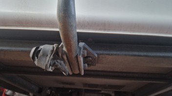

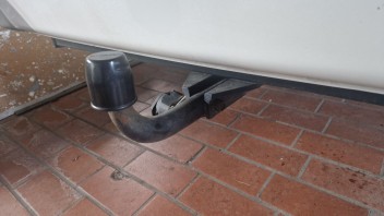

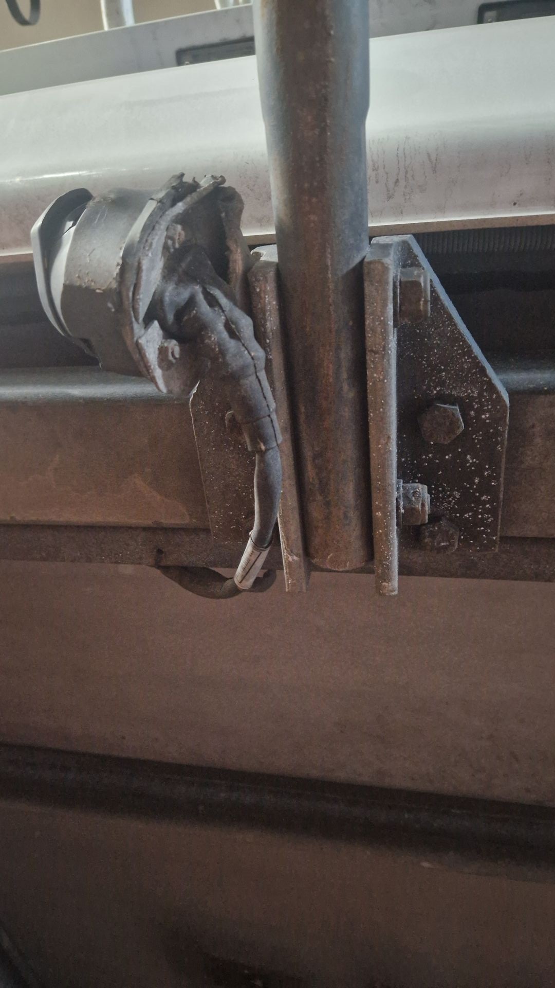

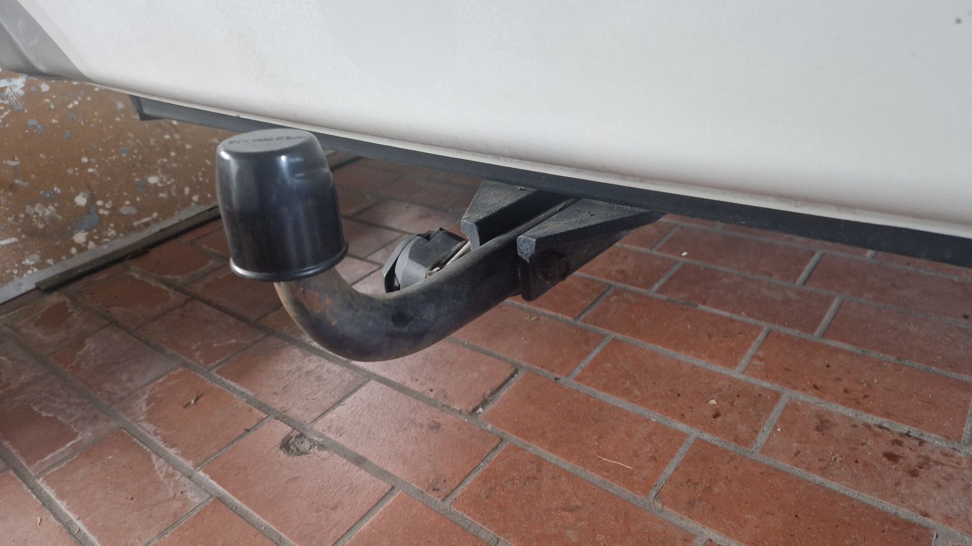

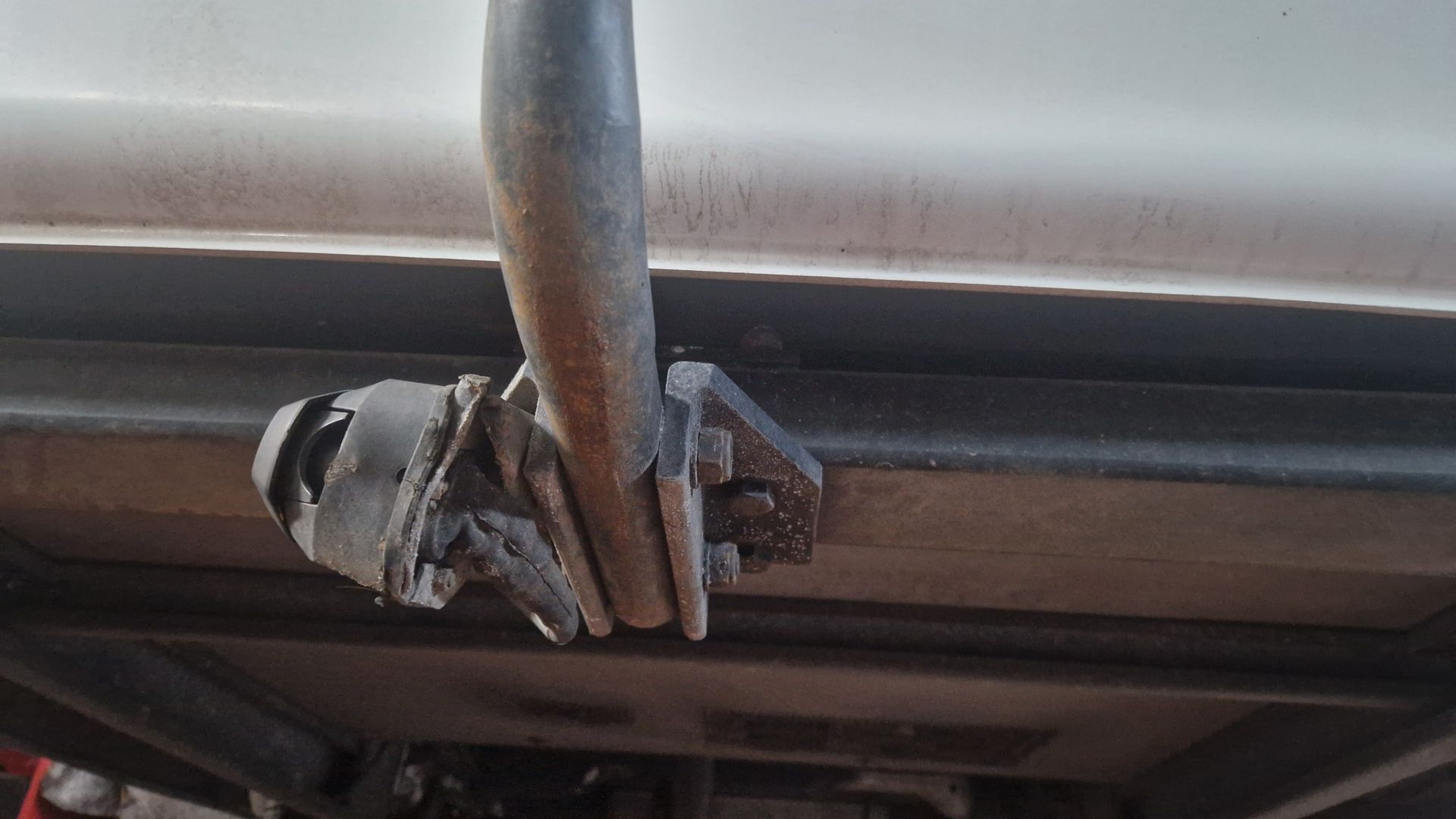

  • Hallo Wiesel,
    da bist du wirklich in eine kleine Sackgasse geraten. Wenn der TÜV bereits darauf hinweist, dass für die Eintragung ein Foto des Typenschilds erforderlich ist, läuft das automatisch auf eine Einzelabnahme hinaus. Ohne Typenschild bleibt schlicht keine andere Möglichkeit. Jetzt bleibt nur zu hoffen, dass jemand die gleiche Anhängerkupplung besitzt und sie eindeutig wiedererkennt. Dank deiner Bilder kann man nun deutlich besser beurteilen, ob jemand dieselbe Kupplung verbaut hat.
  • Da fällt mir ein, man kann auch über eine Bildersuche versuchen herauszufinden, welcher Hersteller oder welches Modell verbaut ist. Besonders hilfreich sind Dienste wie Google Lens, Bing Visual Search oder Yandex Bildersuche, weil sie technische Bauteile oft erstaunlich gut erkennen. Ein scharfes Foto der Kupplung bzw. Traverse kann also weiterhelfen, wenn das Typenschild fehlt.
