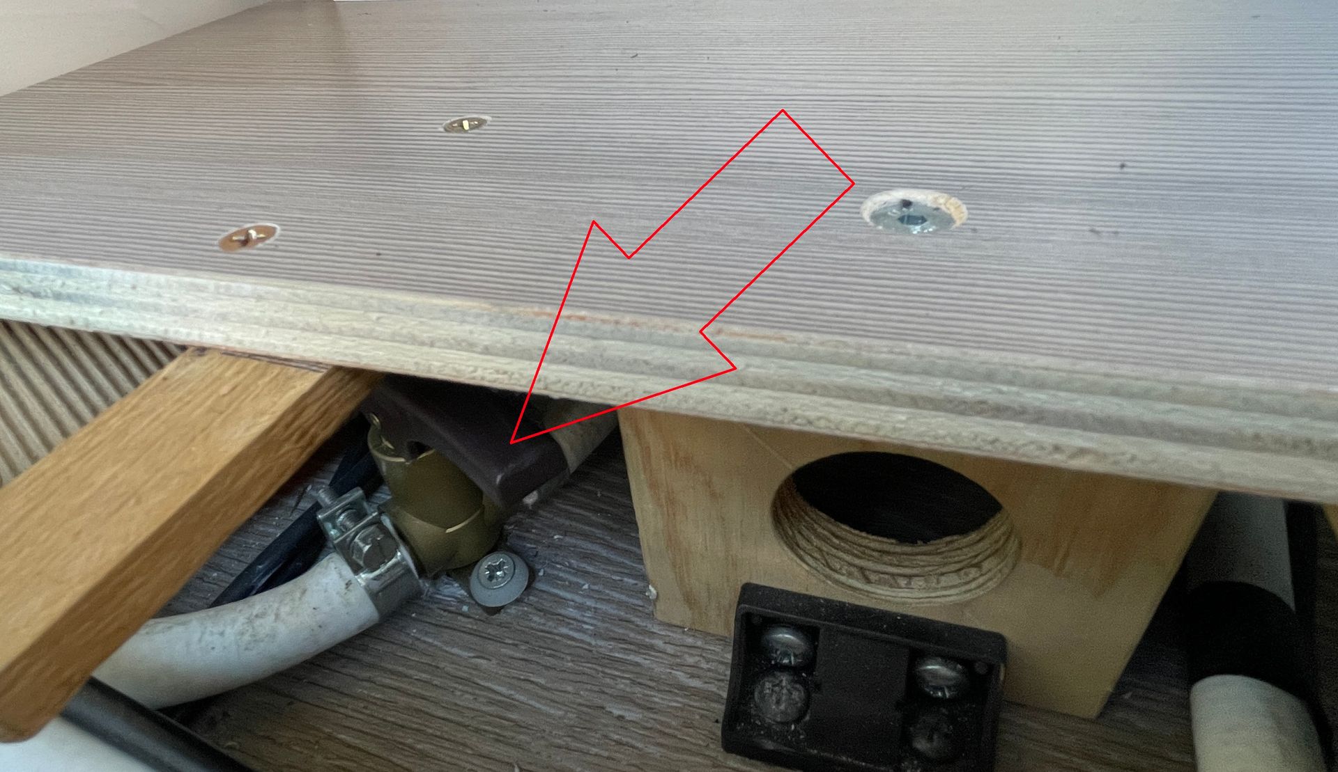

  • Hallo Roland,
    da beschreibt, deutet Olaf an wie er das mit dem Ablass des Wassers durch zusätzlichen Einbaumaßnahme (Hahn) gelöst hat.
