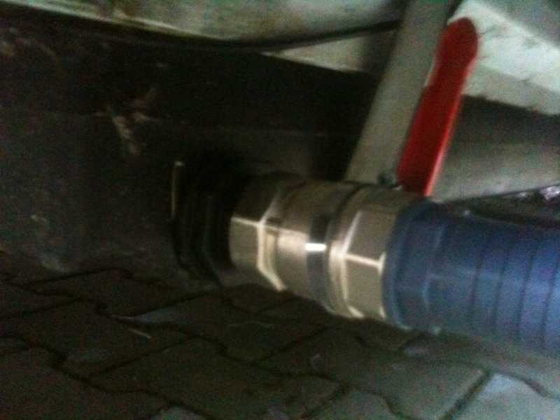

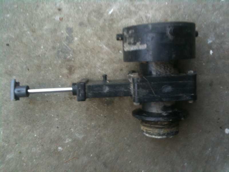

    Nach unserem ersten Wintercamping mit unserem Siesta mit beheiztem Abwassertank wollte ich den Tank entleeren, voller stolz ging ich an meinen neuen Abwassertank :woohoo: und dann :blink: die zwei Flügel abgebrochen :blink: :whistle: und öffnen ging auch nicht :S
    Da wir an unserem alten Knaus einen Kugelhahn hatten und wir damit noch nie Probleme hatten machte ich mich auf die suche ;) .
    Und gefunden habe ich ihn beim Freizeitmarkt Glück Art Nr : 105199 :lol: einfach den alten rausschrauben und den neuen mit etwas dichtband wieder rein ;) den Hahn hab ich noch gedreht und mit einer Schlauchschelle einen neuen Endpunkt erstellt sonst steht er leicht offen und das wars . Wenn er jetzt nochmal einfriert kann man auch etwas beherzter :lol: dran rütteln :whistle: ;)

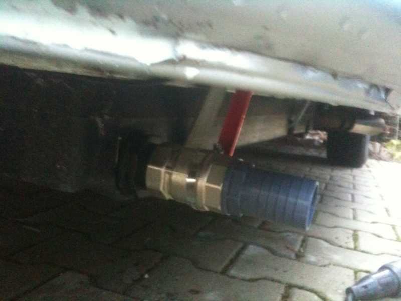

    also wie ihr auf dem Bild erkennen könnt ist das aussengewinde des Kugelhahn´s genau das selbe wie beim Schiebeventil ;) :cheer: also nix Kupplung :woohoo: Kaufen und fertig ;) .
    Das mit dem Einfrieren war bei meinem Knaus nie ein Problem hatte auch ne Tankheizung und der Kugelhahn hat sich immer bewegen lassen ;) auch bei Minus 10 Grad .Warum man so ein Schiebeventil verbaut is mir auch ein rätsel :dry: den die Technik bewegt sich ja im trockenen und nicht gefrorenen zustand auch nicht besonders gut .

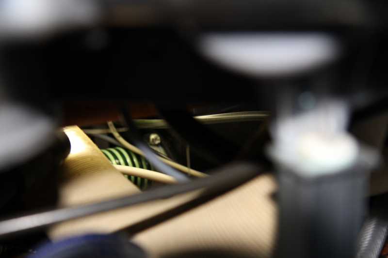

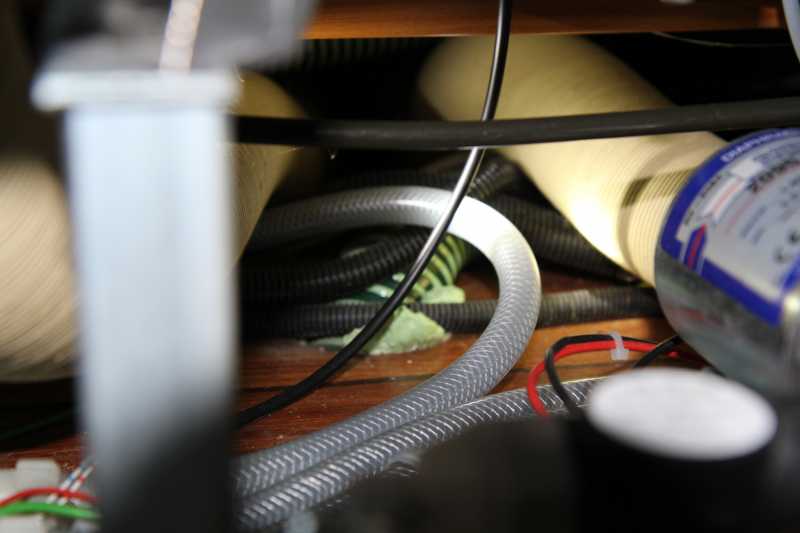

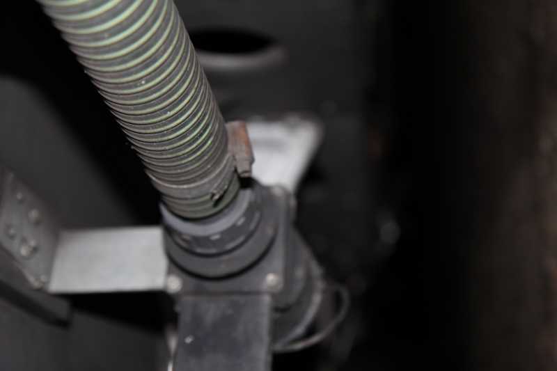

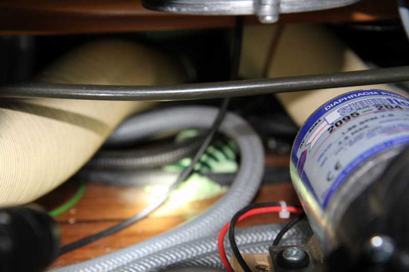

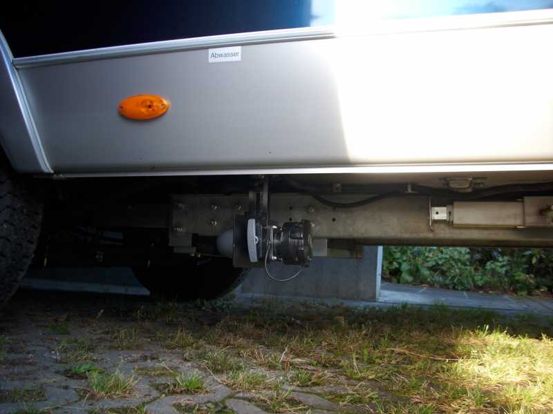

    Der Auslauf vom Abwasser Tank - ist bei mir direkt unter der Heizung -- Bild 428 -- im Bild 429 geht dieser dann nach draussen.
    Man muss vielleicht mal da etwas aufräumen und vieleicht den Heizungsschlauch anders verlegen, dann könnte man dort einen Kugelhahn einbauen, der dann innen und beheizt liegt.
    Werde mir das bei nächster Gelegenheit mal anschauen.

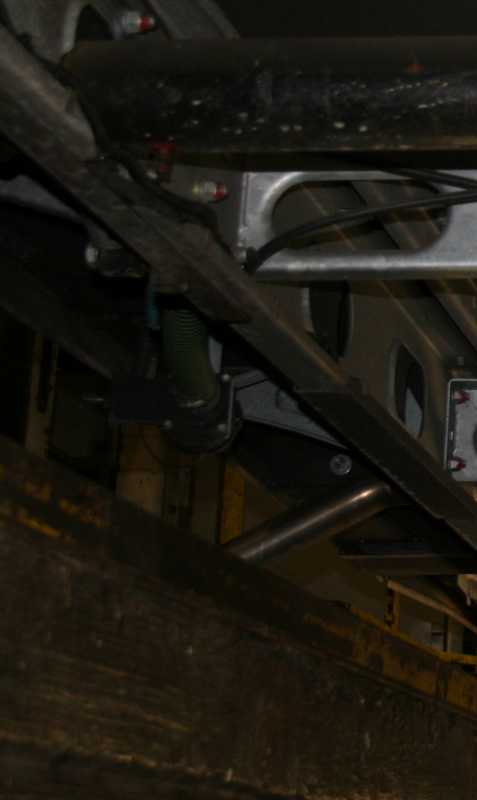

    Die anderen beiden Bilder sind vom Unterboden -- vor der Tandemachse.
