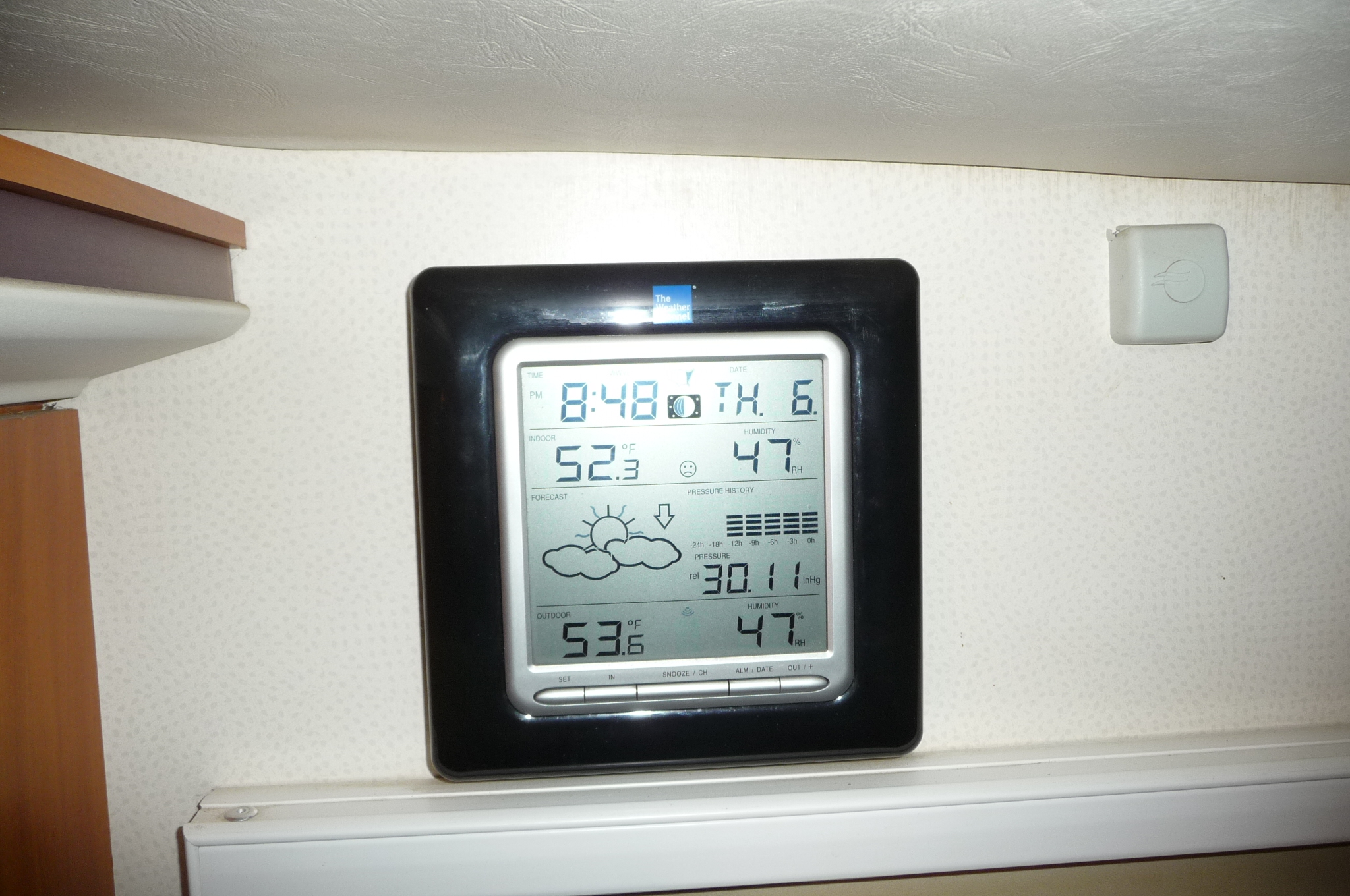

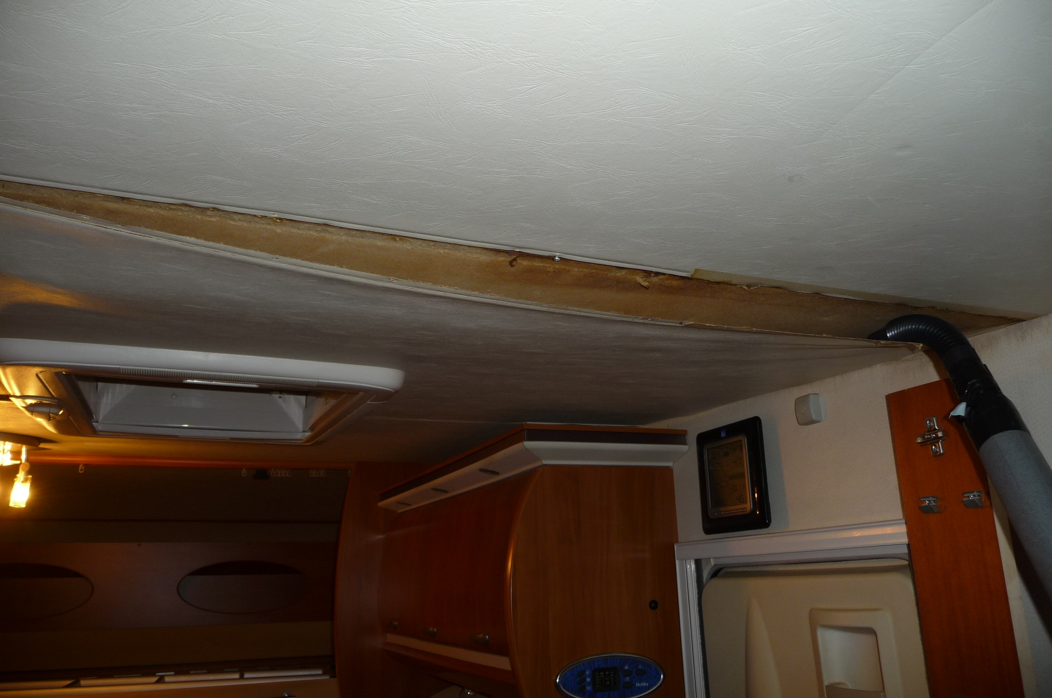

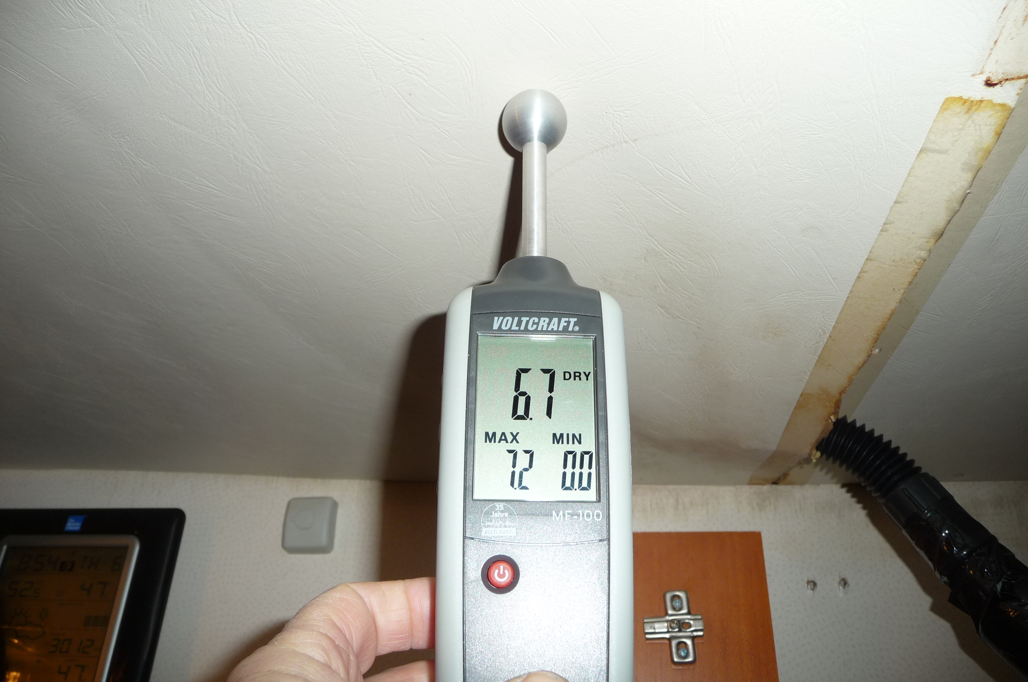

Update: Midi-Heki neu abgedichtet, Plastikhimmel vorsichtig(!) von der auf der Spanplatte (?) verklebten Schicht für den größten Teil des feuchten Segments abgelöst, von der Heizung (Kleiderschrank) ein isoliertes Rohr direkt hoch in den offenen Himmel geleitet, alle anderen Heizungsdüsen zugeklebt, die Heizung mehr als einen Monat dauernd laufen lassen und das Ergebnis war wie erhofft: das Messgerät zeigt im Dach nur noch normale Feuchtigkeitswerte an. Siehe dazu auch die Bilder. Die seit ein paar Tagen parallel aufgestellten zwei Salzentfeuchter enthalten bisher noch keine Wasserlösung. Zwei Feuchtigkeitsmessgeräte zeigen eine konstante Raumluftfeuchtigkeit von ca. 45% an.
Damit ist das Öffnen des Himmels also nicht mehr notwendig und die Geduld hat sich ausgezahlt. Zur Erinnerung: das Wasser tropfte nach dem Öffnen der Leiste über dem Spalt aus der Decke, über einen großen Teil des Segments wurde 100 % Luftfeuchtigkeit angezeigt.

zum Stand der Dinge: Dachhaube im Bad/WC wurde komplett erneuert und die Midi-Heki neu eingedichtet. Ich habe den Plastik-Dachhimmel vorsichtig von dem dünnen, mit der Spanplatte verklebten Schaumstoff abgezogen und angefangen die Feuchtigkeit mit Papiertüchern aus der Schaumstoffauflage herauszuziehen. Hat eigentlich sehr gut geklappt und nachdem es anfänglich sehr sehr nass war ist das Papier jetzt nur noch leicht feucht. Ich habe den Vorgang etwa 10 Mal wiederholt und dazu den Himmel über die ganze Breite von der mittleren Trenn-Naht ausghend geöffnet. Dazu lief die Heizung ununterbrochen. Die erste Vermutung, dass Wasser über die seitliche Kante eingedrungen ist war also nicht richtig. Auch die defekte Dachhaube im Bad war nicht schuld da der Rahmen offensichtlich noch dicht war. Damit ist eigentlich klar, dass das Wasser über eine schadhafte Stelle an der Eindichtung der Midi-Heki eingedrungen ist. Hätte man sicher durch besseren Unterhalt verhindern können. Aber egal, ich möchte Euch nur informieren, dass die Trocknung zwar langsam, aber stetig weitergeht und mir voraussichtlich das totale Öffnen des Daches erspart bleibt. Vielleicht macht das anderen Mut es auch erstmal mit dieser Methode zu versuchen. Haupt-Tipp bleibt natürlich, sich die Eindichtungen regelmäßig anzuschauen und auszubessern!
