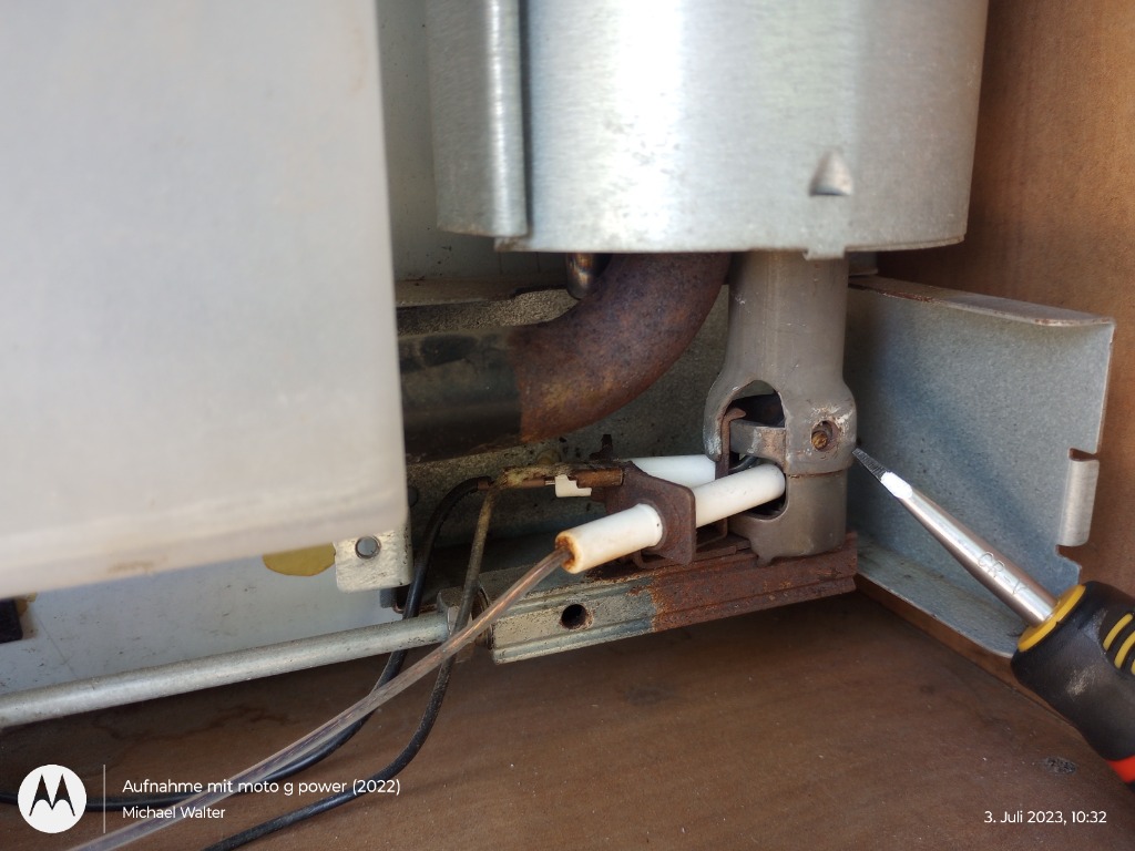

    Kühlschrank: das Teil auszubauen traue ich mich nicht, nachdem schon die Schraube abgerissen ist (siehe Bild)

    Hallo Christian, ich puste immer da durch wo wo das Gas Austritt zur Flamme übergeht. Wollte ja mehr machen, aber als mir dann die Schraube abgerissen ist habe ich aufgehört weiter zu machen . Wie gesagt es gibt hier keine Ersatzteile und die Schrauben oder Muttern die ich hier bekommen sind wahrscheinlich alle nicht metrisch .. Ich habe mal mal ein Bild beigefügt . Ausblasen tue ich immer an dem viereckigen Teil das halb verrostet ist und da wo die Flamme rauskommt. War bis jetzt immer erfolgreich. Da wo die Spitze des Schraubendreher iste, ist die Schraube abgerissen.

    Kühlschrank bringt auf Gas gar keine Leistung mehr. Das Fläschchen an der gasdüse ist winzig. Alles mehrfach mit dem Kompressor ausgeblasen aber keine Veränderungen festzustellen. Flamme bleibt minimal. Beim Versuch weitere Teile auszubauen und zu reinigen, ist dann auch noch eine Schraube abgerissen. Alles zugemacht und Werkstatt aufgesucht. Die können mir nicht helfen, da in USA komplett anderes System. Stromgenerator für 500usd gekauft. Aber Ergebniss mäßig, da ich den ja nicht 24std am Tag laufen lassen kann. Heute morgen 22grad im Kühlschrank. Kann einen Großteil der Lebensmittel wegschmeißen.
