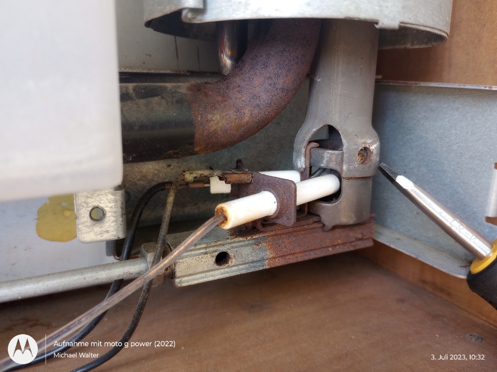

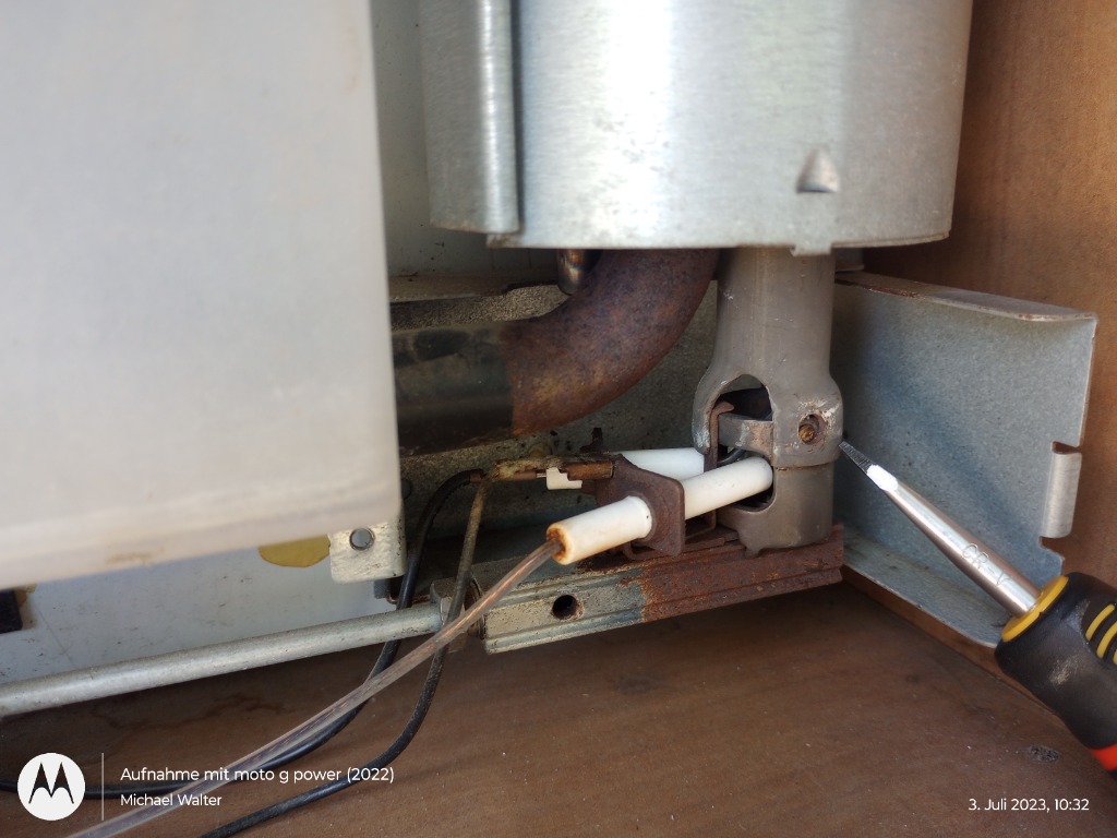

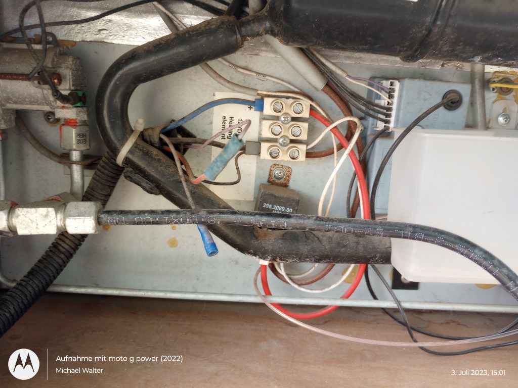

Hallo Olaf, habe jetzt hier jemanden gefunden der sagt er könnte mir die abgerissene Schraube rausdrehen. Bin im 139kmhinterher gefahren wo er eine andere Reparatur hatte. Kann's aber jetzt doch nicht vor Ort machen und jetzt fahre ich die130 km wieder zurück. Dann will er es morgen in seiner Werkstatt machen. Die Schraube zum Vierkant hat er auch nicht aufgekommen. Meint aber das es an dem Ventil nicht liegt, weil ja Gas kommt. Will aber nicht verstehen dass es zu wenig ist. Ich fürchtet, solange die Mutter zum Vierkant nicht aufgeht, wird der Kühlschrank nicht laufen.

Wenn die kleine Düse im Brenner verstopft ist und nur ca 50% Gas durchlässt dann hast du deine kleine Gasflamme und keine Leistung. Du musst das Teil öffnen uns säubern.
Drehe doch den Gashahn zu, versuche das in de Leitung befindliche Gas ausströmen zu lassen, und dann nehm doch mal einen Fön und erwärme die Stelle wirklich stark. Aber WD40 nicht vergessen, oder es gibt einen anderen Rostlöser (Leichter Rost wird auch von Cola gelöst, da da Phosphorsäure drin ist)

Also, der Monteur hat am nächsten Tag in seiner Werkstatt die eine Schraube ausgebohrt und ersetzt und dann die Mutter vor dem Vierkantgehäuse aufbekommen und dann alles mit seinem Kompressor ausgeblasen. Hat knapp eine Stunde gedauert. Hat mir dann auch eine Stunde (minimuzsatz) berechnet
USD 286,- zweihundertsechundachtzig !!!!
Aber der Kühlschrank geht wieder halbwegs .Ab abends bis morgens kühlt er unter auf 5grad Celsius. Tagsüber wen es heiß ist, so um die 10grad. Damit kann ich leben bis ich zu Hause bin.dan werden die Teile erneuert.Was meine Meldung WG dem scheinbar vollem Abwasser Tank betrifft, diese hat sich in Luft aufgelöst. Kommt nicht mehr.
