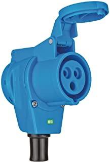

    Für die Anschlussleitungen von Wohnmobilen und Wohnwagen ist eigentlich ein Aderquerschnitt von 2,5 mm2 vorgeschrieben. Bei vielen der auf dem Markt angesbotenen Winkelsteckern lässt sich dieser Querschnitt allerdings kaum fachgerecht anschließen, weil der Platz dafür fehlt.

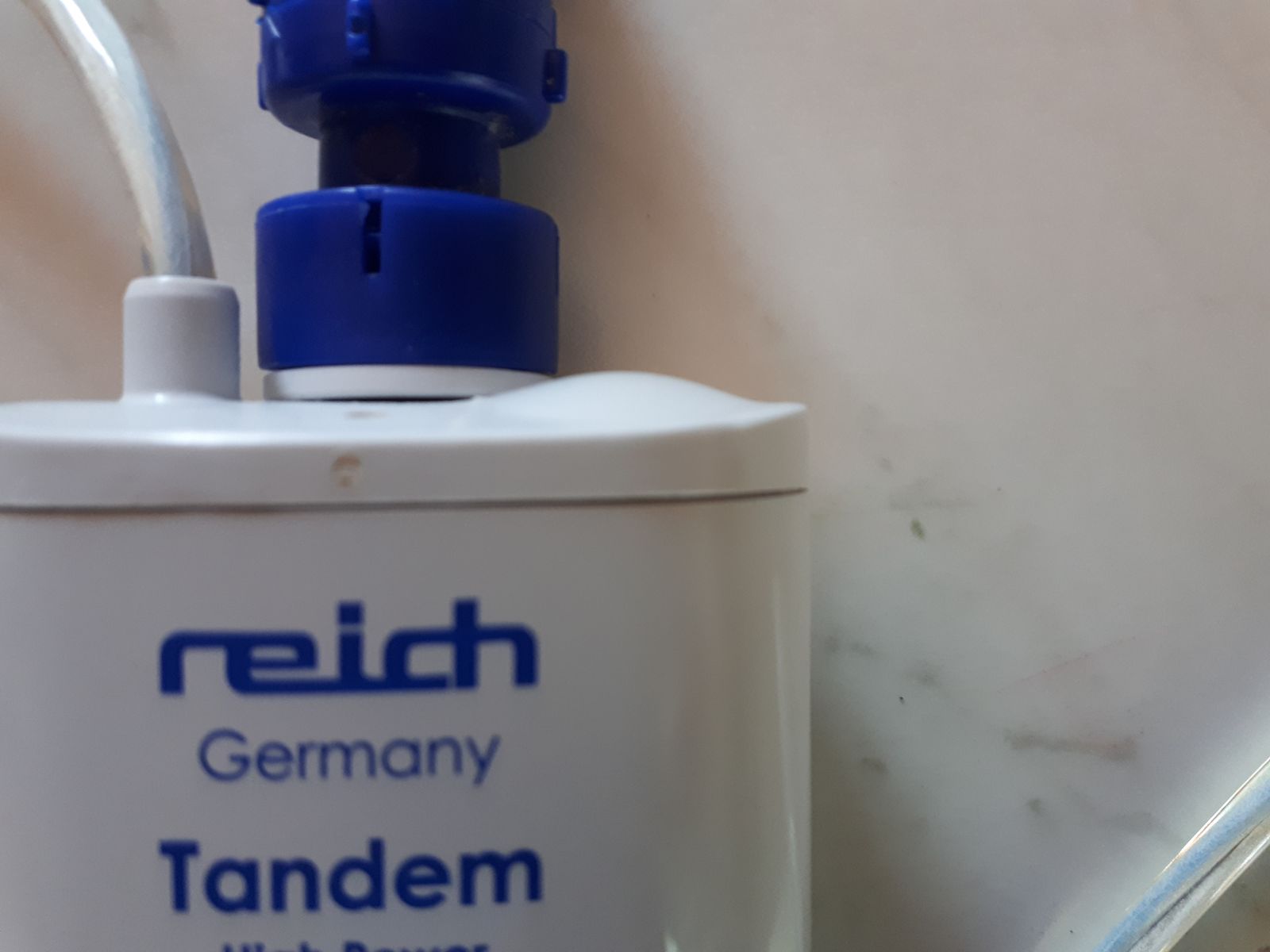

    So, ich bin der Sache mal auf den Grund gegangen und habe die Reich Tandempumpe zerlegt - was nur mit Gewalt möglich war (aufsägen).
    Erkenntnis: es sind zwei Pumpenmotoren in Reihe geschaltet. Ob die Wasserführung richtig strömungsgünstig ist sei hier mal dahingestellt.
    Die zweite Pumpe saß fest und bremste samit mit ihrem feststehenden Flügelrad den Wasserstrom der ersten Pumpe ganz erheblich. Außerdem wurde der festsitzende Motor anscheinend so heiß, dass er das Pumpengehäuse darüber verformte.
    Beide Motoren waren nass, insbesondere war der zweite Motor stark korrodiert. (siehe Bilder)
    Da wurde wohl bei der Wellendichtung gespart oder gepfuscht - schade bei dem Preis.
