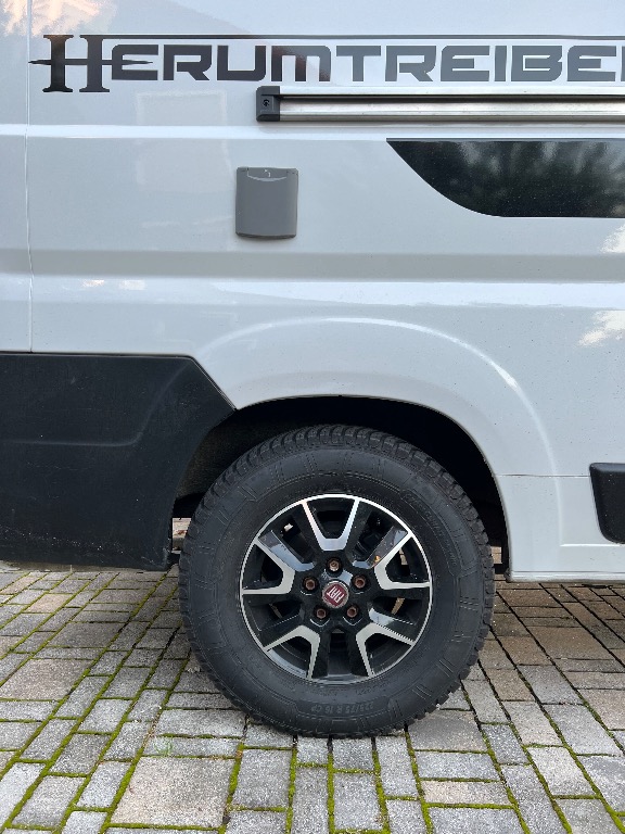

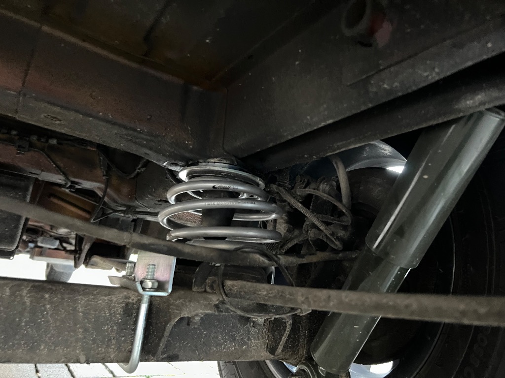

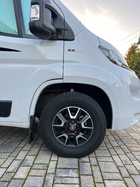

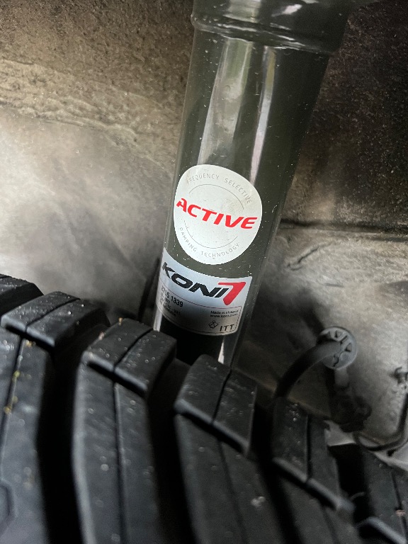

    Die Bodenfreiheit bekommt man beim Ducato & Co. eigentlich nicht wirklich höher, da die Hinterachse das begrenzende Hindernis darstellt. Man kann also "nur" den Rest des Fahrzeuges höher legen und/oder den Fahrkomfort erhöhen. Fahrkomfort ist für das originale Fahrwerk ein Fremdwort, da ein Camper-Ausbau eigentlich immer an der Gewichtsgrenze unterwegs ist, das originale Fahrwerk somit immer an der Belastungsgrenze - wer mal die Anschlagpuffer angeschaut hat, weiß das. Wir haben uns deshalb für ein neues Komplettfahrwerk entschieden (mal googeln nach TWIN-Monotube-Projekt) und gegen eine Luftfederung. Warum gegen eine Luftfederung? Weil der Camper (in unserem Falle) viel im Ausland, also "in der Ferne", im Urlaub eingesetzt wird. Mit der Luftfederung erhalte ich ein zusätzliches System, welches auch störanfällig sein kann (Elektronik, Schläuche, ebenso die Bälge müssen irgendwann erneuert werden), Steuerung und Gewicht kommen ebenfalls dazu. Nichts nervt im Urlaub mehr, als defekte Teile (... und schlechtes Wetter). Beim Twin-Monotube-Fahrwerk werden alle Dämpfer und die vorderen Federn gewechselt sowie hinten zusätzliche Schraubenfedern eingebaut. Die Komponenten sind auf den Ducato und seine Brüder abgestimmt (Koni und Eibach). In unserem Fall ist das Fahrzeug etwa 4 cm höher gekommen, d.h. der Abwassertank und die Trittstufe sind etwas "sicherer" (mittlerweile die zweite, die erste haben wir in Norwegen verbogen). Der Fahrkomfort hat sich wesentlich verbessert, kein Geschaukel, kaum Kippneigung in Kurven, kein Nicken bzw. Durchschlagen bei starkem Bremsen (also kürzerer Bremsweg), wesentlich weniger Lärm vom Ausbau und hinten fühlt man jetzt überhaupt erstmal eine Federung. Das Ganze war nicht billig, aber ein Luftfahrwerk kostet auch Geld. Die Teile werden jedoch nicht an privat verkauft, sondern nur an Partner-Werkstätten, welche auf Fahrwerkumbauten spezialisiert sind, d.h. Selbsteinbau fällt damit aus.
    Wir möchten das Fahrwerk jedenfalls nicht mehr missen.

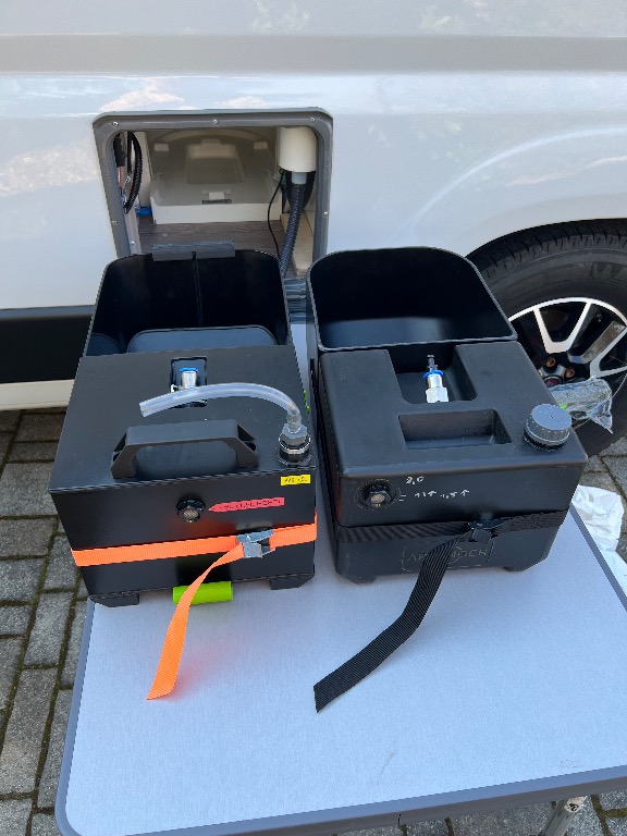

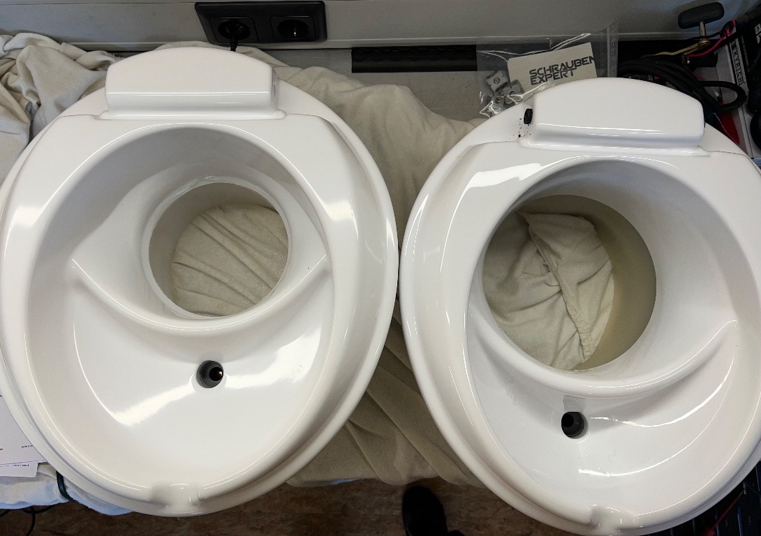

    So, seit gestern wird in die neue "Schüssel" gezielt. Arwinger hat mir den aktuellen Umbausatz geschickt und bekommt im Austausch (und Aufpreis) die "alten" Teile zurück. Diese waren jetzt ½ Jahr (etwa 40 Camper-Tage) in Benutzung. Was kann ich bisher feststellen: Der Urinschlauch ist bereits ziemlich ausgehärtet, der Verschlussstopfen für den Anschluss des Urinschlauches bzw. die Anschlusskupplung zum Urintank funktioniert ziemlich schwergängig - den Kunststoffstöpsel bekomme ich manchmal nur äußerst schwer entfernt. Nun habe ich aber Neuteile
    Die neuen Tanks sind jetzt nicht mehr aufwändig aus Einzelteilen gefertigt, sondern gegossen(gezogen?). Der Griff am Urintank ist jetzt eingelassen, das erleichtert die Entnahme des Tanks aus dem Fach. Wenn ich richtig gemessen habe, ist er auch knapp 1 L größer. Eine Halterung/ Verriegelung gibt es noch nicht. Ich habe die vom alten Tank verwendet, passt aber nur, wenn man mit Heißluftfön nachhilft, da muss nochmal einen neue gedruckt werden. Der Verschluss ist jetzt mit einer Entlüftung versehen und es muss kein Schlauch mehr aufgesteckt werden, die Entleerung geht einfacher.
    Die neue "Bowl" ist - insbesondere für die Camper-Ladys - komfortabler geschnitten, das Urinauffangbecken ist deutlich größer.

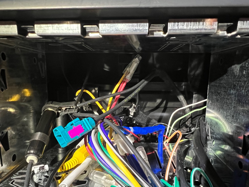

    Kurzes Feedback: Die Investition in das Alpine hat sich gelohnt. Der Empfang ist deutlich besser geworden, Klangqualität auch (selbst mit den originalen Ducato-Speakern). Das automatische Umschalten zwischen DAB+ und FM bei gleichem Sender funktioniert ebenfalls ohne Unterbrechung des Empfangs. Ich hatte mir noch eine andere Scheibenantenne montiert (im Test zunächst im Wechsel mit der alten Scheibenantenne), welche ebenfalls etwas zur Empfangsqualität beigetragen hat.

    Ich hatte Arwinger vor einigen Wochen eine längere Feedback-Mail gesandt, meine Verbesserungen beschrieben und die Kritikpunkte (Urinbecken) deutlich gemacht. Sven Mahn (Chef?) hat sich daraufhin mit mir telefonisch in Verbindung gesetzt und wir haben eine Agreement getroffen, dass ich er mir die überarbeitete Version gegen einen bestimmten Betrag zusendet und ich ihm die alte Version zurückschicke - für Kontrollen und Auswertung der Materialgüte, da wir den Umbausatz ja schon einige Wochen in Gebrauch hatten.
    Nun warte ich auf die Auslieferung der neuen Teile (wohl ab Ende März).
    Momentan scheint es bei Arwinger mit den Umbausätzen auf TTT gut zu laufen, er rief mich von der Messe aus Birmingham an. Wenn es bei dem "Deal" bleibt, bin ich mit dem Kunden-Support sehr zufrieden.

    Leider funktioniert der Anschluss über diesen türkisfarbenen Fakra-Stecker nicht.
    Es ist kein DAB-Empfang möglich, wenn ich den Stecker mittels Adapter mit dem Radio verbinde, weder mit noch ohne Phantomspeisung. Scheinbar ist die originale Dachantenne nicht für den DAB-Empfang vorgesehen bzw. es fehlt der Entsprechende Wandler/Verstärker in meinem Ducato. Also muss es die Scheibenantenne weiter tun. Schade...
    Falls noch jemand sachdienliche Hinweise für einen verbesserten DAB-Empfang hat, bitte her damit
