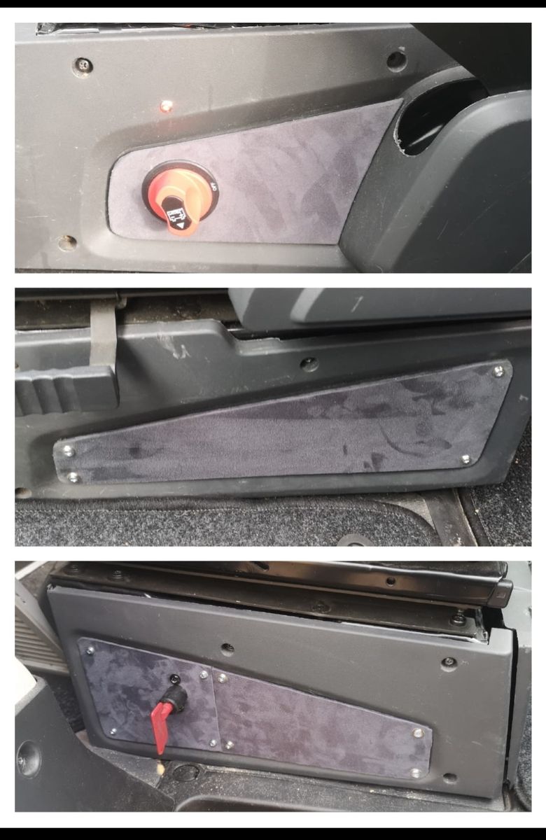

    Moin Peter,
    Ja das mit dem Wurstwagencharme, der aufgepeppt werden könnte, verstehe ich total.
    Anläßlich der Nachrüstung von Sitzheizung vorn (mag halt keinen kalten Pöppes) hab ich Sitzbezüge von "Bremer Sitzbezüge" übergestülpt.
    Und da ich so das eine oder in die sitzkonsole eingebaut habe, hab ich die "Einsendungen" selbiger mit mit selbstklebendem Alcantara optimiert. Von letzterem wird noch das eine oder andere folgen.

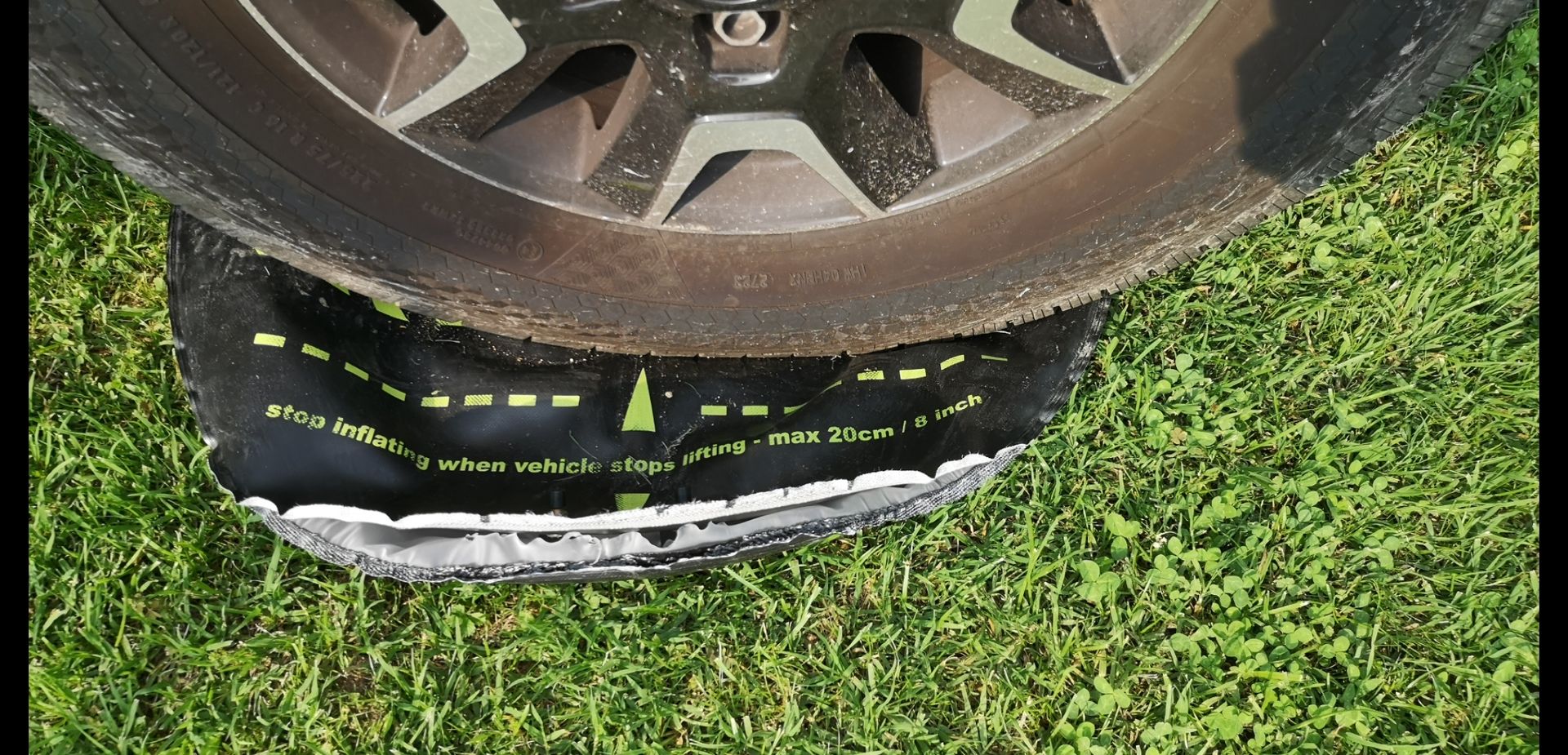

    So, Reklamation perfekt erledigt.
    Hatte die Kissen ja im Januar auf der Reise24 in HH bei nem Holländer gekauft, der auftrat als sei er der Erfinder.
    Das geplatzte Kissen (2 Jahre Garantie) sofort bei ihm reklamiert. Forderung: nach Holland schicken.
    Gemacht, 14,45€ Porto. Wollte ich gern wiederhaben.
    Nach 2 Wochen kaum "auf Kulanz" ein neues Kissen, kein Kommentar zum Porto, auch auf Nachfrage nicht.
    Dann realisiert, dass die Kissen ein DEUTSCHES Produkt sind.
    Also den deutschen Hersteller angemailt. Und plötzlich ging alles sehr schnell:
    -Abmahnung vom deutschen Hersteller an den Holländer
    -vom deutschen Hersteller ein neues Kissen bekommen (nun hab ich 3....)
    -vom Holländer das Porto bekommen.
    Nach Anlaufschwierigkeiten nun alles top! Und die Kissen sind wirklich super praktisch.
