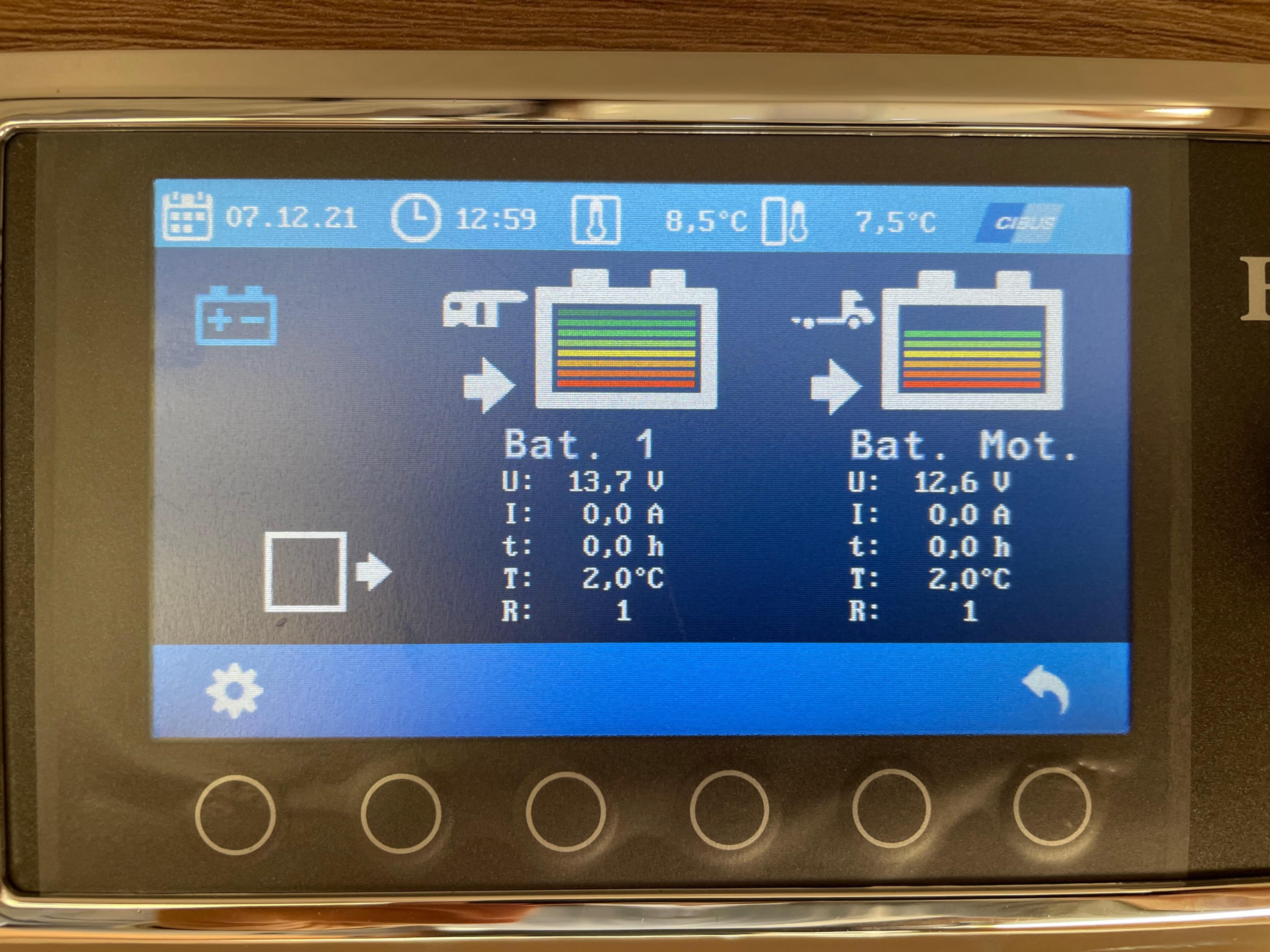

Da haben wir doch den Unterschied:
Die zweite Batterie ist erst nachträglich durch den Händler dazu gekommen. Obwohl das Fahrzeug neu war, wurde es zunächst mit einer ausgeliefert. Anscheinend wird ab Werk die Batterie direkt mit einem weiteren Shunt zur Darstellung ausgestattet.

Auf Nachfrage beim Händler bekam ich die Antwort, dass das so richtig ist. Sofern ich beide Batterien angezeigt haben möchte, benötige ich einen zweiten Shunt.

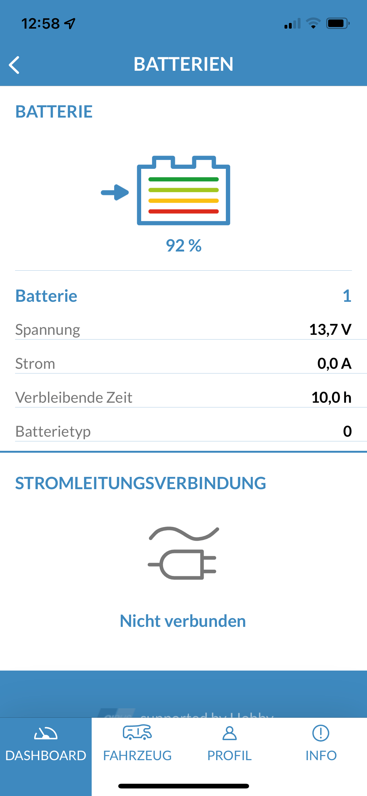

Hallo Gemeinde,
wenn man 2 Aufbaubatterien hat und das Hobby Connect zeigt nur eine an (aber mit der Gesamtkapazität von beiden), kann man doch durch Nachrüstung eines Shunts dies ändern?
Reicht da nur ein Shunt, damit das System automatisch das erkennt?

Danke für die hilfreichen Bilder. Ich habe auf dem Display bisher nur auf die Ladezustände geschaut, aber nicht auf irgendwelche Pfeile.
Morgen Nachmittag bin ich nochmal am Womo und werde mir das genau anschauen.

Danke für die Tipps. Ich habe alle Einstellungen nochmal überprüft und die Sicherungen nachgeschaut. Letztlich habe ich den Landstrom gekappt und gestern Abend die Trennschalter betätigt. Heute Morgen dann neu gesteckt und Landstrom angeklemmt.
Siehe da: Gegen Mittag waren die Aufbaubatterien jetzt zu 100% voll. Nur die Motorbatterie (wird ja nicht mit geladen, oder?) bleibt bei 75%.
Nein, das reicht leider nicht.
